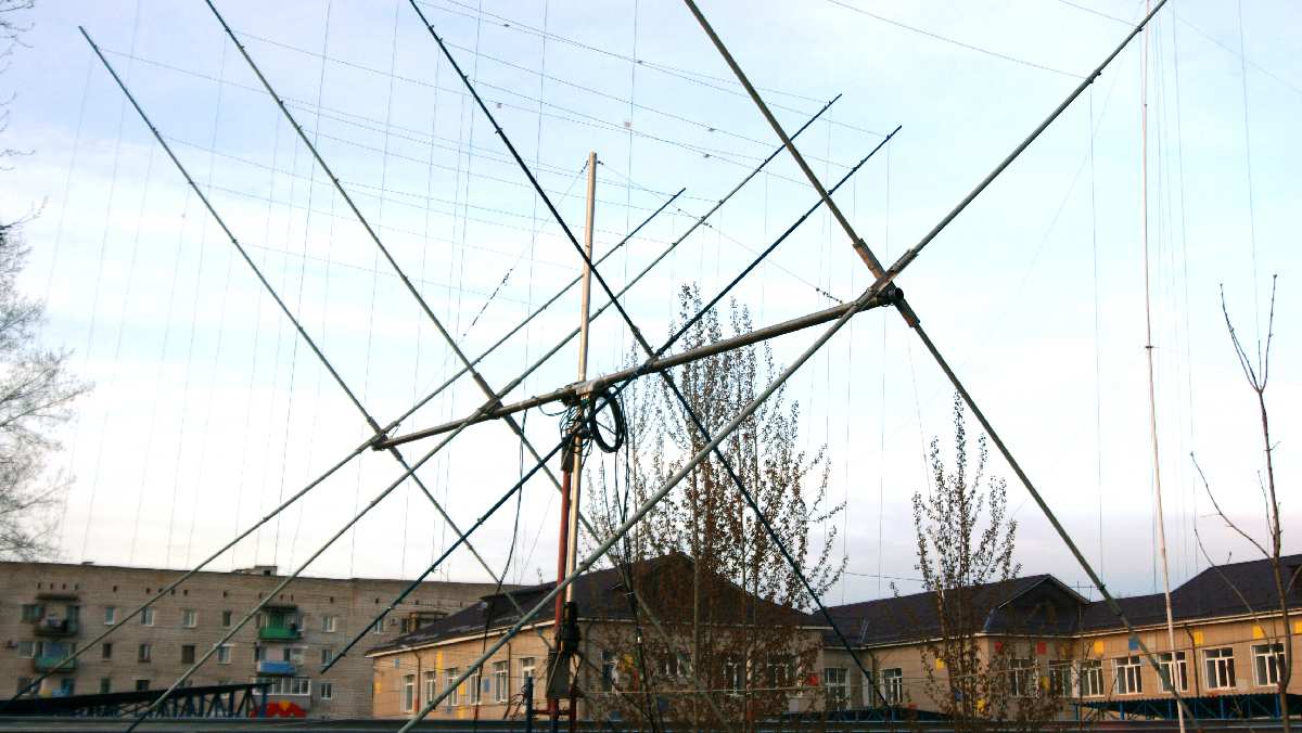

    К концу вчерашнего дня собрал 3/4 антенны. Сегодня идет дождь, наверное продолжить сборку не получиться. Утором померил резонансы вибраторов. Получилось: 20 м - 14.0 - 13.9 кГц, 15м - 21010-21030 кГц, 10м - 28200 кГц. После подьема планирую частоты станут на середину диапазонов.
    Три из четырёх
