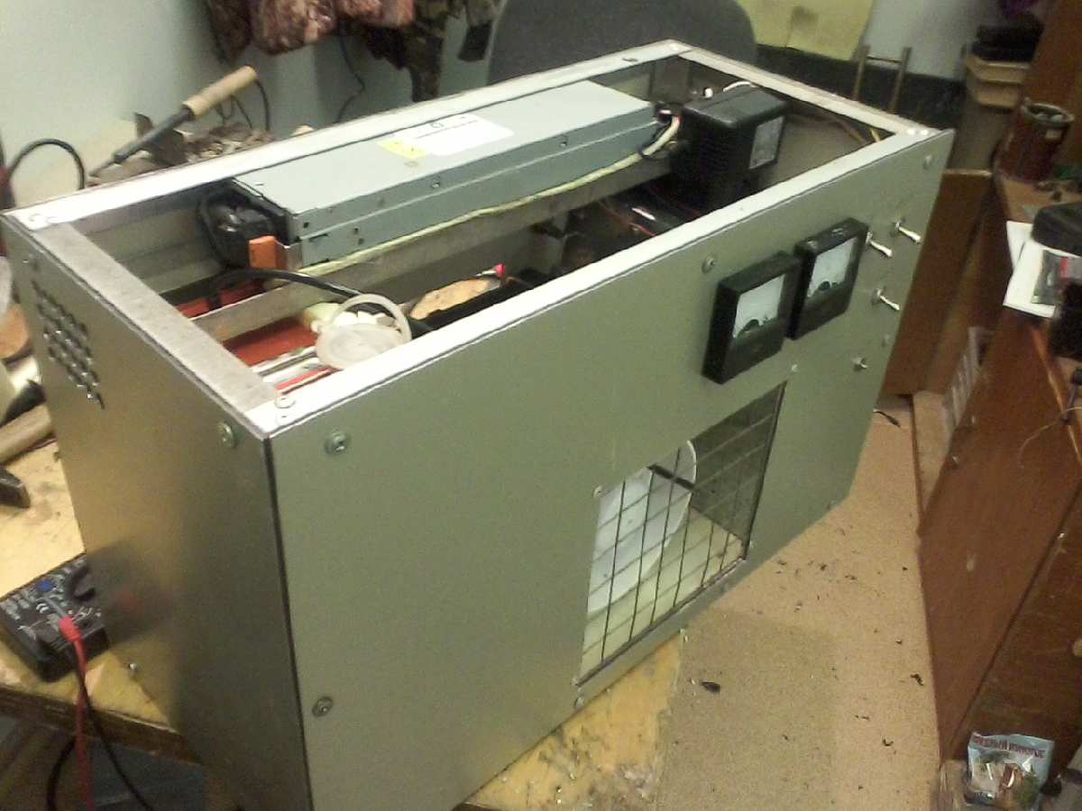

    Ну вот и закончил сборку "бульбулятора". По постоянному току булькает в режиме покоя 9,5 Ампер. В выходные буду пробовать нагружать мощей. Корпус сделал из "аллюкомбонда", для наших целей- великолепный материал, в отсутствии дюраллюминия!

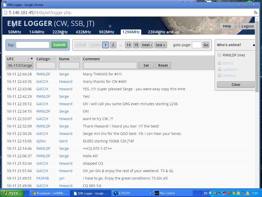

    Ну вот, все усилия и капиталовложения не пропали даром, теперь у меня в активе 12 инитов (уникальных позывных), условия диплома "EME Russia 1296" выполнил с "хвостиком"! Сегодня утром (12.10.2014) после очередной связи с G4CCH, Howard предложил сработать телеграфом. Посомневался немного. А, была не была! Ховарда я услышал сразу, по КВшному на 539. Связь провели быстро.
    Второй попыткой был HB9Q Dan. Но так как луна была уже почти над горизонтом, QSB были сильные и связь провести закончить не удалось. Ну что же, в следующий раз попробуем снова...

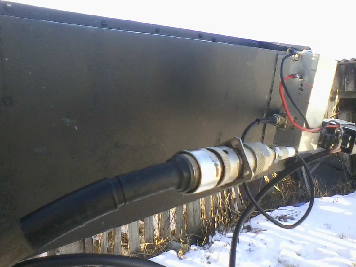

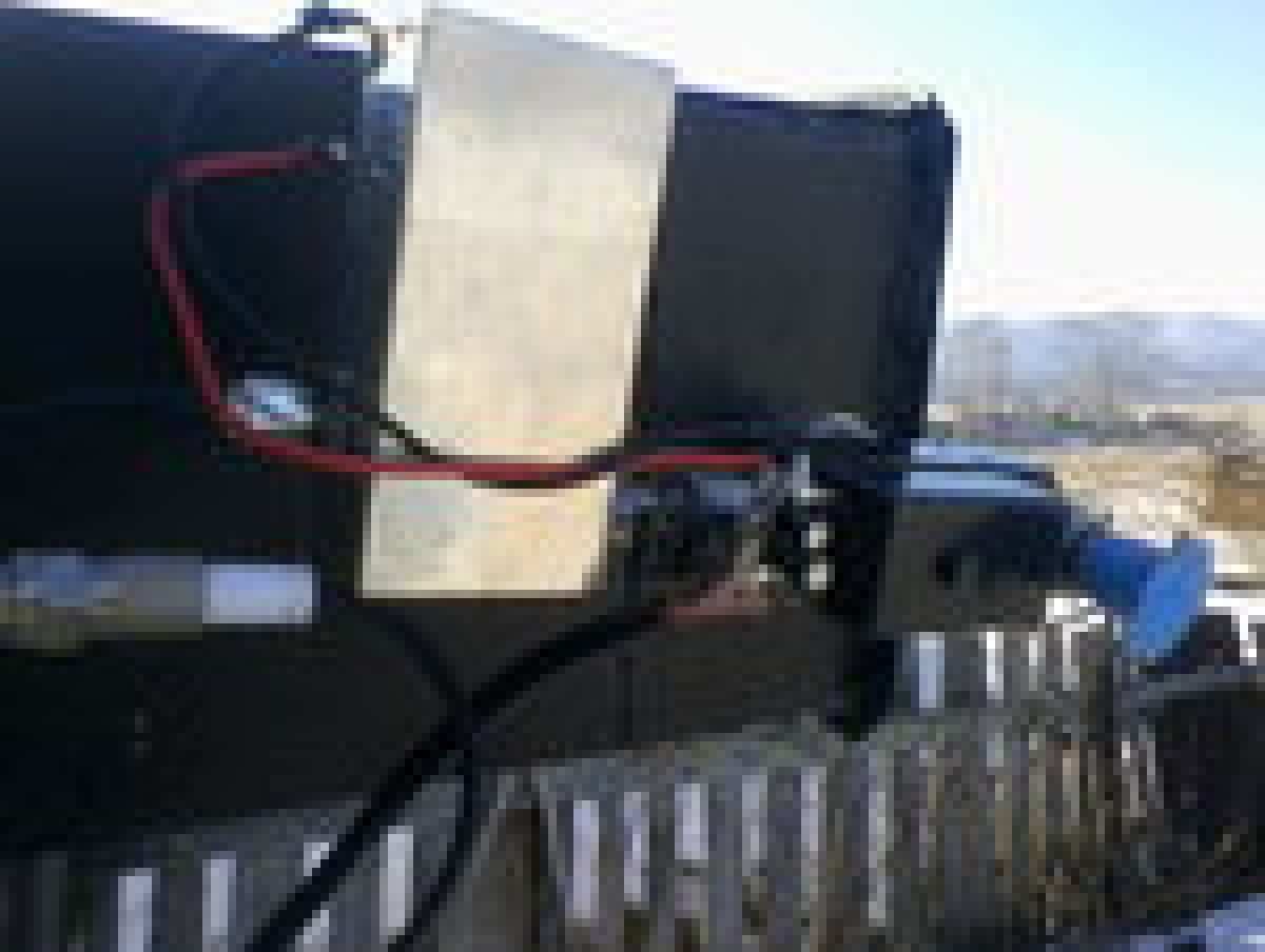

    На днях получил очередной подарок от С.Г. Жутяева- МШУ с коэффициентом шума 0,145 дб!!! Сегодня утром установил его. Вечером начал работу. Встал на частоту передачи Toshio JA6AHB. Первое впечатление- что то с МШУ не так! Стал принимать его гораздо хуже! Вот б...ь! Всязь провели. Я на нервах- где косяк? Прошло полчаса и я начал принимать станции, которых раньше не слышал: UA4LCF, YL2GD. Не понял? Вышел "отлить", взглянул на небо и до меня дошло- когда я работал с японцем, луна проходила сквозь центр Галактики, её то шум мне и мешал! Я чуть не одурел от этого умозаключения! Шум солнца я принимал, шум земли тоже, но с таким- впервые! Я говорил как то про оргазм на УКВ, но на СВЧ он "сочнее"! УФФ! Мне нужно "побегать вокруг DX виноградников!" (М.Лайне "Куда мы поедем в следующий раз?")
    З.Ы. Перед закатом луны услышал PI9CAM в SSB, но сработать не удалось- луна за сопку ушла.
