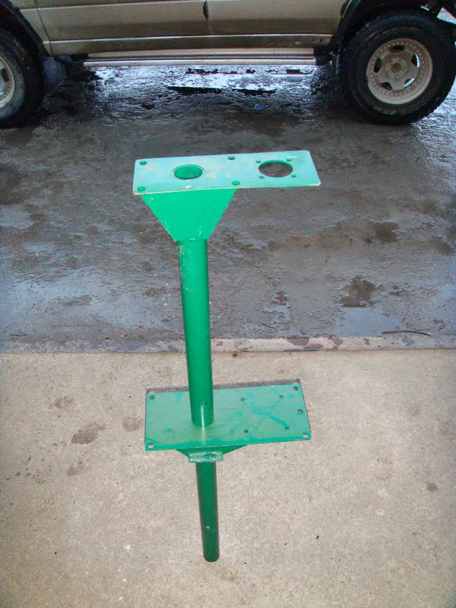

    Сегодня забрал пятку под антенну - сделали сборную конструкцию из того, что было, плюс приварили снизу еще плиту 5 мм., 45х45 см., и стакан на этой пятке-опоре для небольшой фиксации телескопа в вертикальном положении в опоре, фото выложу после покраски.
    Завтра приходит кронштейн под поворотку - RM-51, из Спасска от Сергея (еще раз спасибо!).
    Процесс продвигается!

    Ну 335 я уже заказал, и КИТ комплект на 40 метров, так что буду пробовать этот вариант. Выкладываю фото полученного RM-51 (расстояние между плщадками под поворотку и под опорный подшипник 57 см., а в телескоп войдет 50 см. нижней части) и измененной пятки-опоры (45х45) под телескоп.

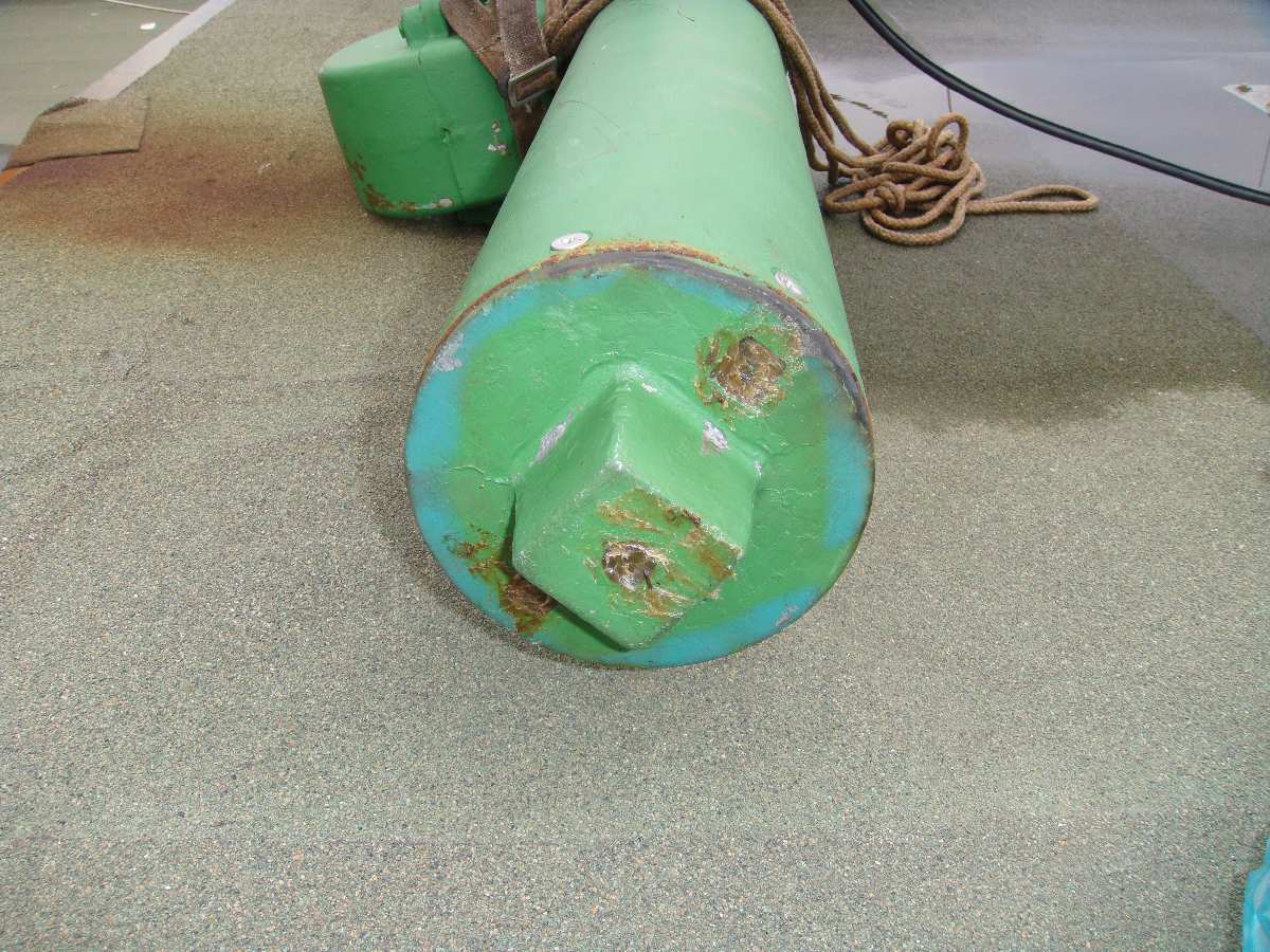

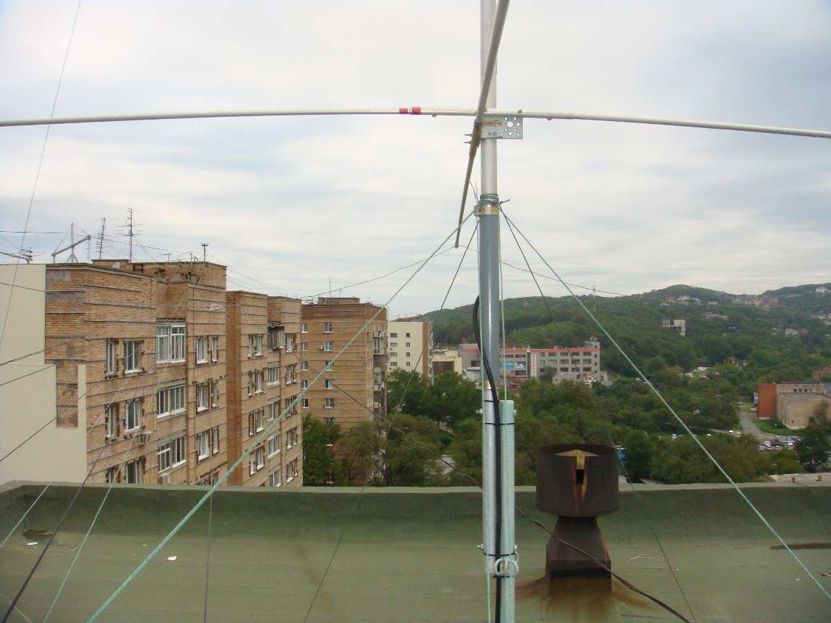

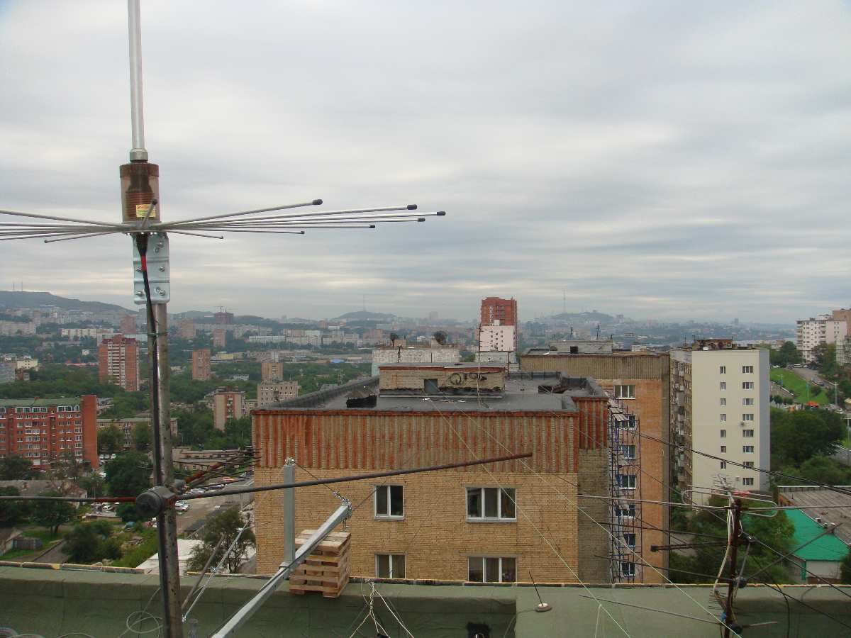

    проверил наличие телескопа на крыше :) , на месте :D , а то дом сейчас обшивают, мало ли ..., хотя с рабочими разговаривал, показывал, попросил, так что все должно быть в порядке и на месте. Поставил заглушку снизу в телескоп, штатную, все промазал и закрутил, а то лежит он у меня пока как раз с подветренной стороны, нижней дыркой на юг, а там еще и дожди бывают, так что поставил, фотки ниже. Ну и пользуясь случаем сделал небольшой фотообзор по горизонту с точки установки будущей антенны, по сторонам (примерно) света.
