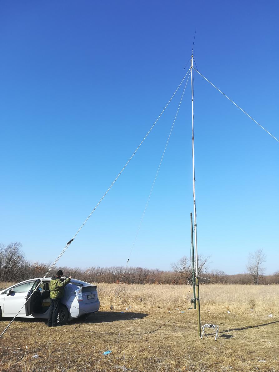

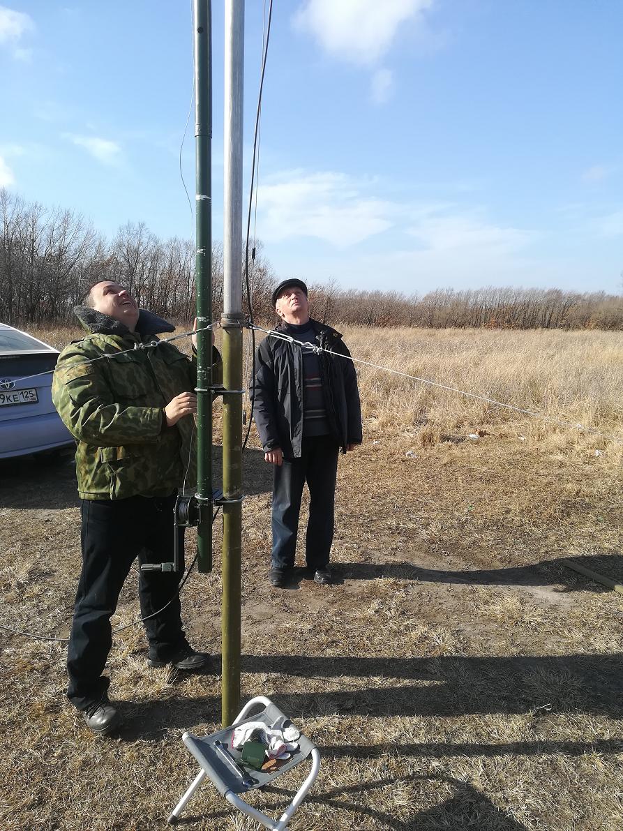

    В прошлое воскресенье 2 декабря 2018 г. по договоренности с Русланом RC0LAO я присоединился к мероприятию по развёртыванию лёгкого телескопа с помощью самодельного подъёмного устройства. О таком устройстве Руслан уже писал, его разработал радиолюбитель из 1-го района. RC0LAO сконструировал его несколько по-своему.

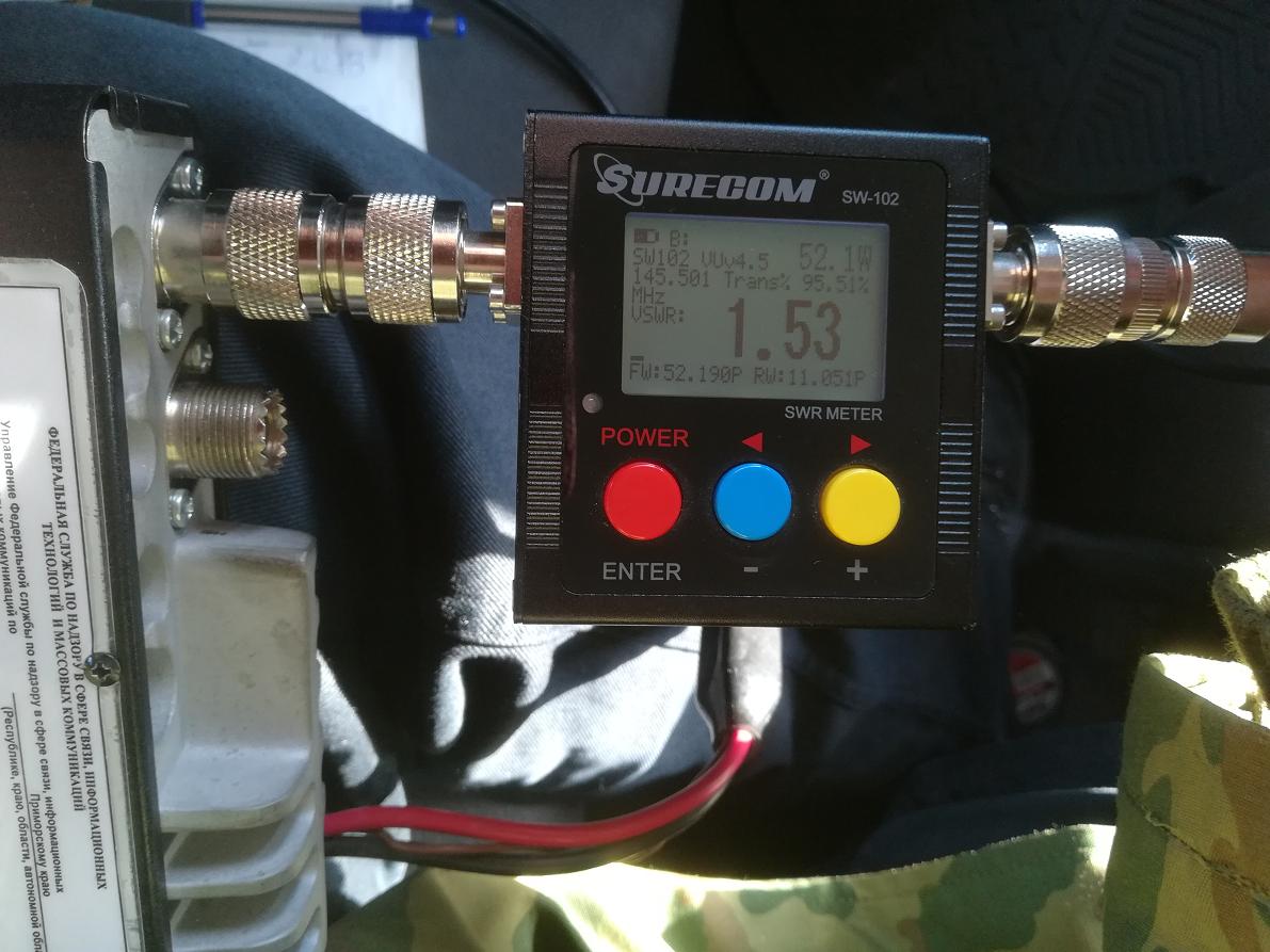

    Выехали на сопочку в Утёсное, погода для второго дня зимы в этот день была просто летняя. На верху телескопа Руслан укрепил антенну "Куликовка" (1,6 м) с противовесами по 60 см (штатные). Оказывается, эта антенна хорошо работает на 144 МГц. На 430 МГц КСВ тоже нормальный. На двухметровом диапазоне провели связи с Уссурийском (RA0LML/m), Владивостоком (UA0LLM, UA0LVO) и Черниговкой (RU0LA). Высота площадки небольшая (менее 70 м), поэтому связь с Черниговкой получилась только в SSB (что ещё раз доказало необходимость иметь этот режим на УКВ). В гости к нам подъезжал и Саша Нестеренко (RU0L), что несомненно добавило хорошего настроения всем. Вкусный чай с лимоном и пирожками на свежем воздухе тоже пришёлся как нельзя кстати, так как несмотря на тёплый декабрьский день (мачту развёртывали без перчаток) ветерок всё-таки задувал. Все вернулись домой в Уссурийск с хорошими впечатлениями.
    Мачта установлена
    RC0LAO и RU0L
    Значение КСВ на145500
