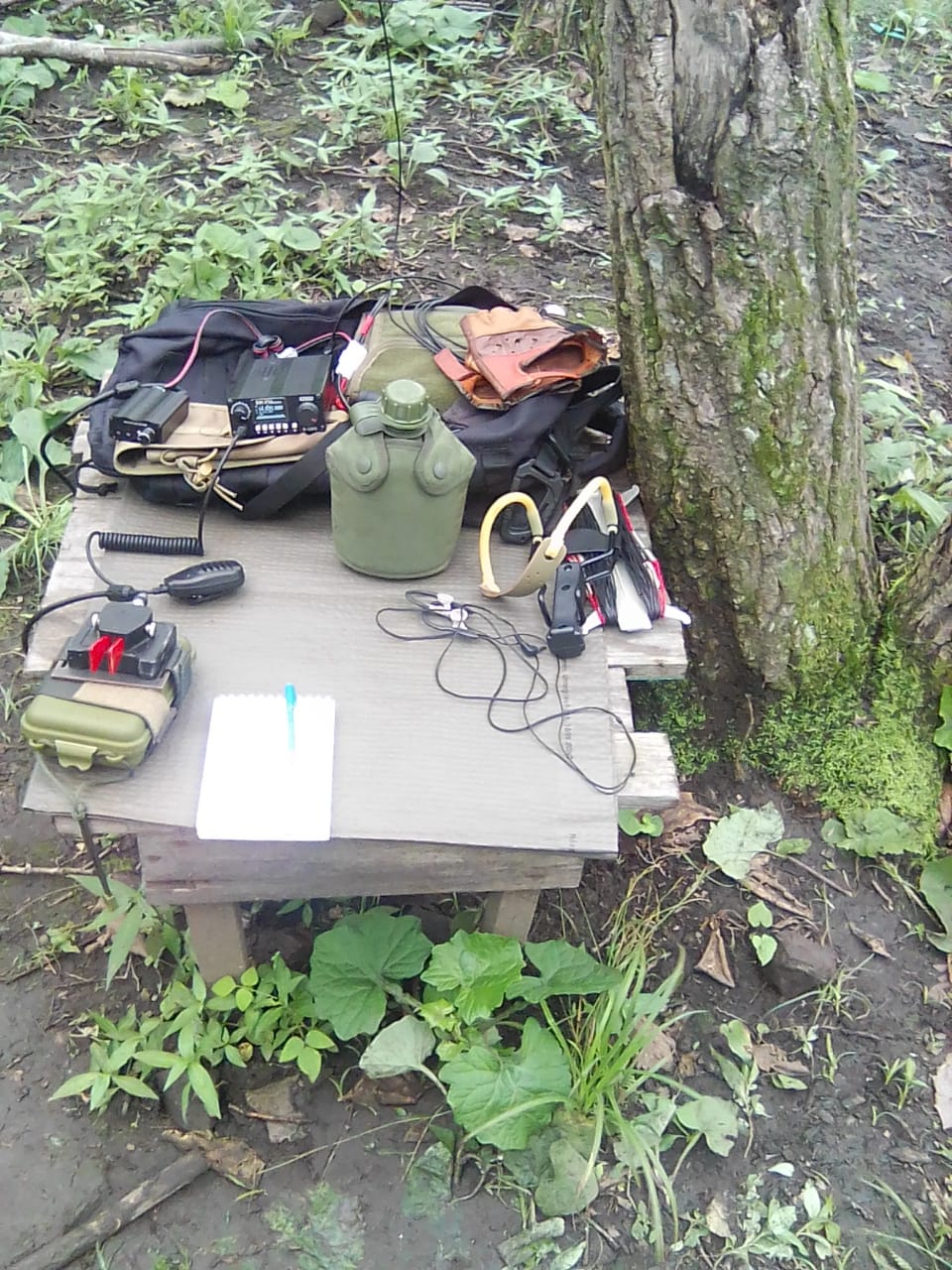

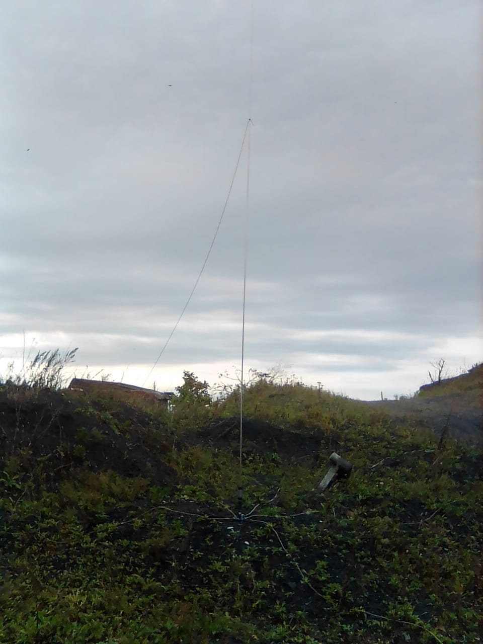

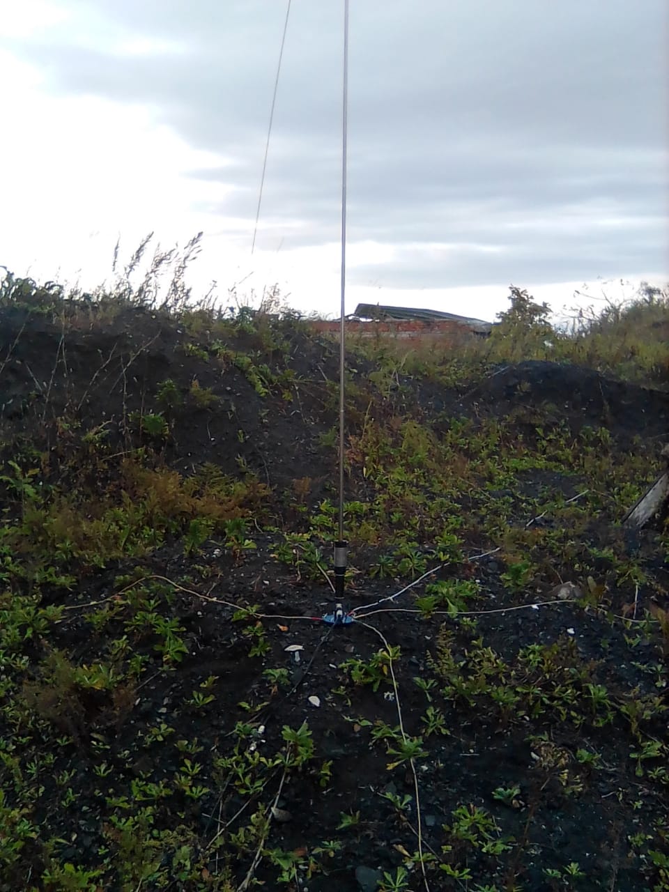

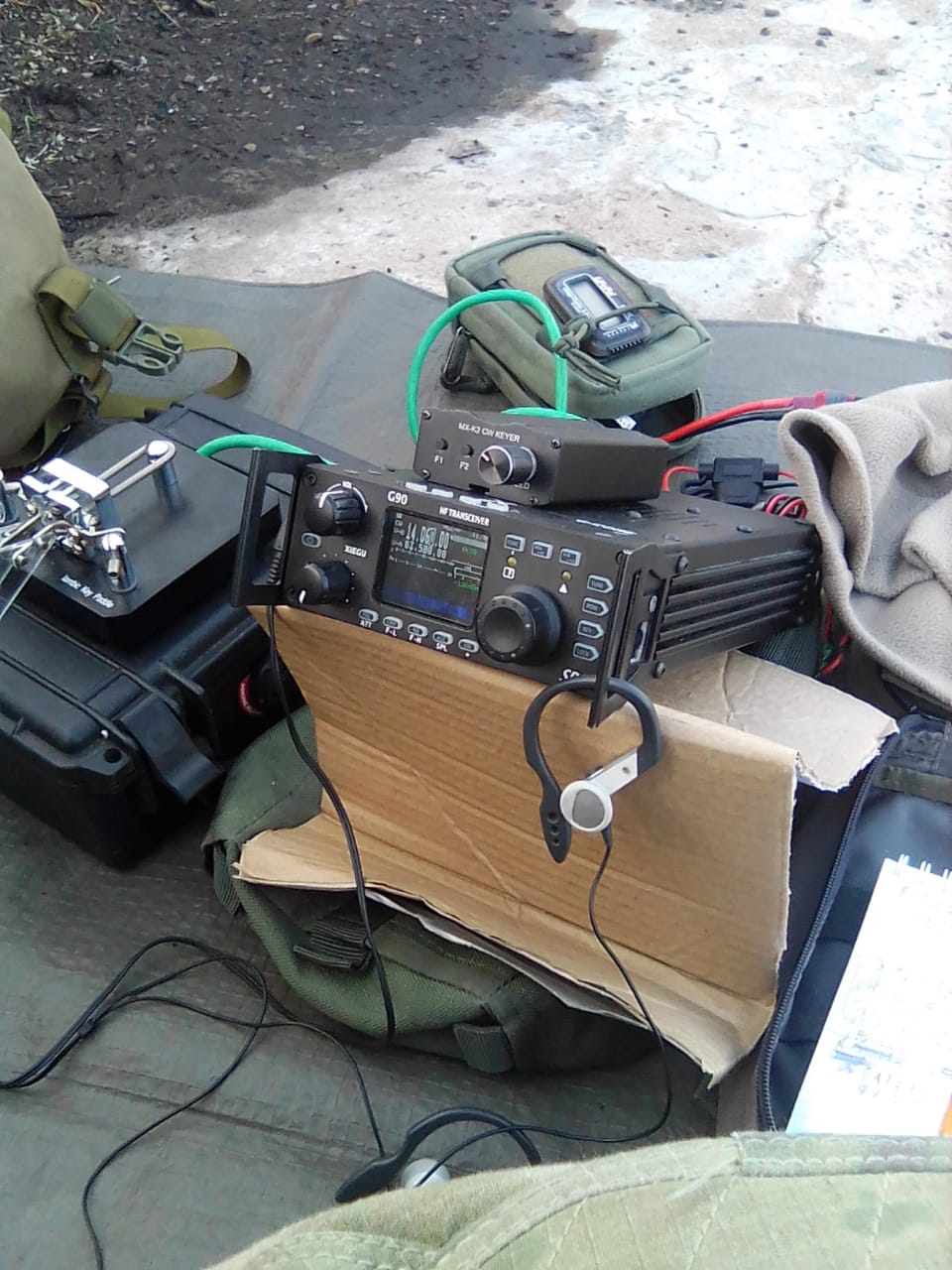

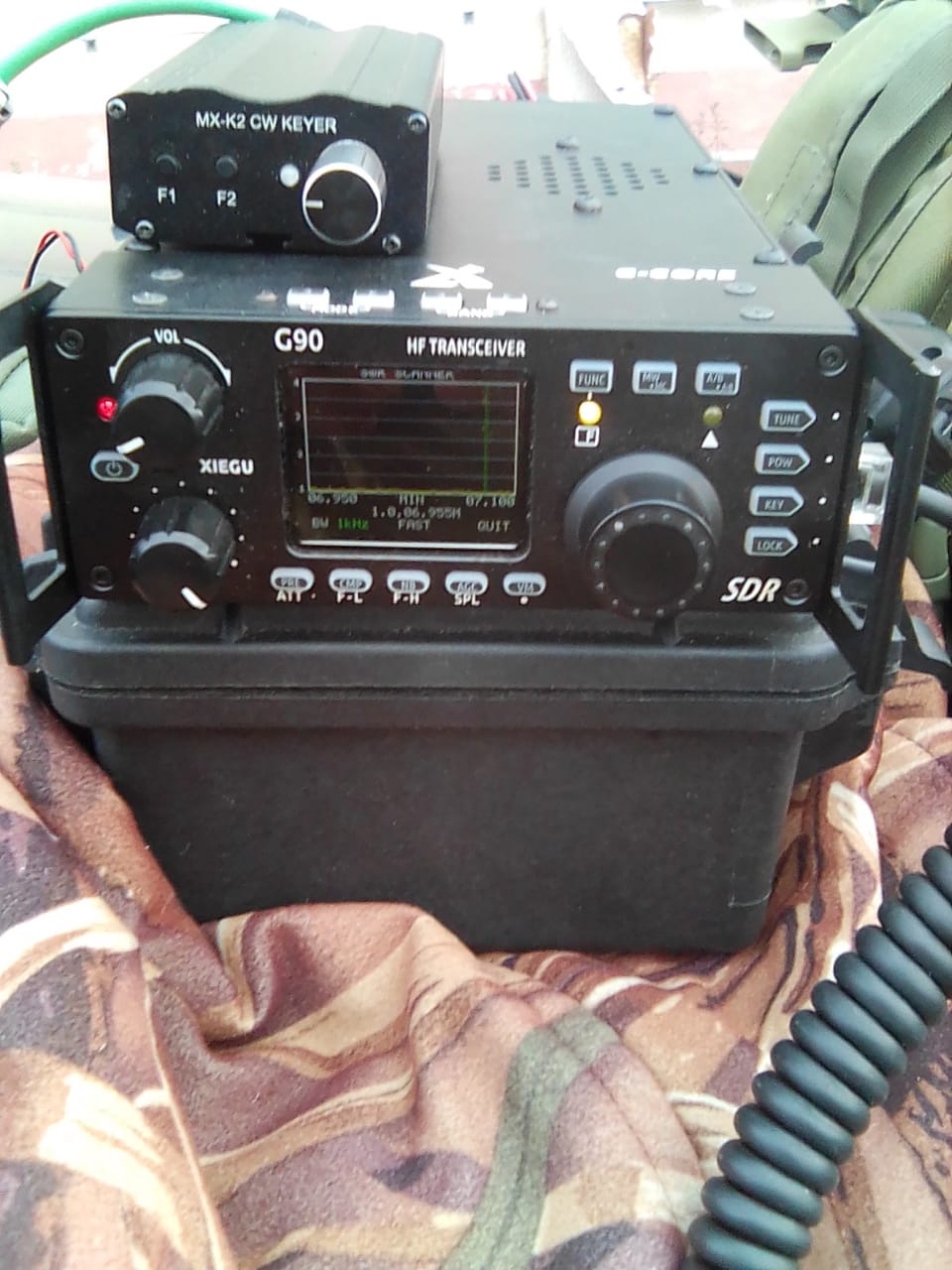

В общем, строится на диапазон 40 метров, в полосе примерно 300 килогерц, по анализатору Г-90 КСВ около 1 по центру.
Так же строится нормально на 30 метров, 20 метров - катушка закорочена. Ну и выше.

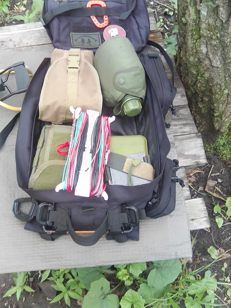

На каждый диапазон было подключено по одному 1/4 противовеса, расположенных радиально.
Был сильный ветер и я после тестирования - проверки не работал и свернулся.
Вот такой краткий отчёт.
