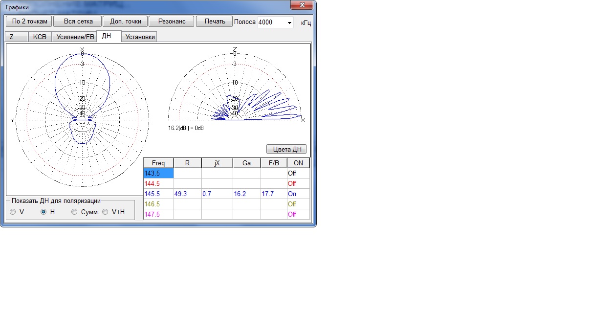

    Вообще антенна считалась в программе MMANA (проверялась в программе по известным размерам перед тем как я начал пилить алюминиевые штыри), во вложении ДНА антенны в горизонтали и вертикали при расположении антенны в горизонтальной плоскости (как на видео). так вот, эффект от такой ее работы такой: если антенну расположить горизонтально и водить влево и вправо, то примерно (на глаз) при отвороте ее на 30 градусов уровень принимаемого сигнала сильно падает, если не меняя поляризацию поднять антенну почти вертикально, то уровень проседает но значительно меньше, по ощущениям диаграмма напоминает вытянутую каплю сплюснутую с боков, во вложении картинка расчетной ДН, очень похоже.
    Вот бы попробовать провести испытания с еще большим расстоянием, например 200-250 км, с Уссурийском было 105 км.
    Еще раз хочу поблагодарить всех, кто слушал, подсказывал, смотрел и прочее !!!
    ДНА 5 эл
