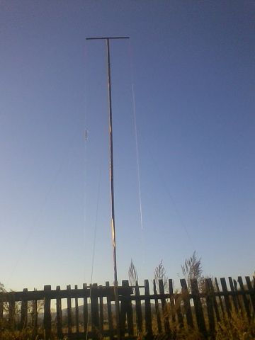

    Вертикал, без противовесов. Собрал в субботу из того что было под руками, за три часа. Рассчитана на 10 мгц, высота общая- 7метров. Пока не настраивал. VK9DLX взял на неё. Похожую, но только на 14 мГц делал UA0LEK. Результатами остался доволен. Компромисс конечно.

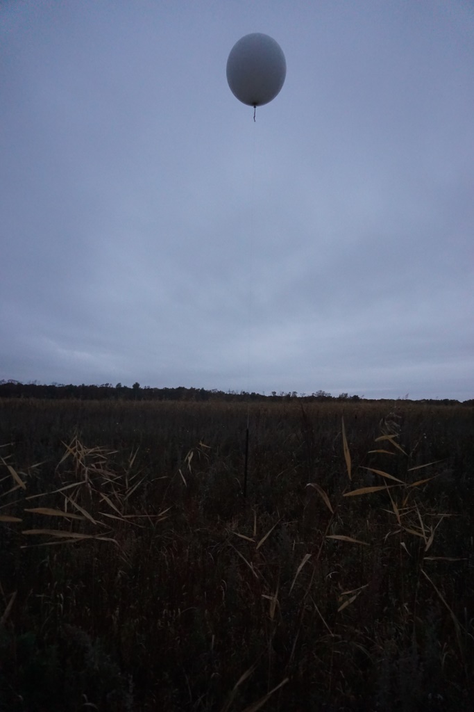

    В Октябре радиолюбители г. Дальнереченска провели эксперименты по установке,+ настройке и работе антенны типа "Вертикал" на диапазон 160 метров.
    Антенна: полотно - провод ПЭЛ 0,4, около 42 м. противовесы - от 2 до 10, провод ПЭЛ 0.6 мм. 41м. Fрез - 1830 кГц.
    И 2 вертикала, вибратор + рефлектор. Fрез. рефл. - 1760 кГц. , Fрез. вибр - 1830 кГц.
    На диапазоне много помех от маяка который работает ниже по частоте, 7 октября помеха от маяка мешала принимать H40GC, правда он работал на NA. И грозовые разряды идущие с юга.
    Шум эфира на ГП в поле в режиме SSB при максимальном усилении трансивера - S-8-9.
    На передачу работали мало т.к. запасённой энергии было мало, генератора нет. QSO было с 0L, 0C, JA, NA.
    Несколько фото в сумерках, т. к. выехали поздно.
    К старту готов

    Грузоподъёмность не замерял, 45 м. провода 0,6 поднимает легко, наверное грамм 250.
    Да всё правильно 2 элемента, направление примерно 170 гр. 0,15L.
    Переключения не было.
    Какая трещётка?
    Сигнал маяка слышно по всему телеграфному участку( внеполосные излучения похоже)

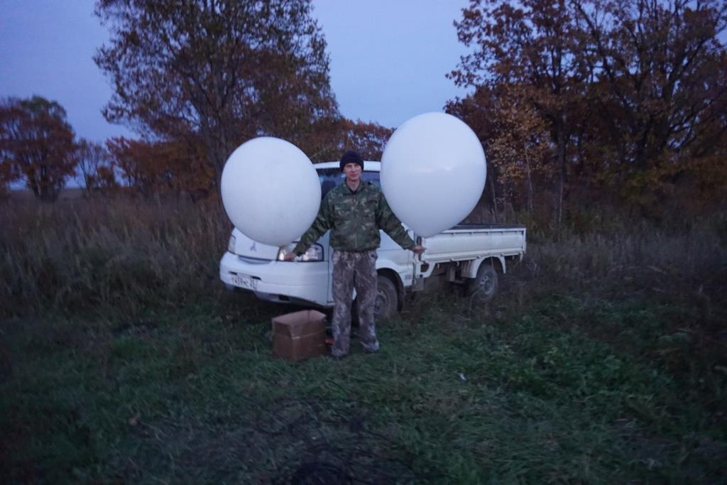

    21 Октября выезжали в поле.
    Поднимали 1 элемент на 160м. 0,5L. примерно 76м. 4 противовеса. В резонансе сопротивление около 1020 Ом.
    Согласование Г цепочка: катушка и конденсатор.
    Работали в основном на 50 Вт. TS-850. С перерывами, экономили энергию :)
    Провели 34 QSO в основном с Японцами. 1 HL и 3 UA самое дальнее QSO с 0A.
    KH6KG слышали но не дозвались, Японцы его тоже вызывали в основном без успеха.
    H44GC слышали несколько раз пробовал вызвать на 100 Вт. но он плохо слышал, Японцы тоже звали, кому-то везло.
    Настаивать не стал т.к. QSO с ним уже есть.
    1 QSO было с Японцем работающим на 1 Вт.
    Приёмных антенн не применяли, т.к. приехали поздно.
    Шум эфира на ГП 0,5Л в режиме SSB при максимальном усилении - S9 / 9+10.
    Т. к. высота выше болтает сильней, при практически отсутствии ветра у земли шар сносило и вертикал получался наклонным до 45 гр.
    P.S. Шар перекачали и Володя чуть не улетел, :D пришлось привязывать к ногам кирпичи...
