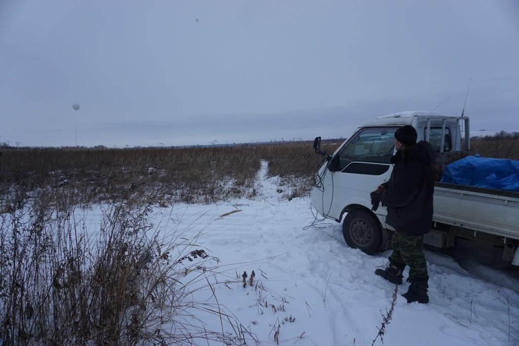

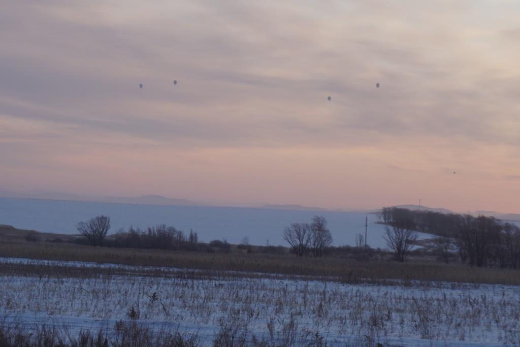

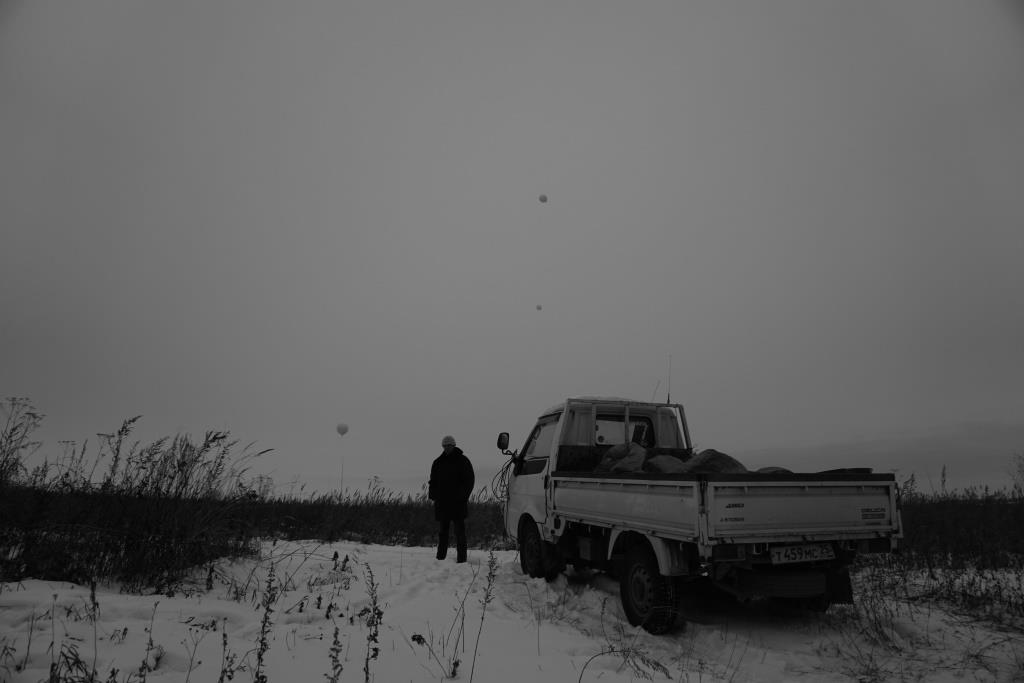

    26.12.2016 г. Выезжали с Володей R0LFP в поле.
    Подняли 2 фазированных вертикала с активным питанием (по методу Коллинза на диапазон 160м.).
    ua0lhs немного поработал в CQ WW на 160м.
    Антенна работает. F/B в среднем 4-5 баллов по шкале IC706.
    К сожалению этот вариант проработал только до 23 часов местного времени.
    Напортачил я, все шары лопнули, остался один, на нём оставили 1/4 ГП, которая проработала до 5 утра и всё...
    Европа осталась без нас. :)
    100 Вт.
    Самый дальний корреспондент - ZL7/W1XGI
    Фото особо нет, т.к. как всегда поехали поздно и времени не хватало на развёртывание.

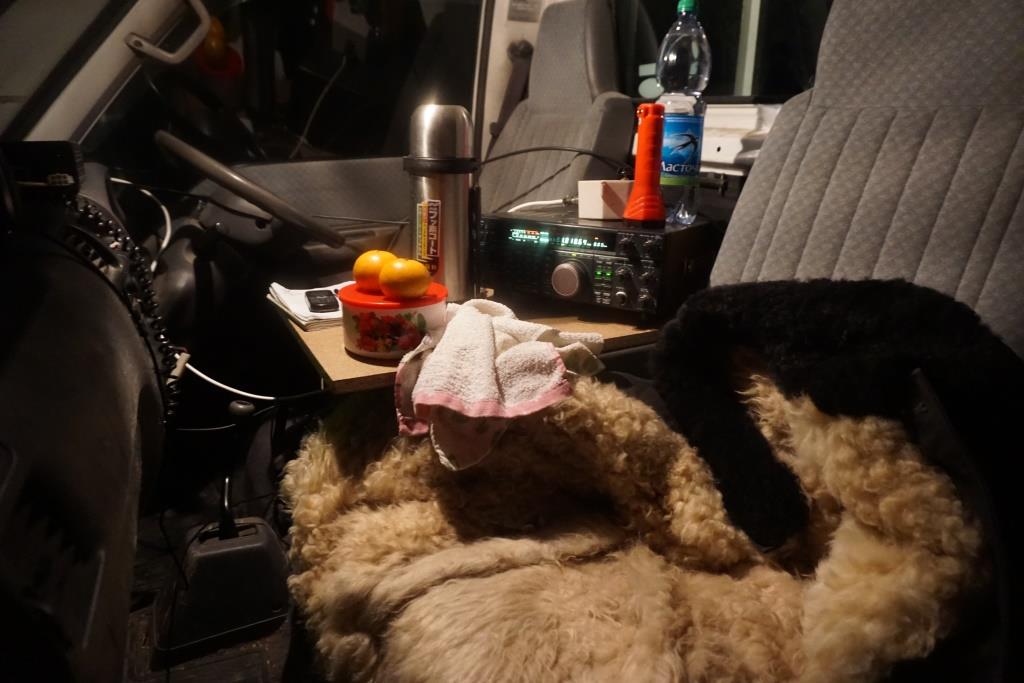

    01 Января выезжали на природу в другое место где до ЛЭП около 3км.
    Поднимали ГП 76 м. 1/2 Л на 160м. Работали немного. Шум на такую антенну 59+10. Трансивер IC-706MKIIG. При максимальном усилении трансивера в режиме SSB. В общем так-же как и на старом месте. Маяк и вещалки (или их гармоники) мешают. Уровни до 59. Работали конечно с включенным аттенюатором. Поздравляли всех с новым годом. Свои первые QSO провёл и Володя R0LFP. С чем его и поздравляю! Самоё дальнее QSO T8CW Палау. Легко поверх Японцев на 100 Вт.
    Питание от бортовой сети автомобиля (бензин). Помехи от работы двигателя не мешали.
    Фото нет.

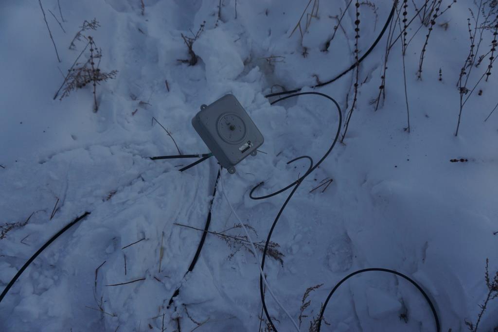

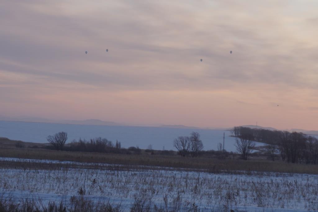

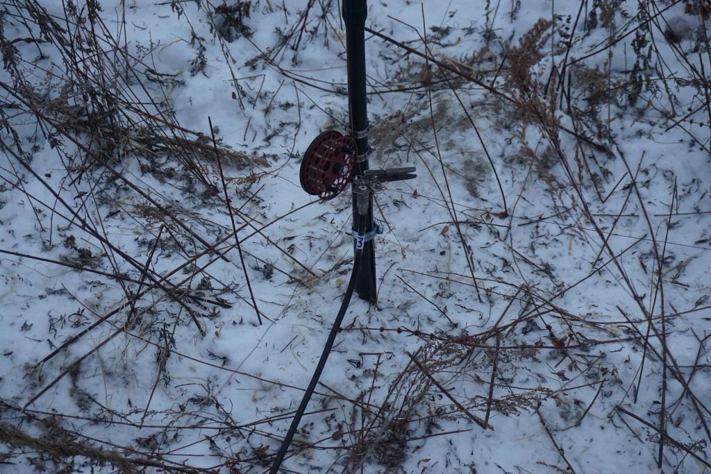

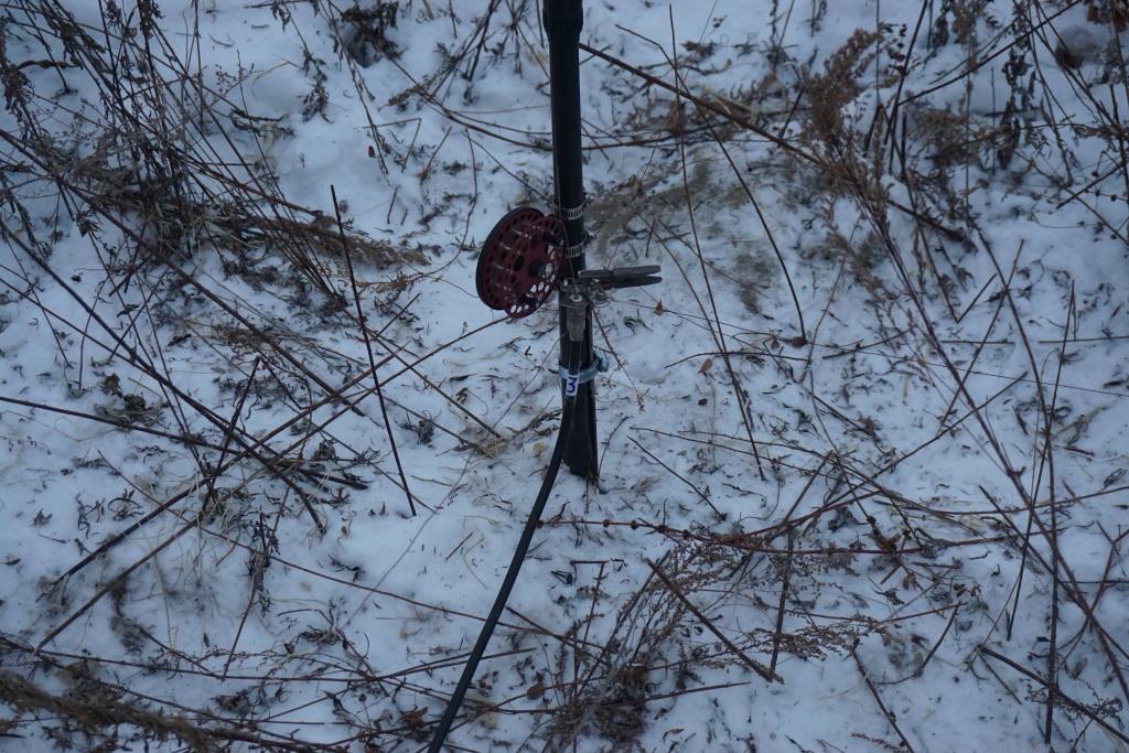

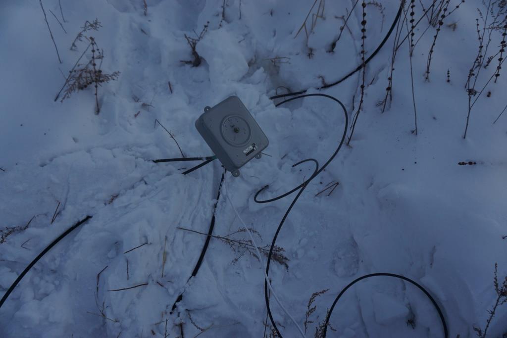

    Продолжили эксперименты с антеннами.
    Для работы в CQ ww 160 подняли новую антенну.
    4 SQ на 160м.
    Она "большая", поэтому из обычных материалов строить дороговато:(
    Пришлось использовать.... воздушные шары:)
    Элементы - из провода ПЭЛ 0,4 мм.
    Расположены по углам квадрата, стороны по 41.2м.
    По три противовеса у каждого элемента, в сторону от центра, по 45 гр. между противовесами.
    В центре ГО. Питание элементов 1/4 L. кабелем 8D.
    От ГО к трансиверу РК-50-4, 60м.
    Особенно не настраивал, не хватило времени. Ферриты для подавления синфазных токов на кабели не ставил - просто нет.
    Шек - авто.
    Трансивер TS-850.
    Шум эфира в режиме SSB с включенным предусилителем - 8-9 баллов. С выключенным предус. - 3 балла.
    Подавление вперёд/назад в среднем 3-4 балла, в максимуме подавление выше.
    Работал на 100 Вт. С перерывами, да и не супер оператор я:wacko:
    21 Страна,
    Много станций не сработал, особенно из Европы и USA.
    Вторую ночь не работал, заболел...:unsure:
    100 Вт.в контесте маловато, перекричать тех кто ближе трудно...
    500 разрешённых Вт. помогли-бы:)
    Предполагаю, что эта антенна в сравнении с ГП 25м имеет усиление около 6 Db. 4 раза по мощности т. е. меня слышали как на = 400Вт. на ГП 25м.
    Может это и не так, если кто может более точно определить/рассчитать разницу в усилении, (теоретически) интересно знать ваше мнение.
    Если есть вопросы и замечания постараюсь ответить.
    Что смог, то и сделал, может кто сделает лучше.
    Большое СПАСИБО за помощь в осуществлении проекта Владимира R0LFP и Александра RA0L.
    Фото неважные, времени особо не было, фотографов тоже...

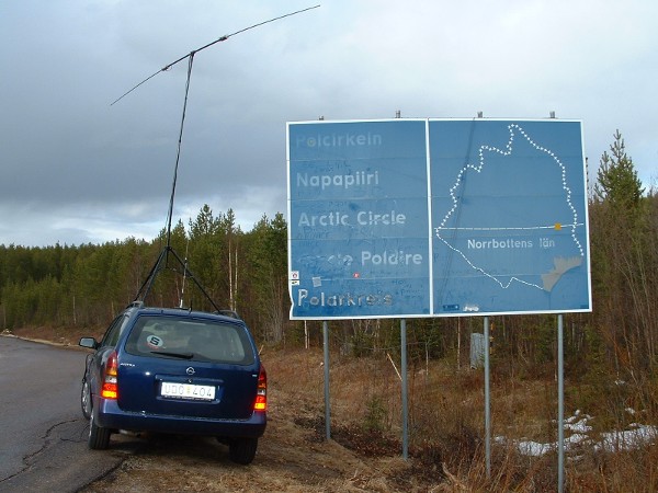

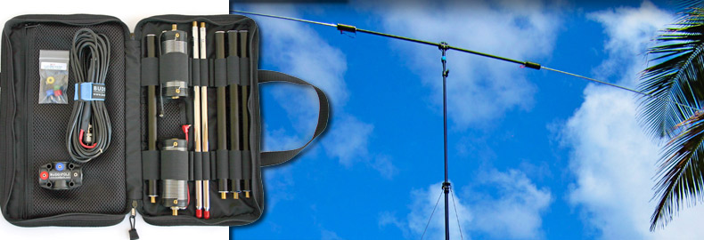

    В последнее время в разных местах попадалась информация о этих антеннах, многие выездные экспедиции используют их и весьма успешно.
    The Buddipole http://www.buddipole.com/buddipole.html
    Re: ВСЕ ОБ АНТЕННАХ
    CоветПКР » Пн дек 18, 2017 4:55 am
    КОПИЯ сообщения UA0LGY от 08 мар 2013, 14:06
    Интересная конструкция но не стоит своих денег, проще поднять обыкновенный диполь, деревья есть практически везде. В крайнем случае возить с собой удочку.
    Re: ВСЕ ОБ АНТЕННАХ
    CоветПКР » Пн дек 18, 2017 4:56 am
    КОПИЯ сообщения UA0L от 16 апр 2013, 22:06
    Пробовал поработать на такую антенну из Хабаровского края. Сделана весьма прочно и добротно, но укороченный диполь это не совсем есть "ГУД", хотя и работает. Единственное преимущество этой антенны - её мобильность и чрезвычайное удобство при переноске. Комплектация тоже понравилась. Кстати, в Гонконге есть полный аналог, и стоит дешевле почти в 2 раза.
