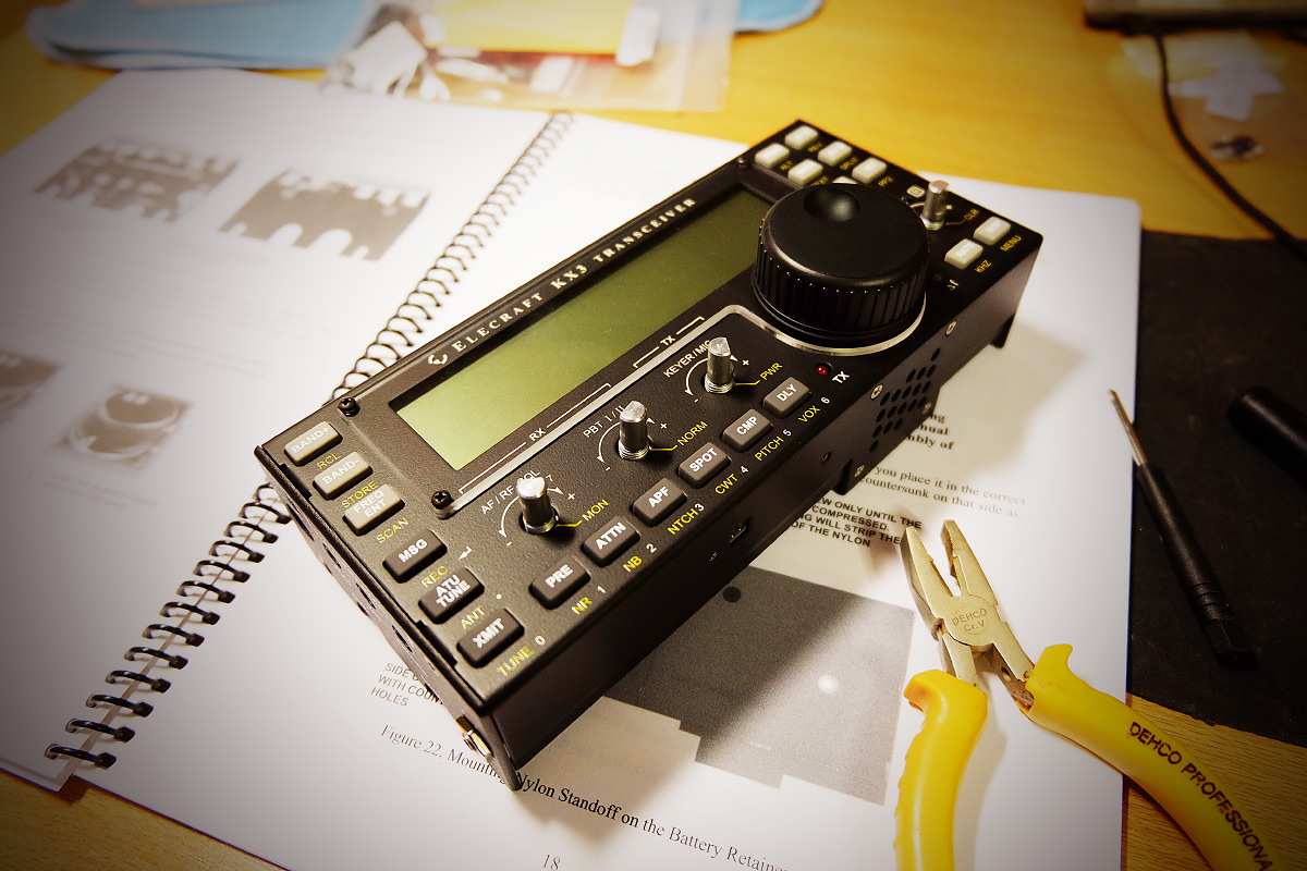

    Появилось в нашем радиохозяйстве творение американского приборостроение, компактный трансивер Elecraft KX-3. Изначально, это была коробка в виде двух книжных толмудов, кучи пакетиков с платами, болтиками и разными железками, из которых, путем нехитрых манипуляций предстояло собрать готовое устройство. Надо сказать, что конструктор для взрослых сделан на совесть, все достаточно аккуратно и подходит на свои места. После пяти часов бдения над пациентом, разряд электрического тока вселил новую электронную жизнь в эту черную коробочку с кнопками.

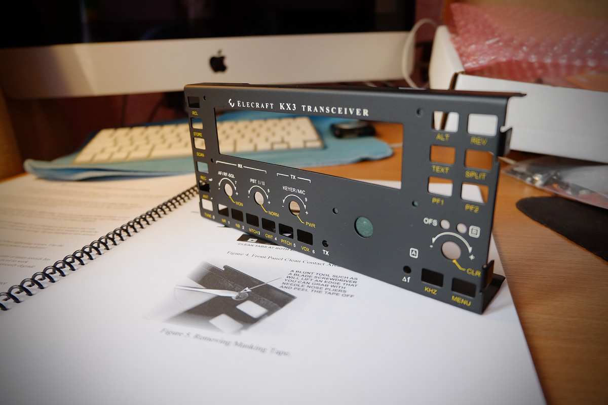

    Фронтальная панель. Не смотря на крупное фото, сама панель очень компактна и людям с большими пальцами, может быть не совсем удобно управлять трансивером, кнопки расположены очень близко.

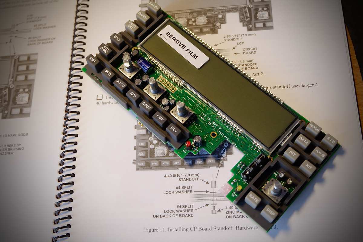

    Плата с индикатором и органами управления, надпись гласит, что необходимо снять защитную пленку.

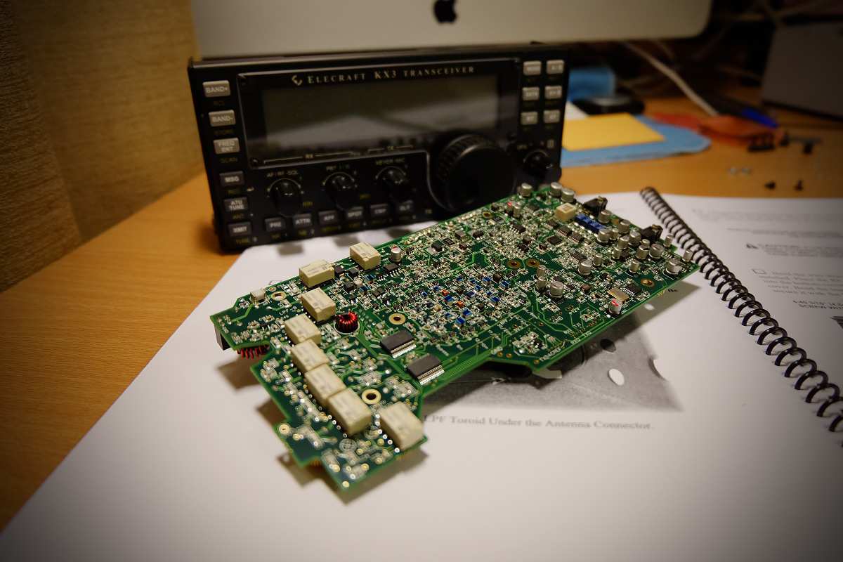

    Ручка валкодера очень тяжелая и хорошо отбалансирована, регулируя глубину ее посадки можно добиться различной плавности ее вращения. Порадовало, что шестигранник для регулировки прилагается. Одним словом, получилось очень добротное и качественное изделие. Стоит отметить некоторые моменты при сборки, которые не то, чтобы растроили, скорее вызвали недоумение. Например близкое расположение контактов динамика к плате валкодера, почему нельзя их сразу изолировать, а нужно выполнять манипуляции с изолентой, не понятно. Второй момент- катушка фильтра на антенном гнезде, чтобы установить главную плату, ее приходится отгибать, а она очень маленькая и хрупкая. Далее провода батарейного отсека и еще ряд подобных моментов. Безусловно, тот кто купит готовый трансивер все эти недочеты не важны, тк они не столкнуться с ними, но владельцам китов, нужно быть к этому готовым.

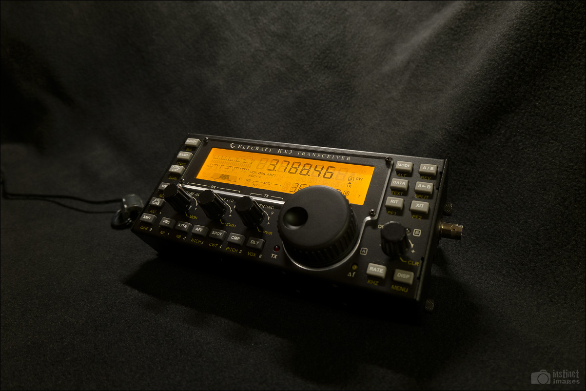

    Первое включение выявило, что устройство собрано правильно и вполне работоспособно, проходивший на следующий день CQ WW WPX Contest, позволил провести с десяток дальних связей, штаты, Болгария, Таиланд и это все на штатные 10вт. Конечно контест не совсем удачный пример, ибо станции там не совсем простые, киловатты и антенны до самого неба, но тем не менее...
    После японских трансиверов, управление которых очень интуитивно понятно, здесь конечно полный огород, но превыкание прошло очень быстро и спустя неделю не вызывало никаких вопросов. Стоит отметить очень гибкое меню настроек, выставив в котором необходимые параметры, про меню можно забыть.
    Более долгая эксплуатация и разные условия эфира позволят более точнее выставить оценку, но пока я ставлю 8 по 10 реальной шкале.
