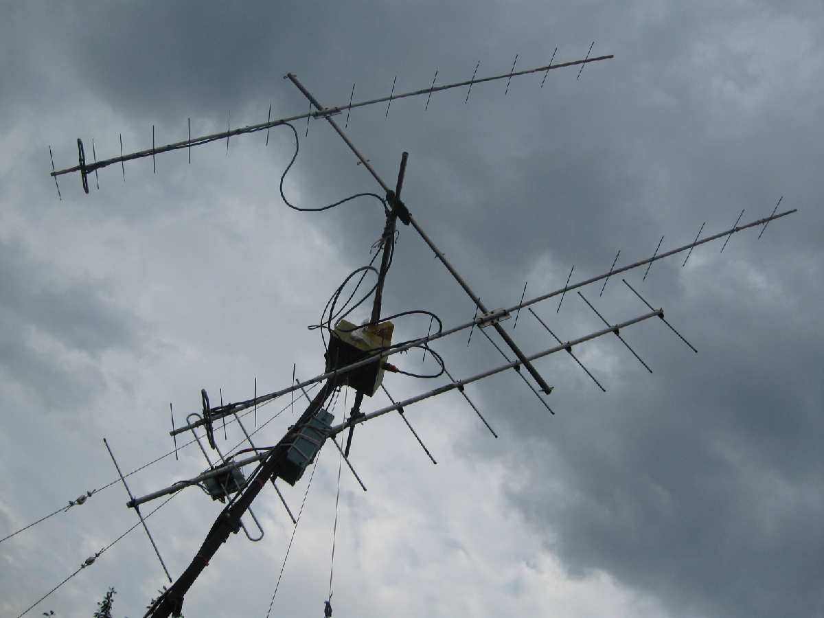

    Валерий Николаевич, спасибо!
    Использовал аппаратуру:
    TRX: Trio TS-780 (10wtt)
    PA: GI-6
    LNA: BF998
    На момент проведения связи РА раскачивался "голым" аппаратом, сейчас использую еще и драйвер на КТ958А.
    ANT: 2WL 10el yagi Vert.pol.

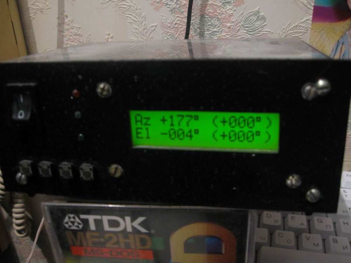

    Для поворота антенны используется поворотное ус-во от киловаттного театрального прожектора ("поворотная лира"). На одном фрейме, совместно с антенной на 144 стоит стэк из двух антенн 5,7 WL, 16 el yagi 432 мГц Hor. pol. Контроль поворотного ус-ва осущетвляется контроллером "LBV-tracker", подключенного к компьютеру. Софт:
    Orbitron & Wisp DDE client (автоматическое сопровождение луны, солнца и спутников). Данный копмлект оборудования вначале тестировался на р.л.спутниках (AO-51, VO-52, FO-29) и чудестно себя зарекомендовал.

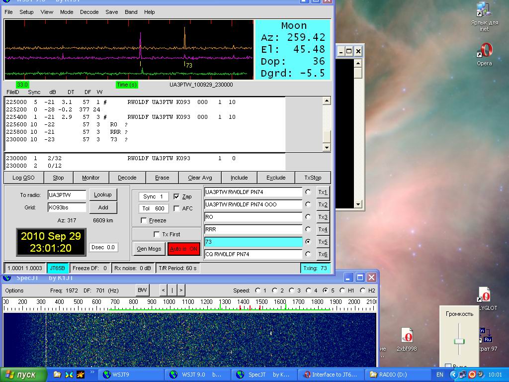

    КОПИЯ сообщения RW0LDF 30 сен 2010, 16:26
    Ну вот, сегодня утром сделал второе EME QSO! Адреналина словил не меньше чем от
    первого QSO. Дело в том, что деградация сигнала была более 5 дб. Просто повезло
    -уровень шумов был минимален (антенна не смотрела на хим.комбинат). После моего "CQ"- вижу
    меня кто то зовет (впервые увидел "трассу"), в чате, Дима посоветовал засинхронизировать
    время, запустил Orbitron, засинхронился и после этого пошли "декоды"! Класс! Не забыл
    сделать скриншот, который прилагаю.
    Прав UA0LW- каждое EME QSO уникально!На КВ радуюсь каждой новой стране, ЕМЕ- каждой новой связи!
    Хотелось бы, что бы Приморье представляло больше станций! Потенциал есть! По "П.Д." знаю.
    Нужно не много, одна "стрела" 4м. 150-200вт. пред.усилилель и полный вперёд!
    "Услышимся" на ЕМЕ! 73!

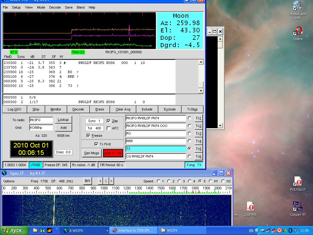

    КОПИЯ сообщения RW0LDF от 01 окт 2010, 20:06
    Ну вот сегодня еще одно QSO- RK3FG Anatoly! Мы с ним пробовали провести связь около 3 месяцев, но сегодня он "гремел". Еще слышал (видел) еще две станции PA & DK, причем поледний работал на 4х12 елементов и всего 50 ватт.

    КОПИЯ сообщения UA0LW от 01 окт 2010, 21:32
    Сергей Поздравляю с успешным освоением связей через Луну !
    Внимательно просмотрел твои скрины .Есть небольшие советы для улучшения
    работы программы . Зайди в Options в спектране и поставь галочку JT65 axis . При этом центральная полоса приема и передачи будет всегда по центру, поставь еще галочку на рабочем окне программы AFC, для компенсации ухода частоты .
    При работе с корреспондентом лучше полусу пропускания в программе Тol устанавливать 50 Гц , это очень помогает при работе со слабыми сигналами и при большом уровне помех. Улучшается декодирование. А так все замечательно 2-3 октября ЕМЕ АRRL соревнования, будет много биггигантов, так что недостатка корреспондентов не будет
    Удачи тебе и хороших отражений !

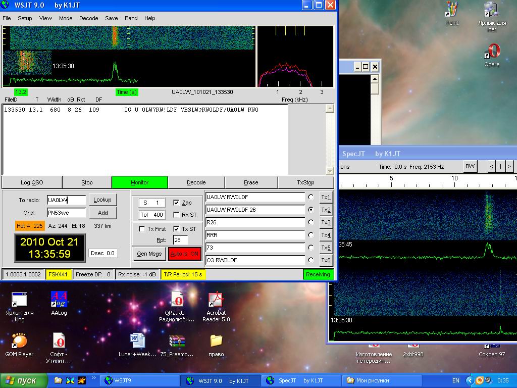

    КОПИЯ сообщения UA0LW от 10 окт 2010, 13:59
    ====== Связь на короткие дистанции через метеоры =====
    9 октября получил СМС от Сергея RW0LDF с предложением поработать через метеоры на 144,372 Мгц. Предложение само по себе заманчиво, учитывая что расстояние между нами 337 км . В назначенное время начинаем работать используя данные азимута и элевации рассчитанные в программе WSJT. Период работы выбрали 15 сек , как наиболее «производительный» по передаче данных. После 15 минут безуспешной работы , приподняли антенны до 30 градусов и вот буквально через несколько циклов принимаю первое отражение от RW0LDF, хотя оно и не полное, но это удача, лишний раз доказывая, что на короткие расстояния все же возможно работать через метеоры . Далее предприняли попытку поднять антенны до 45 градусов, но это не принесло ожидаемого результата. Поэтому решили продолжить в утренние часы . Воскресное утро порадовало хорошей октябрьской солнечной и теплой погодой, да и через несколько циклов работы в FSK441 дало хорошие отражения с обоих сторон . Эксперимент увенчался успехом , цель достигнута ! Хотя по фактическому состоянию активности метеоров http://www.mmmonvhf.de/ms.php в это был не лучшее время для связи , только благодаря спорадическим метеорам мы имели отражения. Что бы развеять вопросы ,почему мы не работаем на прямую без метеоров на УКВ посмотрите фото rw0ldf .Там где- то внизу среди гор и живет Сергей RW0LDF в Дальнегорске

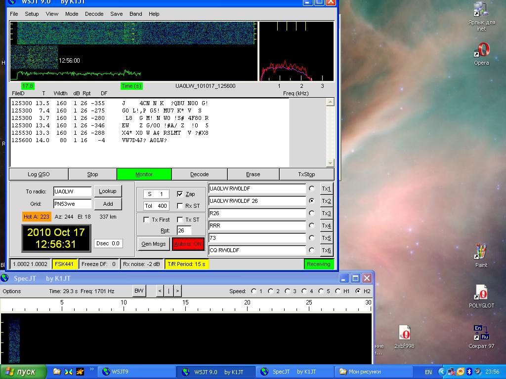

    КОПИЯ сообщения RW0LDF от 18 окт 2010, 19:46
    При проведении прошлых МС экспериментов больше "везло" UA0LW (он "полнее" и чаще принимал бурты от меня, то в этот раз (17.10.2010) "мы поменялись местами" ("не всё коту- масленница!"). Вообще захватывающая штука- "Meteor Scatter"! Особенно когда там- наверху что то летает и падает ("Только не по голове- это мое самое слабое место!"- А.Е. Новосельцев). АУ-У! Народ честной! Присоединяйтесь! Дальний Восток- ПРОСНИСЬ!
    Скрин шоты прилагаю, аудио файлы выложу немного позднее. 73! CU in MS!
    CоветПКР » Сб дек 16, 2017 1:51 pm

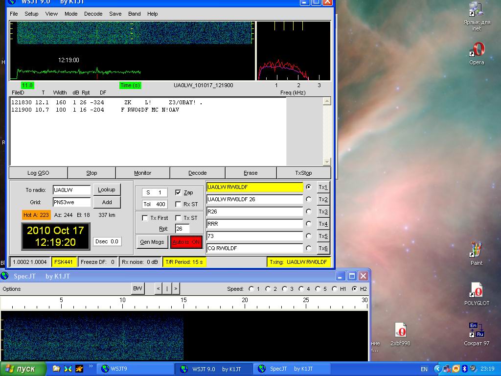

    КОПИЯ сообщение RW0LDF от 18 окт 2010, 19:46
