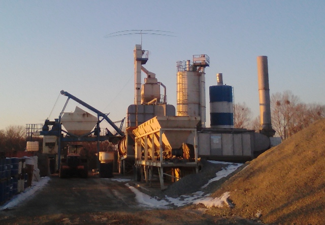

    В итоге решил монтировать антенну не далеко от рабочего места. На асфальтосмесительной установке Benninghoven MBA-200, высота горячего элеватора около 18 метров. Трапы и ограждения площадок имеются. Берег Уссурийского залива, полностью открытый до противоположного берега горизонт на азимуте по центру 320 градусов, то что нужно что бы дать желающим RDA PK-39 в 1-м,2-м, 3-м, 4-м, 6-м, 9-м районах.

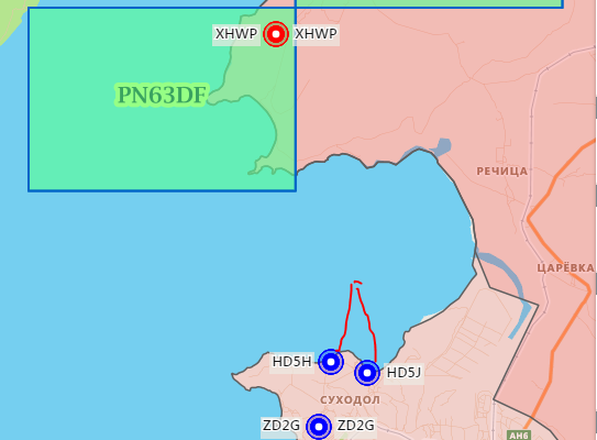

    Позже выяснилось, что бонусом из этого квадрата можно давать RAFA XHPW. Аэродром Пристань. Ранее ни когда не участвовал в этой программе. Я просто ранее не интересовался этой программой, выяснилось, что от моего домашнего QTH по полям в 5 км тоже есть аэродром по RAFA.
    Аэродром Пристань:
    https://ru.wikipedia.org/wiki/%D0%9F%D1 ... %BE%D0%BC)
    Сейчас на этом месте строится угольный терминал и трасса Артем-Находка-Новый порт (Врангель).

    Итак, антенна собрана, поднята на веревке на площадку и установлена на короткой, всего-то четыре метра высотой, мачте. Общая высота получилась около двадцати-двадцати двух метров. Без возможности оперативного вращения, установил азимут 330 градусов. К трансиверу вниз идет кабель тридцать метров. Приморский ветер нагонял жути при монтаже на значительной высоте. Красоты видов на Уссурийский залив отвлекали от работы с антенной. Выкладываю фотографии, которые были выполнены с площадки где была установлена антенна.
    По работе в эфире. Как я и ранее отмечал, по другим областям Дальнего востока, направленная антенна просто обязательна. Зимнее прохождение очень скоротечно, в феврале в направлении 9,6,4,3 го районов оно длиться с 15 до 19 часов или почти отсутствует. В период с 18 до 19 часов можно успеть сработать с европейскими станциями. Очень интересно: когда в 15-16 часов местного времени на CQ отвечают станции Украины и 1-го района, при этом очень громко станции 9-го района проходили с уровнем сигналов 56-57. При разнице по времени семь часов это было достаточно не обычно.
    Включался не каждый день, за время командировки из PK-39 было проведено 558 QSO. Работал в свободное и не ветреное время. В ветреную погону антенна сильно играла, меняя расстояние между элементами, эффект был особенно ощутим при ветре со стороны Уссурийского залива. В заливе льдины собирались в торосы под берегом а антенна от такого сильно ветра меняла диаграмму направленности.

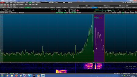

    Из критики. Не понял почему, трансивер видимо был не здоров. Любители SDR пытались высказывать критику по поводу, того что работаю LSB на 14 МГц. Как бы получалось, что сигнал идет одновременно LSB и USB. Коллеги с традиционным приемом или использованием кластера замечаний не делали. Стоит, конечно, разобраться в причине данной не исправности FT-857.
