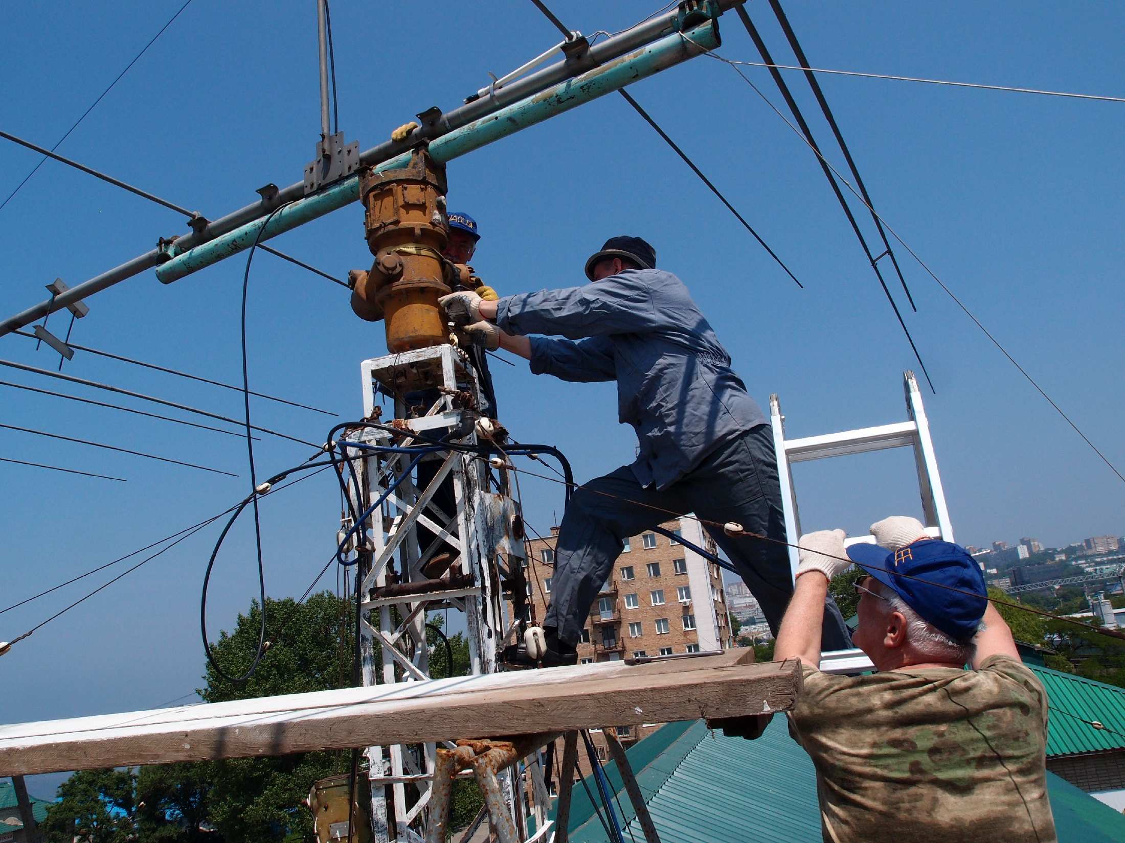

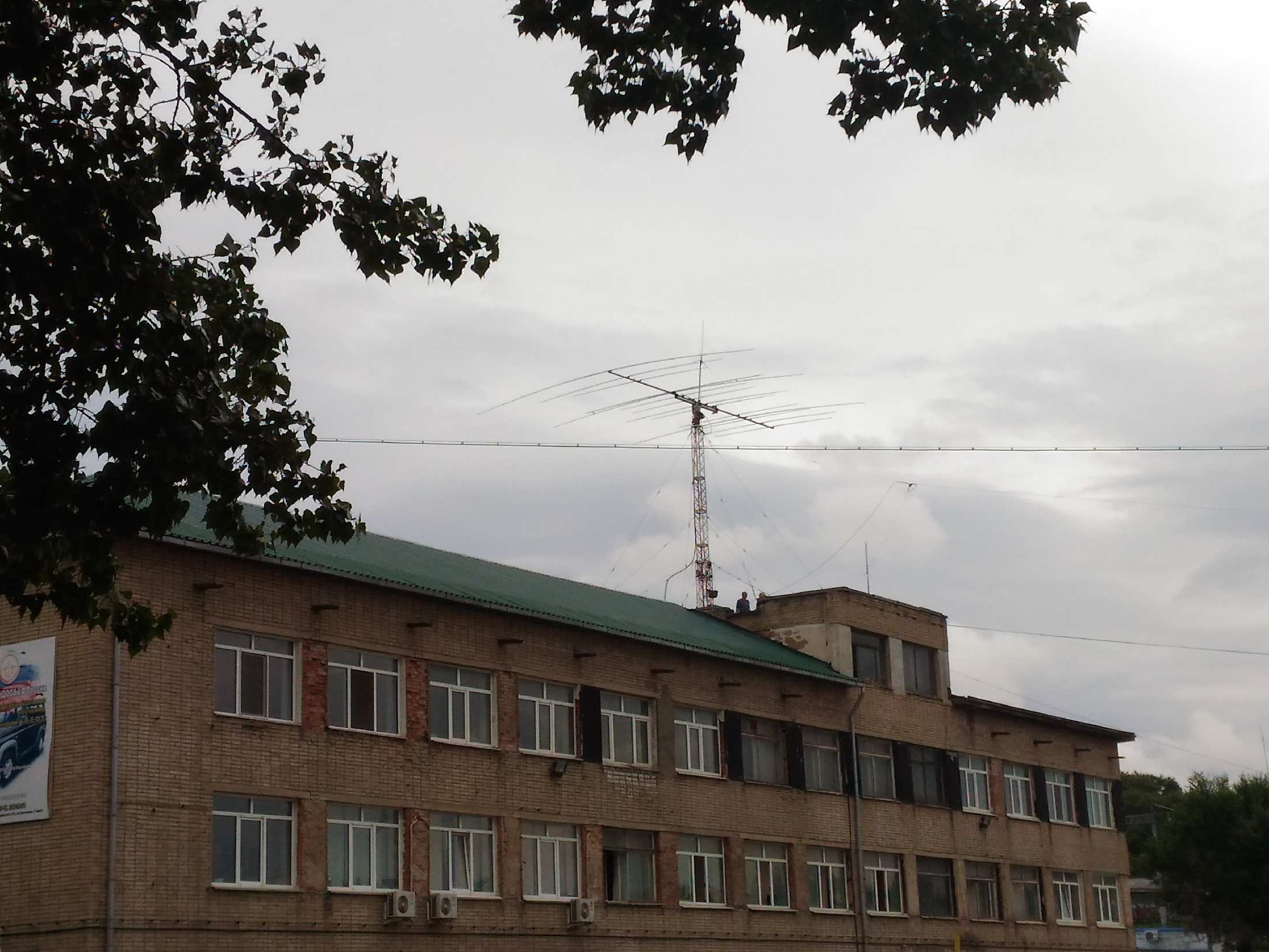

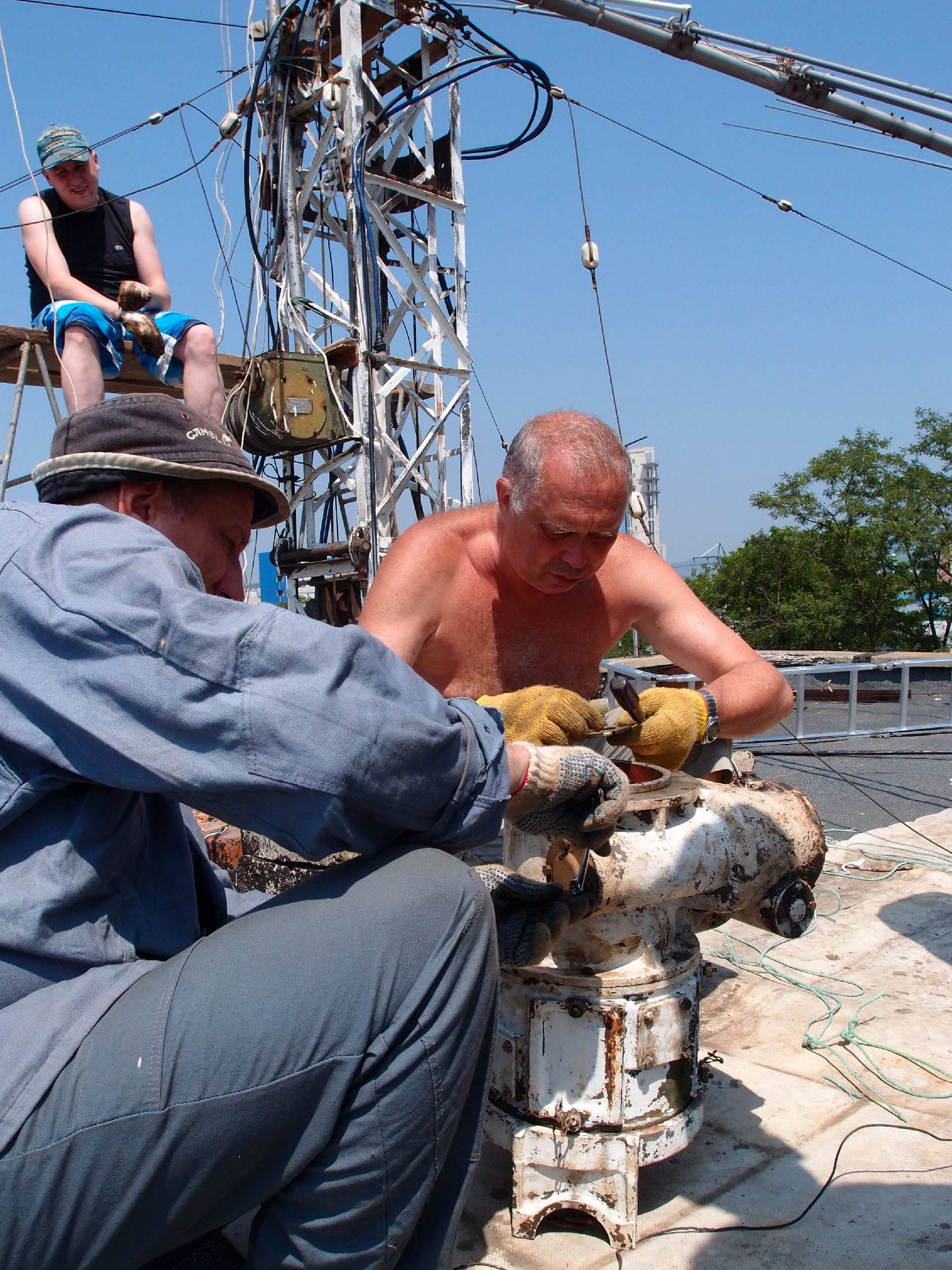

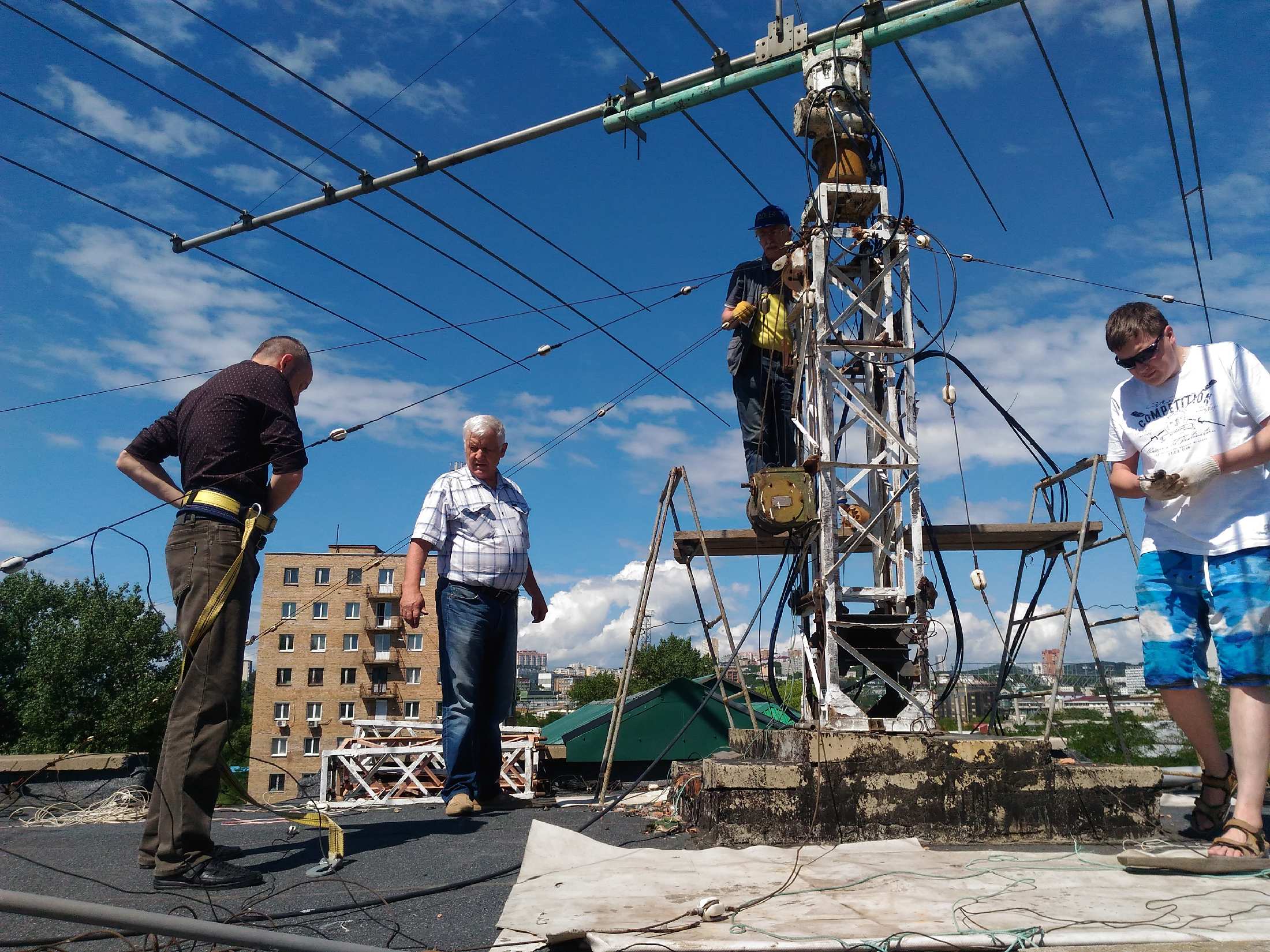

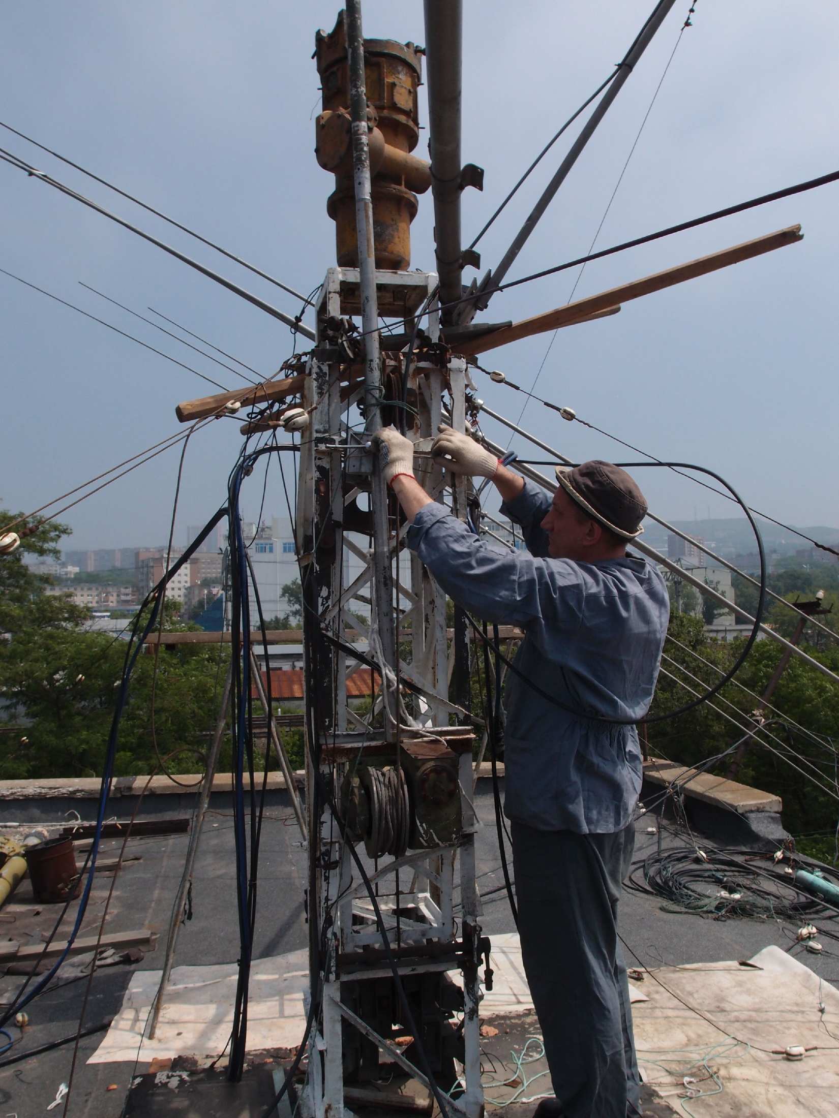

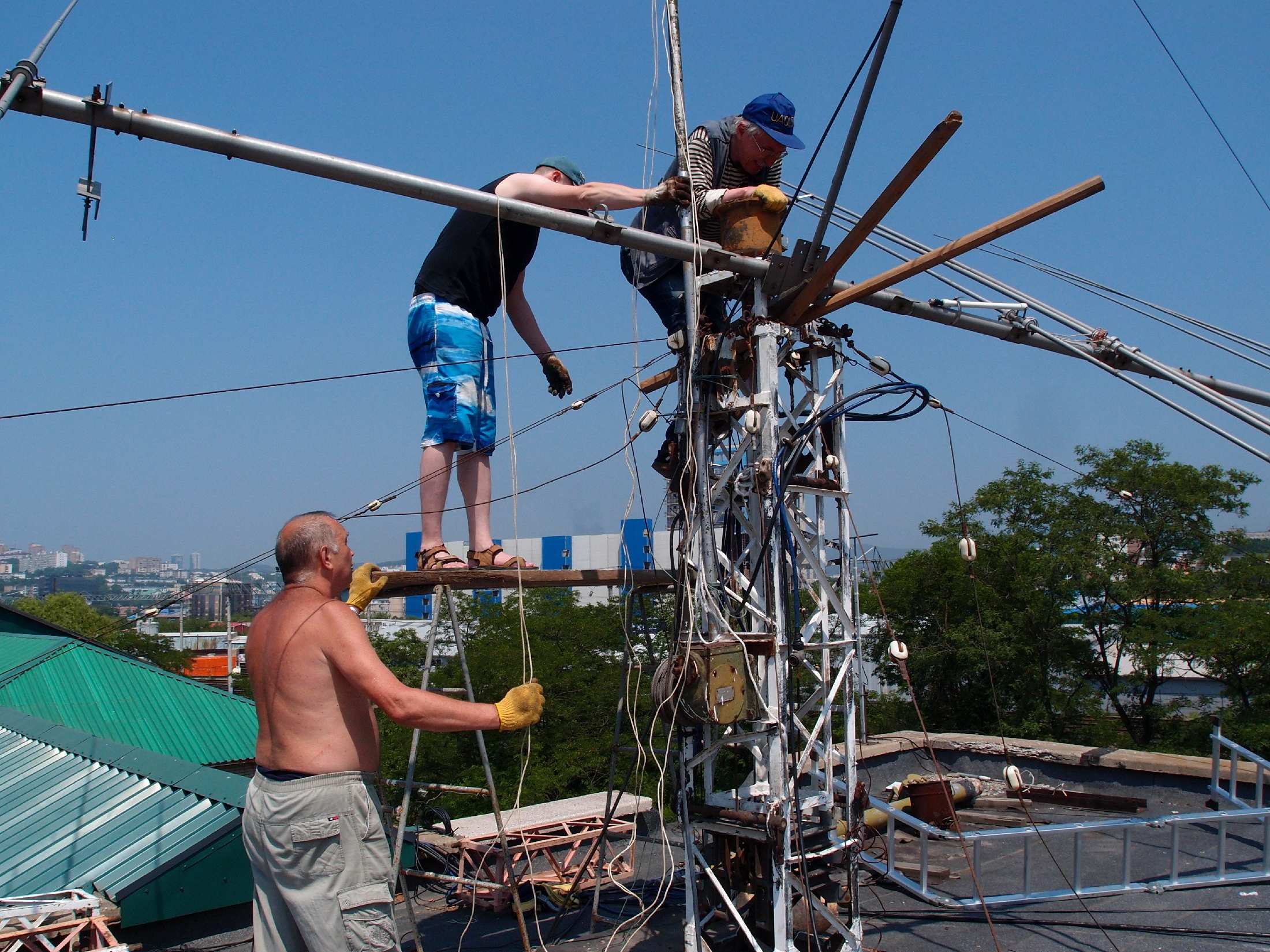

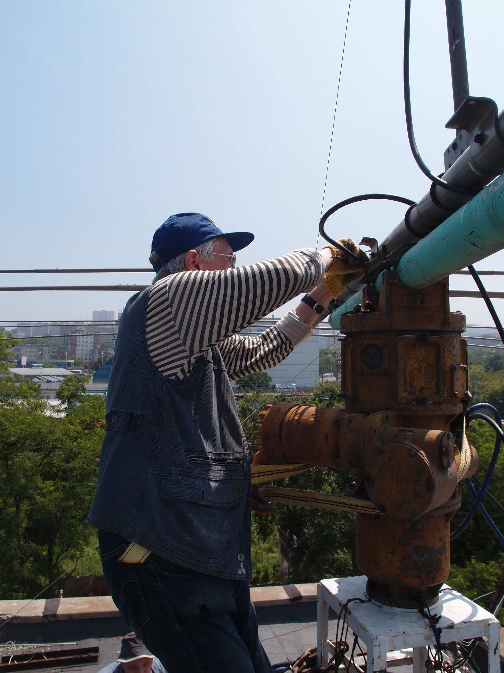

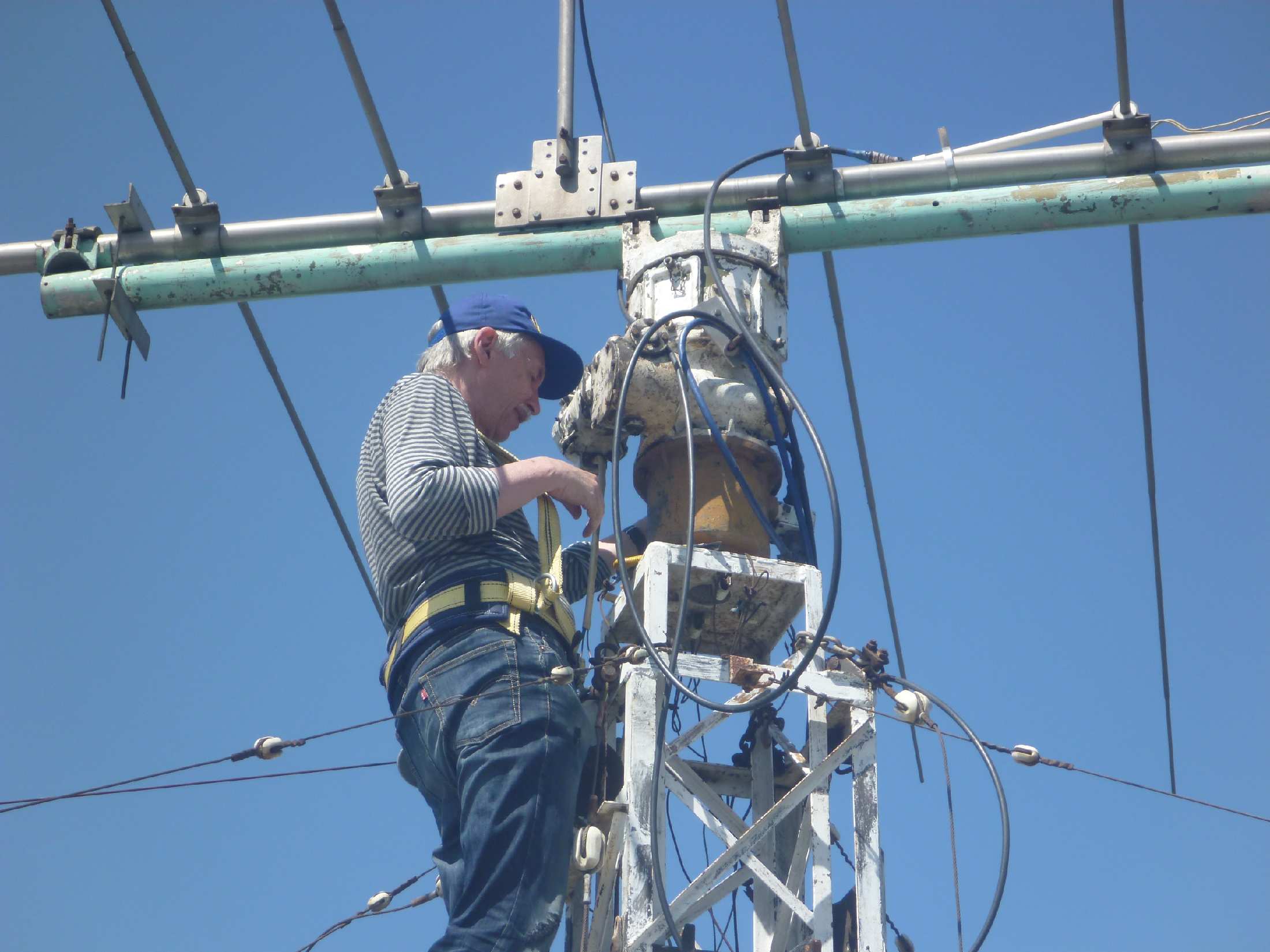

В субботу, 19 июля силами радиолюбителей Вадимом UA0LBF, Михаилом UA0LDW, Олегом R0IAA, Александром RW0LFE, Сергеем RV3DSA/0 и UA0LW была успешно демонтирована КВ антенна , снят вышедший из строя редуктора и установлен новый После этого успели смонтировать волновой канал на 3 диапазона на свое место. Проверили систему управления антенны. Всем кто откликнулся на обращение о помощи на ремонт АФУ Совет клуба выражает искрению благодарность за помощь в восстановлении работоспособности антенны. Фотоотчет предоставлен Олегом Смирных R0IAA.
Следующим этапом будет подъем антенны на высоту Это уже значительно проще и быстрее.

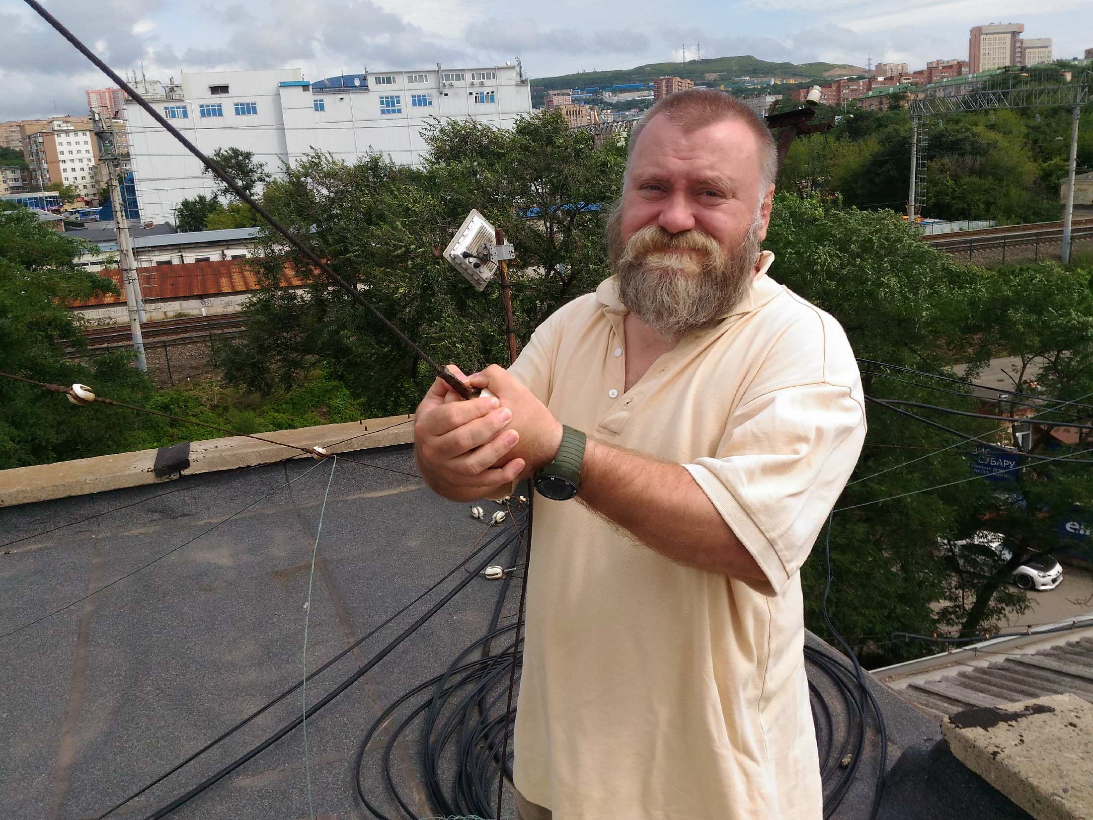

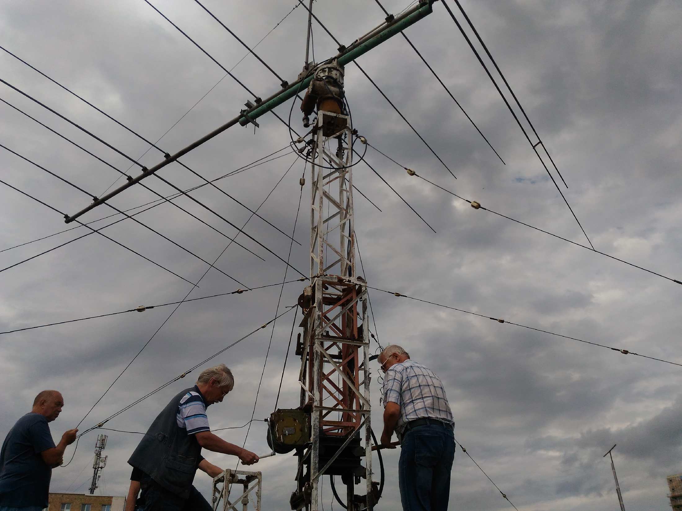

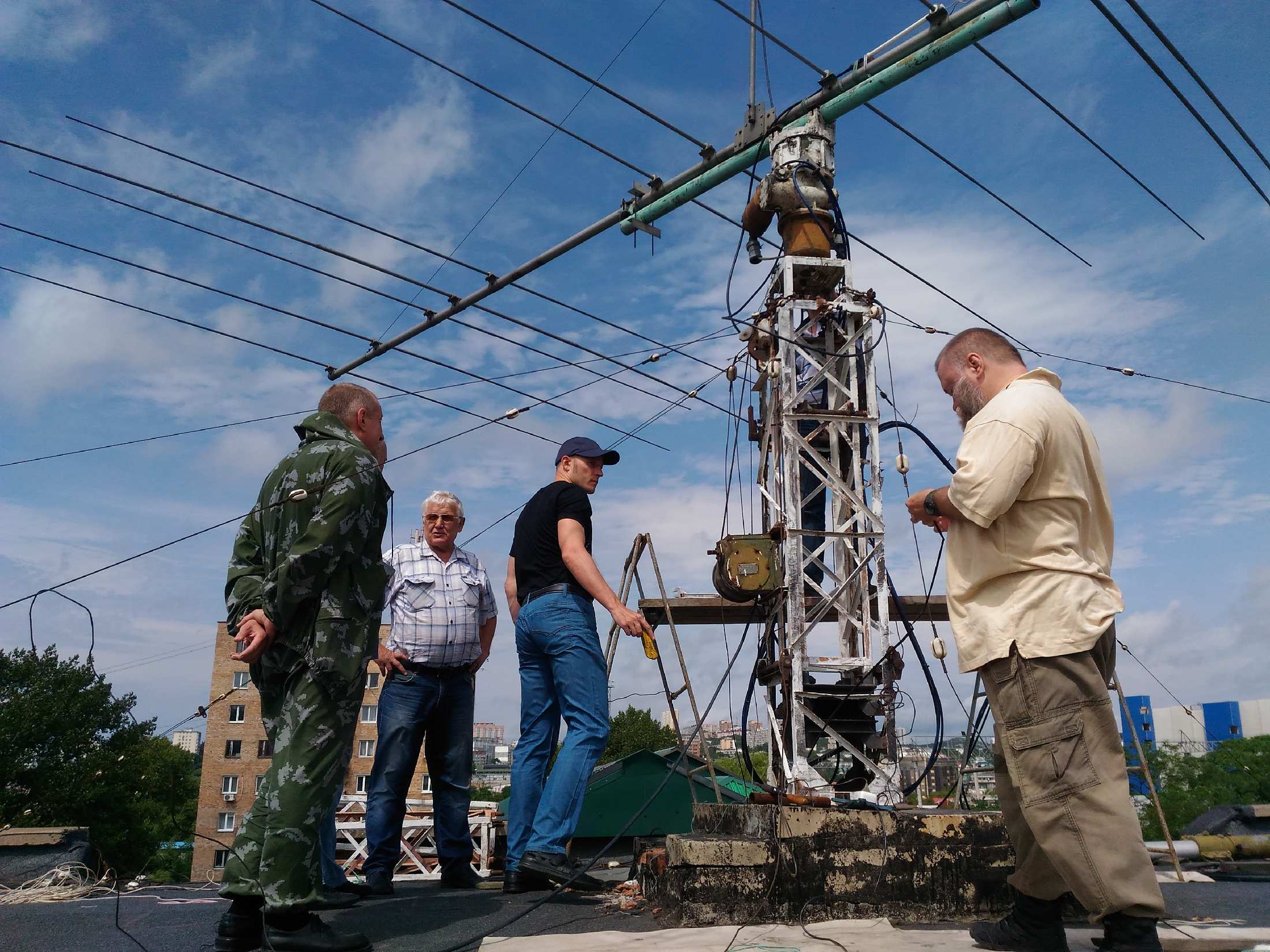

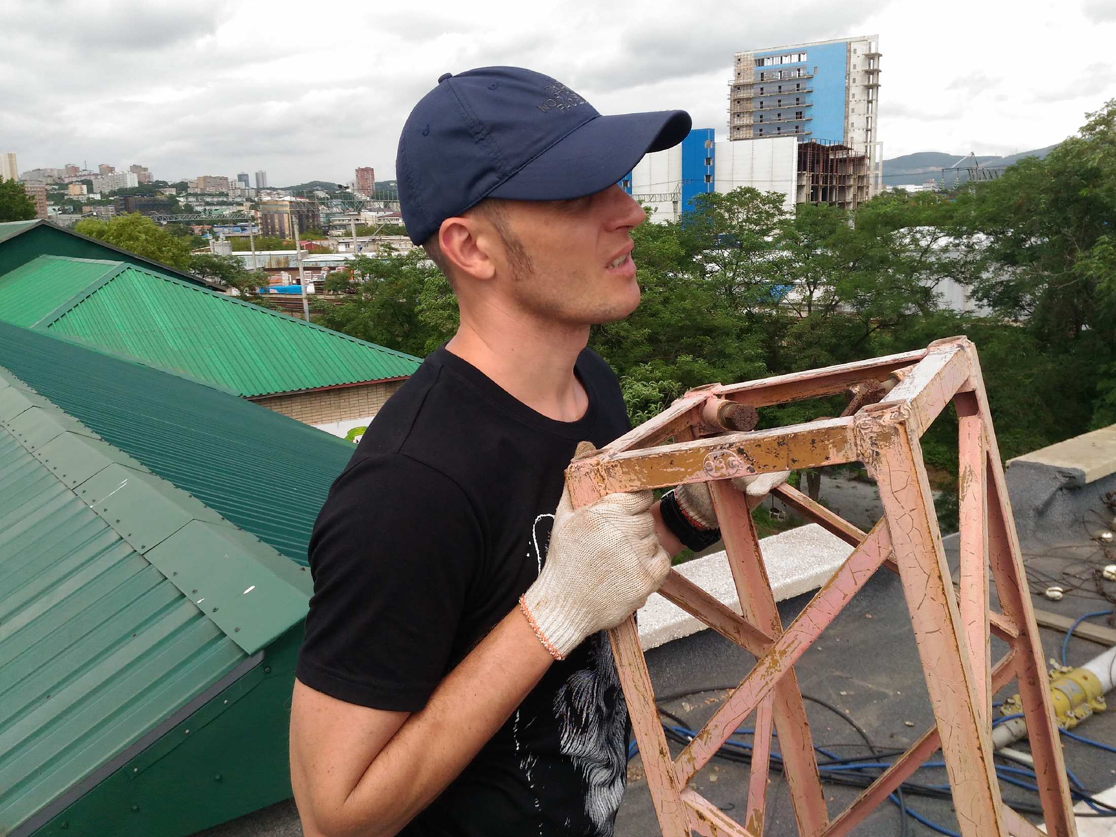

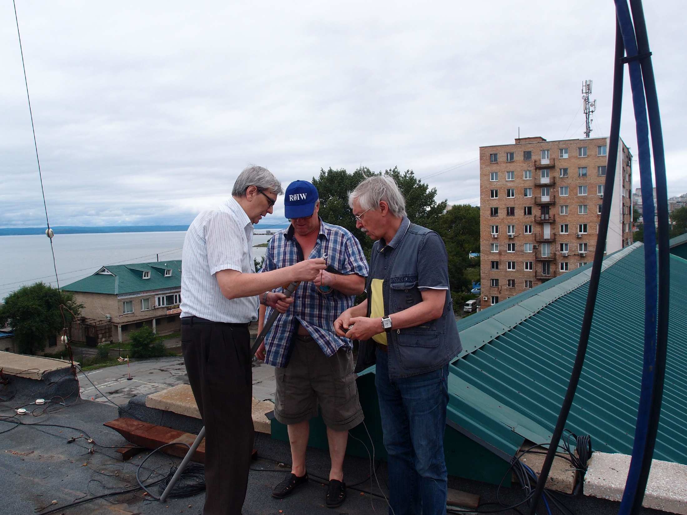

- Последние уточнения перед демонтажом антенны

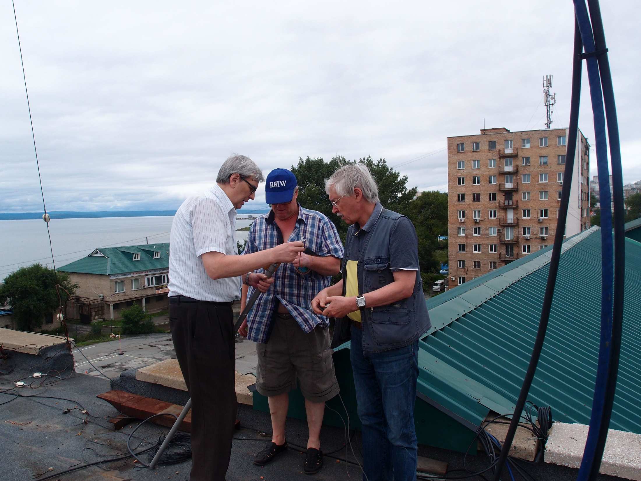

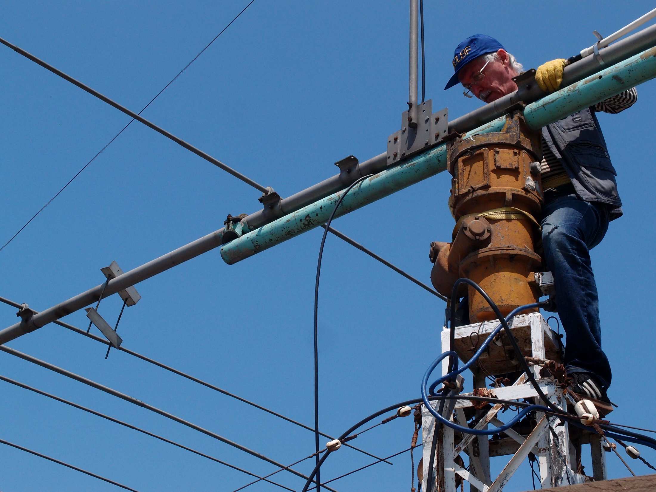

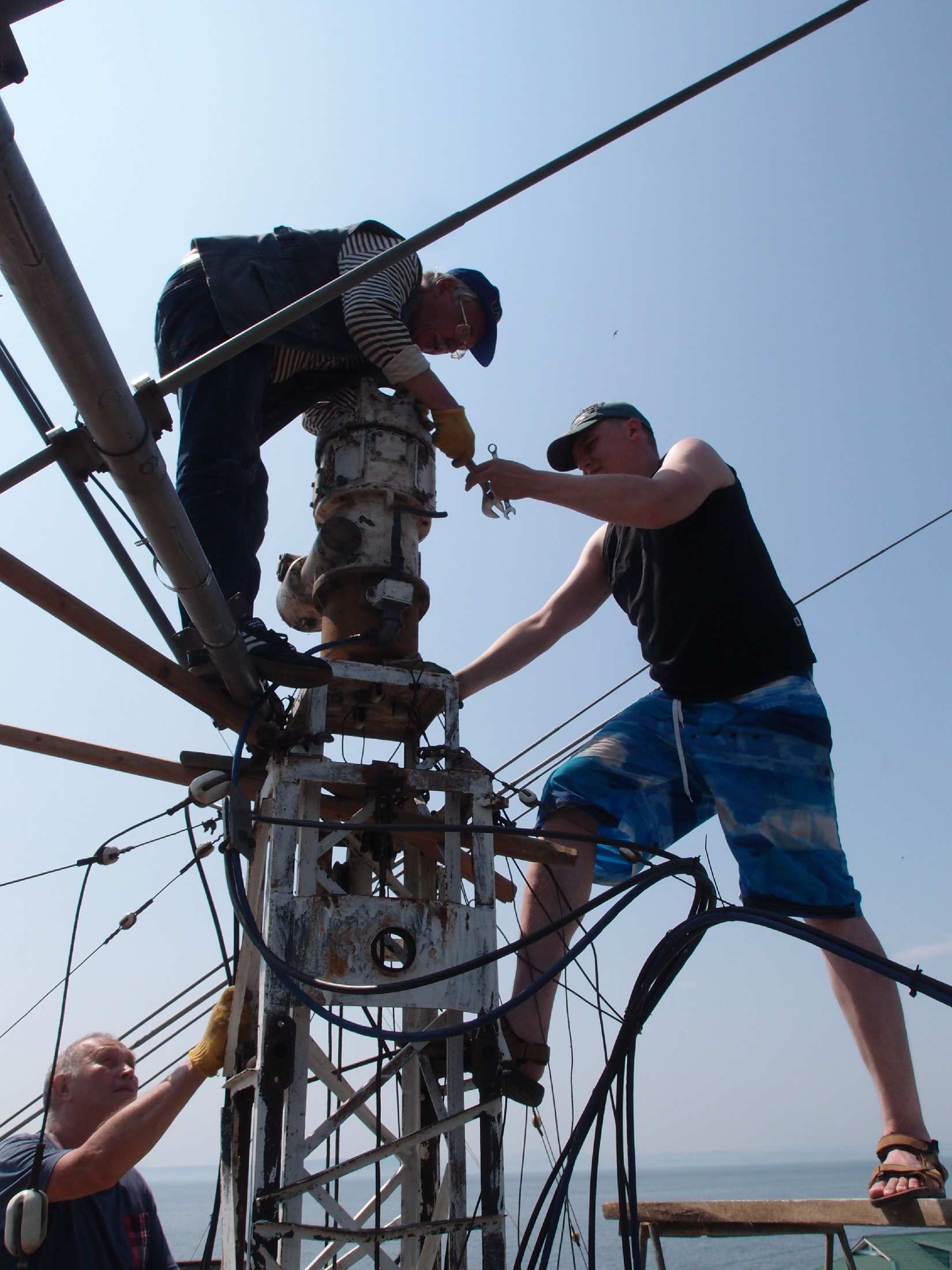

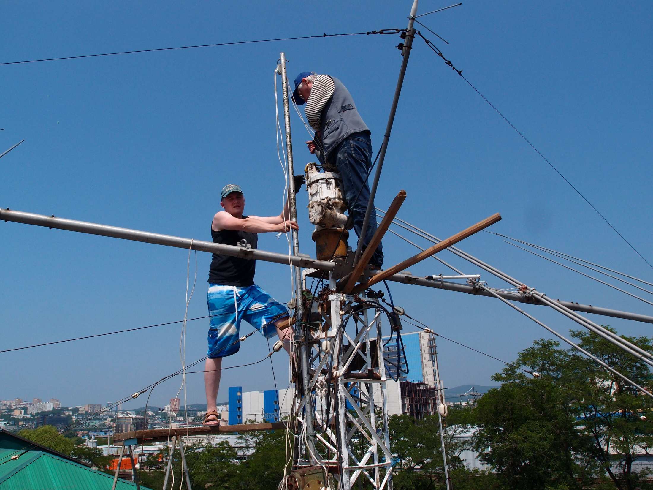

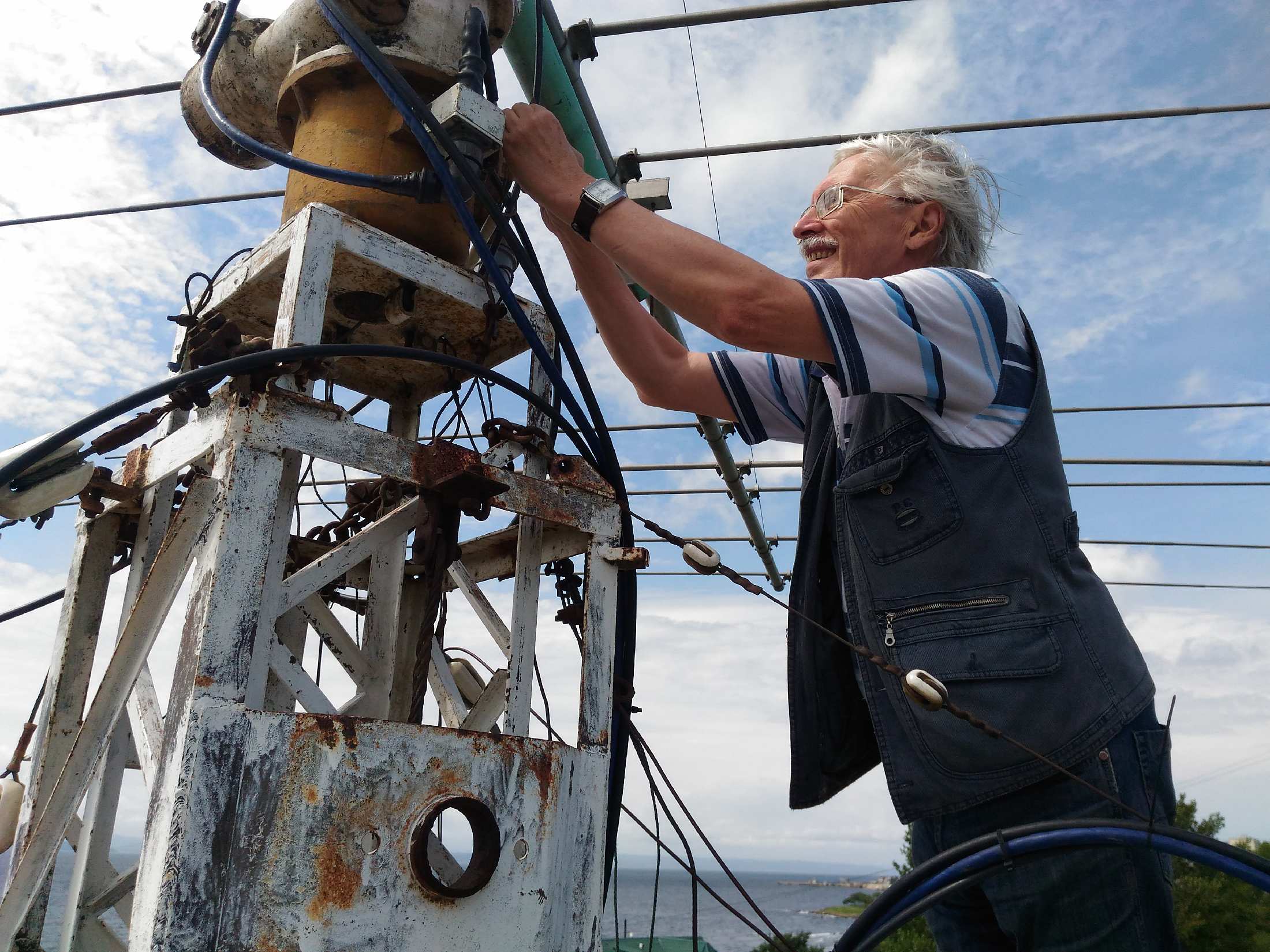

- высотные работы- это удел Вадима UA0LBF

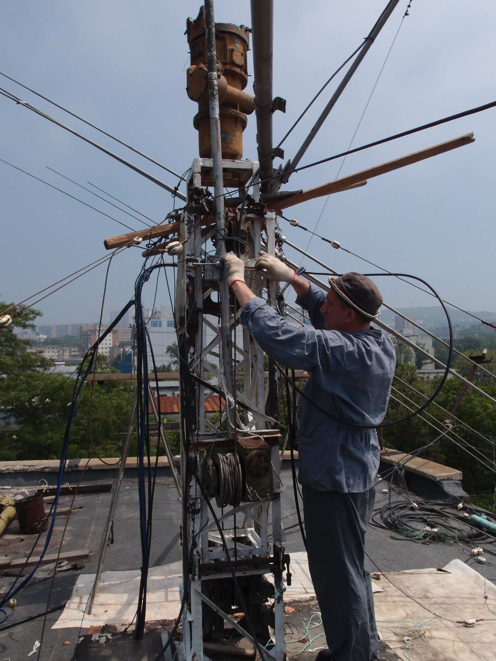

- основные работы это на высоте

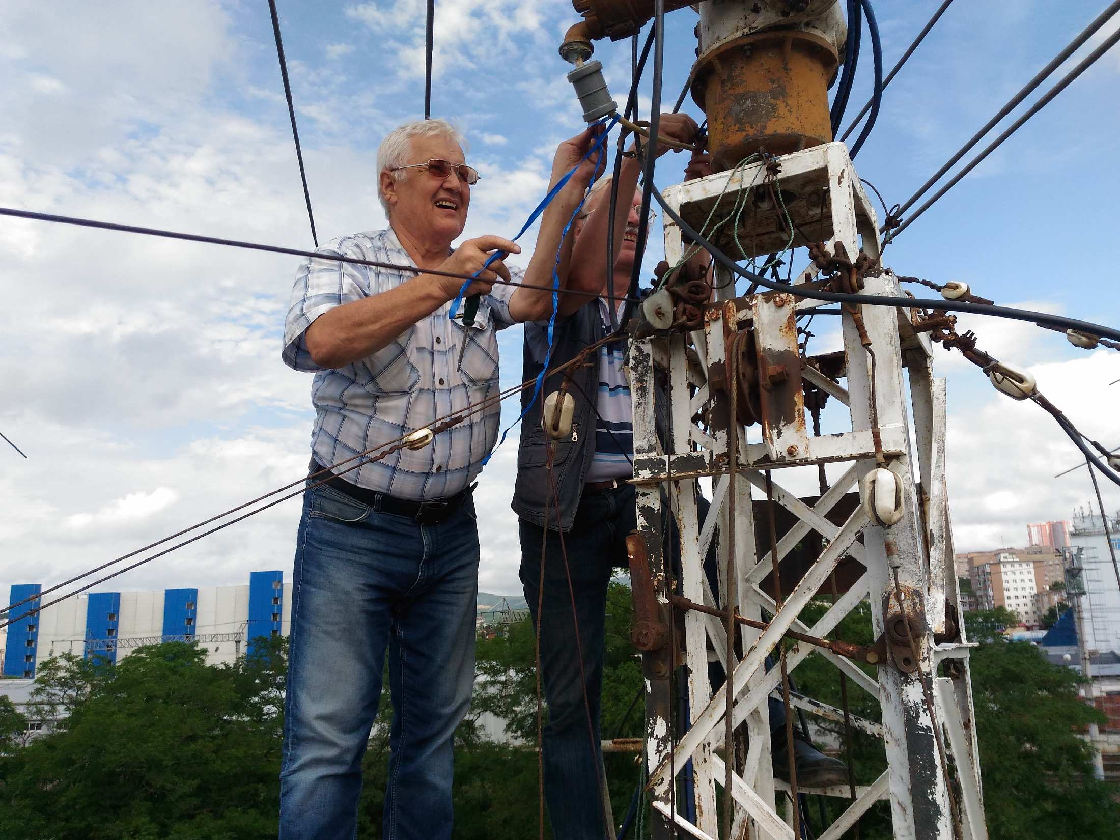

- продолжаем отсоединять все разьемы

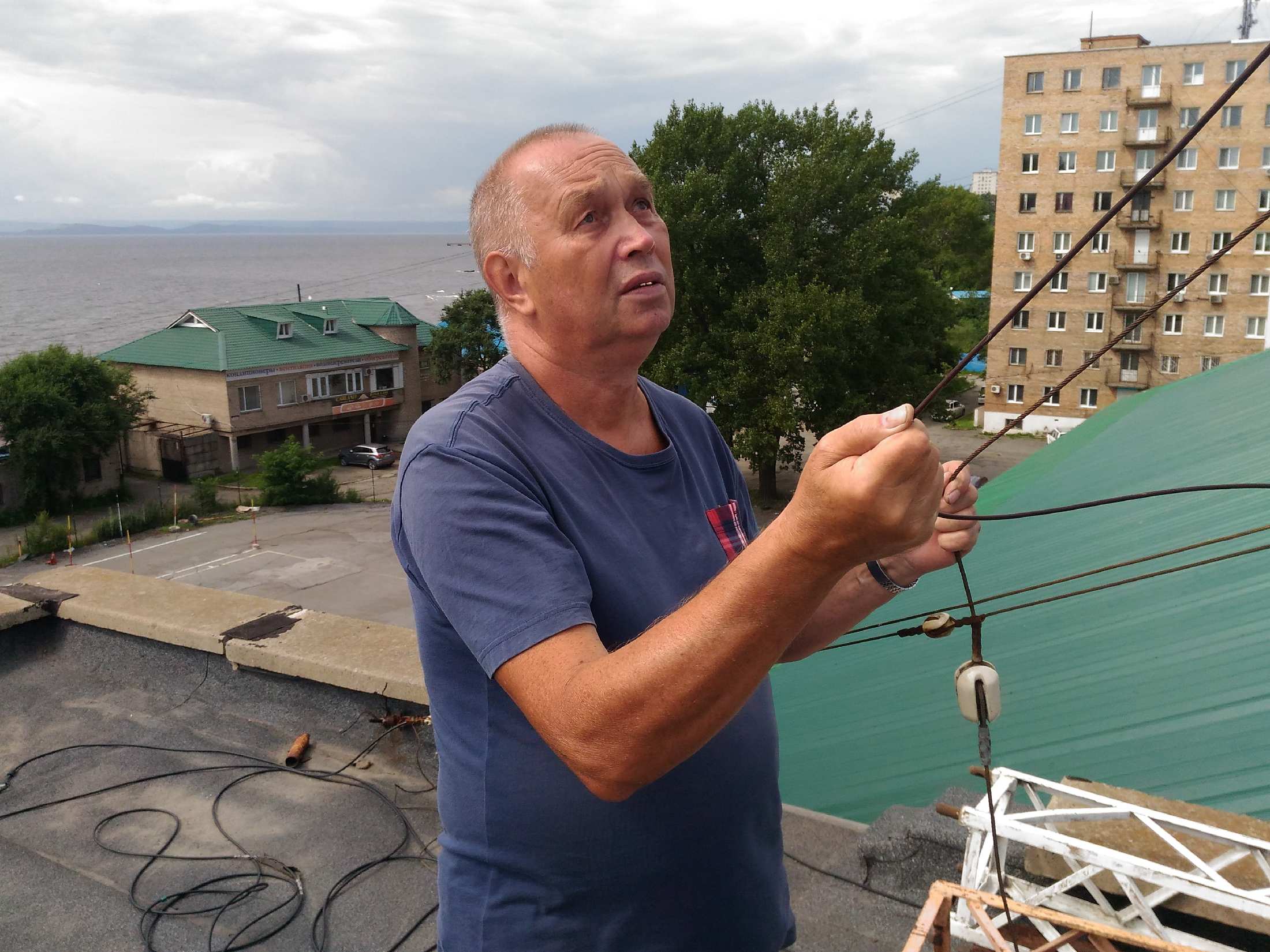

- кто- то работает, кто то- руководит, главное работа "кипит"

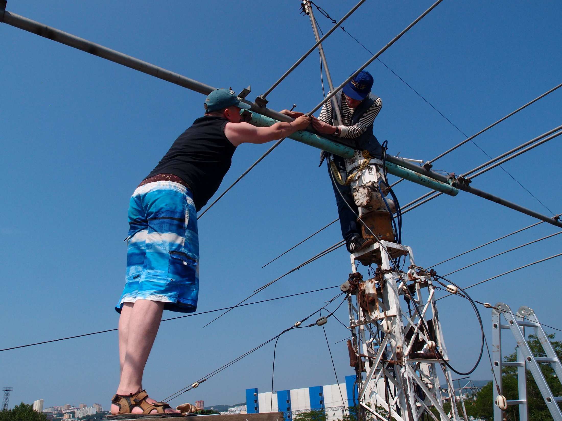

- к высотным работам подключился Олег R0IAA

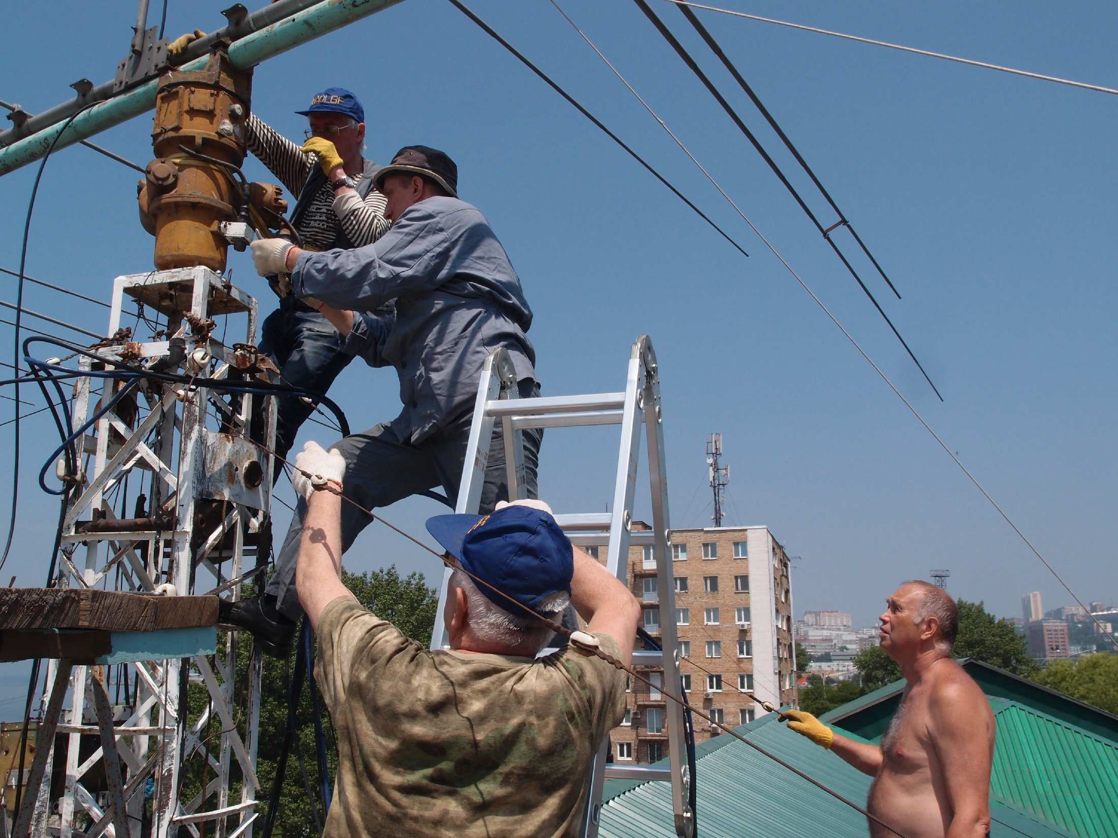

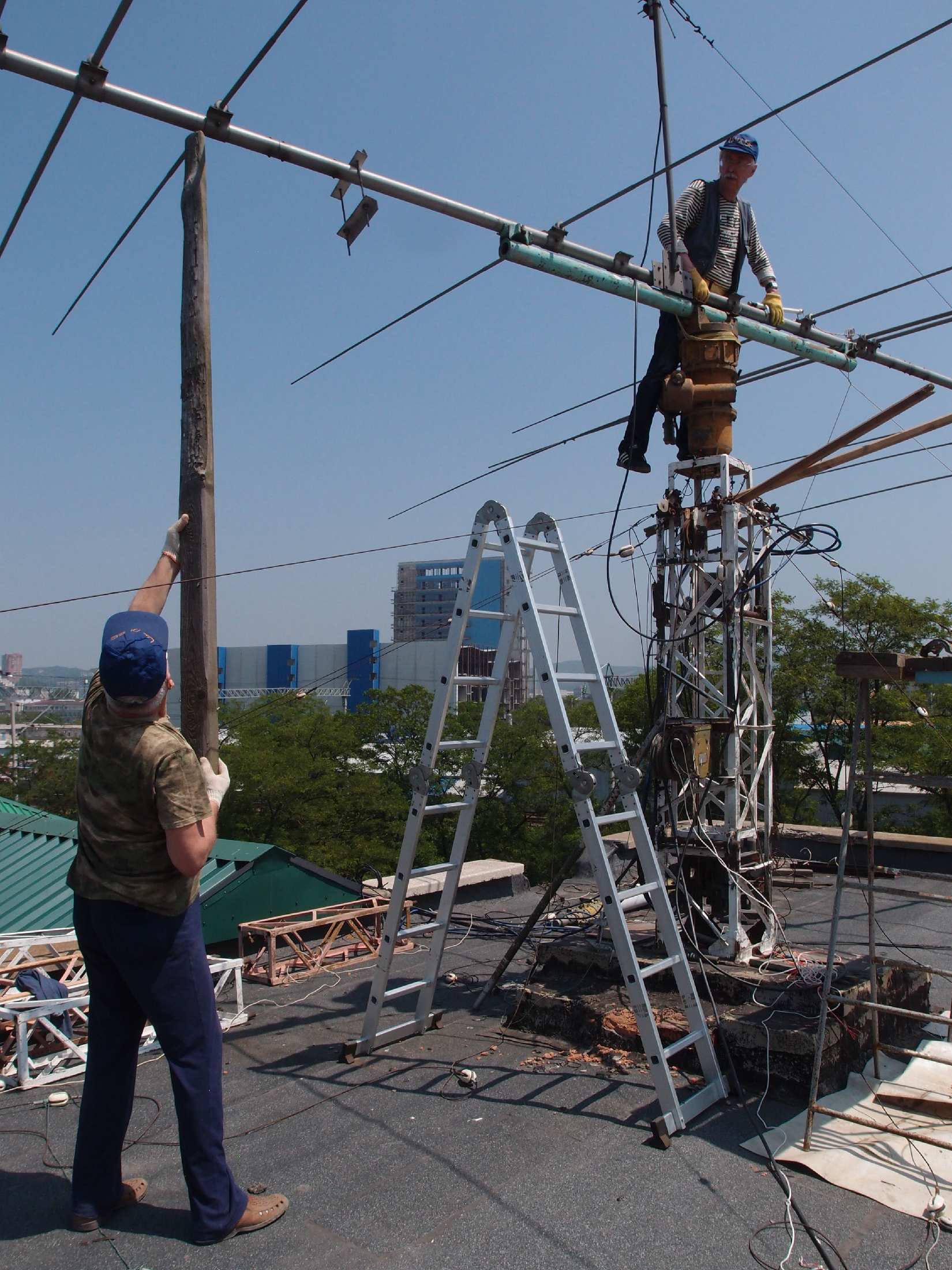

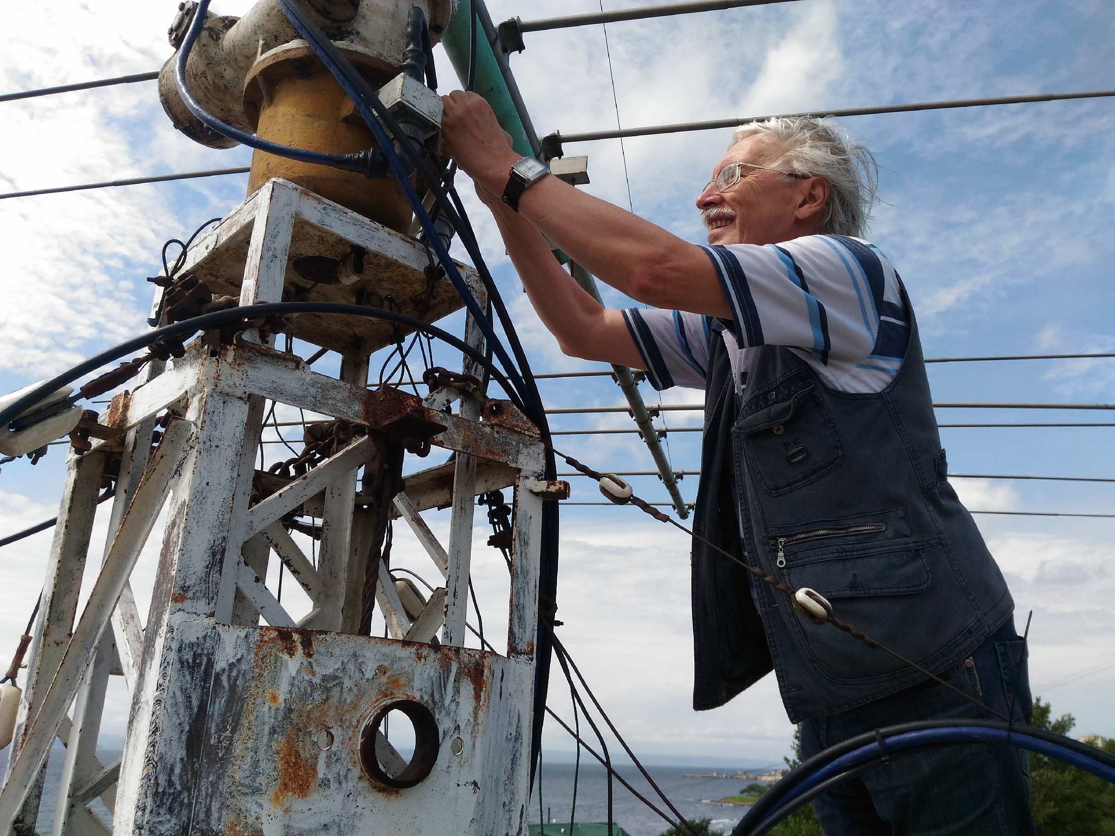

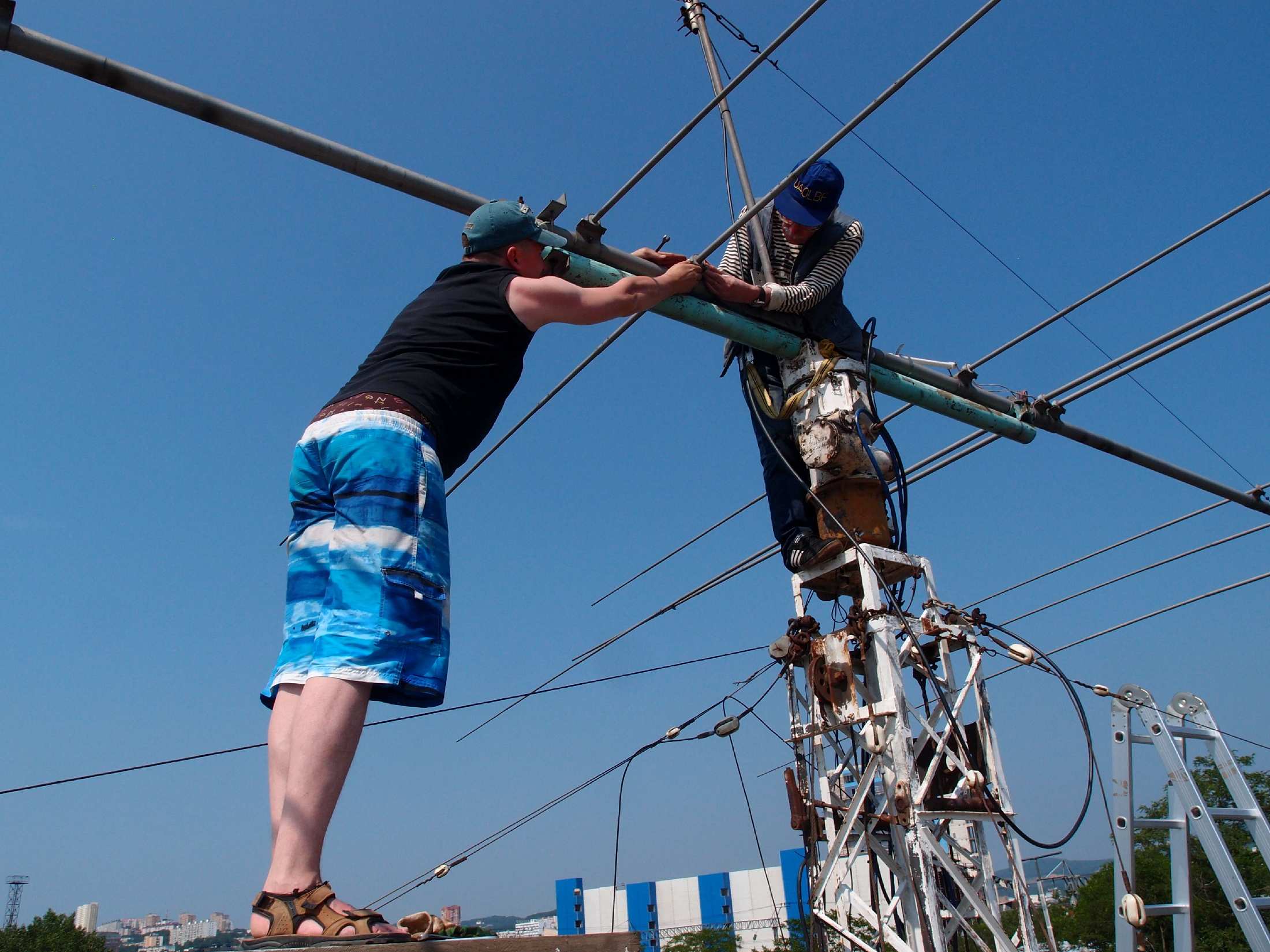

- пробуем сорвать бум с мест крепления

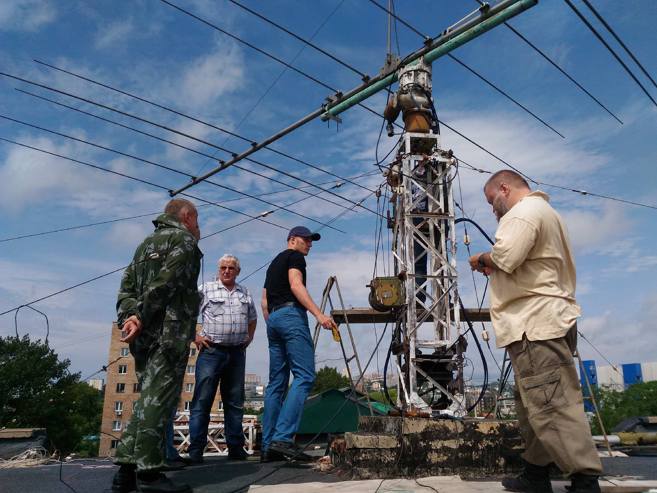

- Александр RW0LFE устанавливает дополнительную мачту для снятия редуктора
- антенну сняли. Все готово для демонтажа редуктора

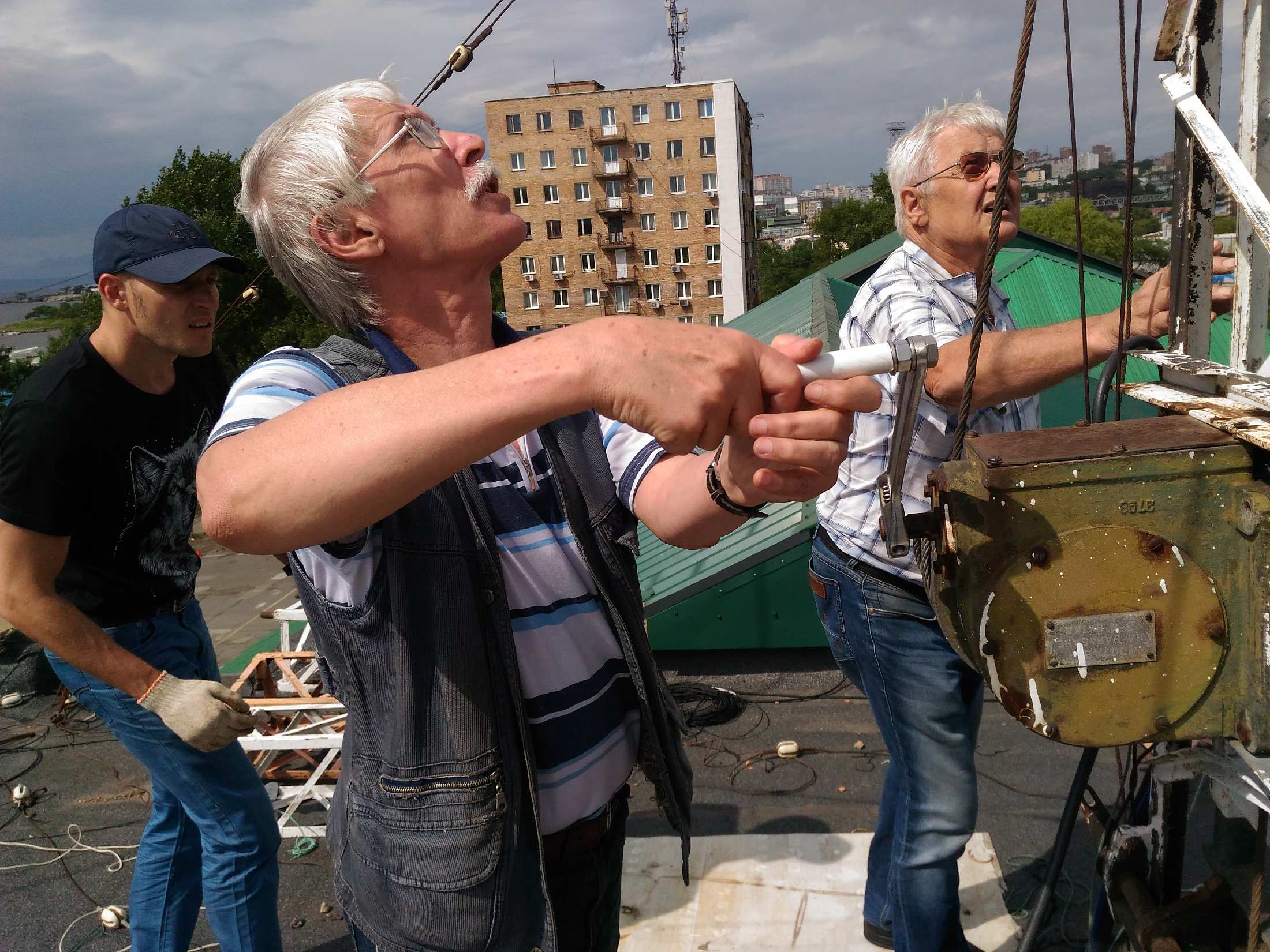

- Редуктор благополучно сняли. Часть с сельсинами оставили на мачте
- переставляем механизм поворота сельсина
- редуктор с помощью простейшего полиспаста установили без проблем Довольно быстро
- Осталось закрепить
- последним устанавливаем двигатель
- антенну установили на прежнее место, восстанавливаем снятые элементы, которые мешали
