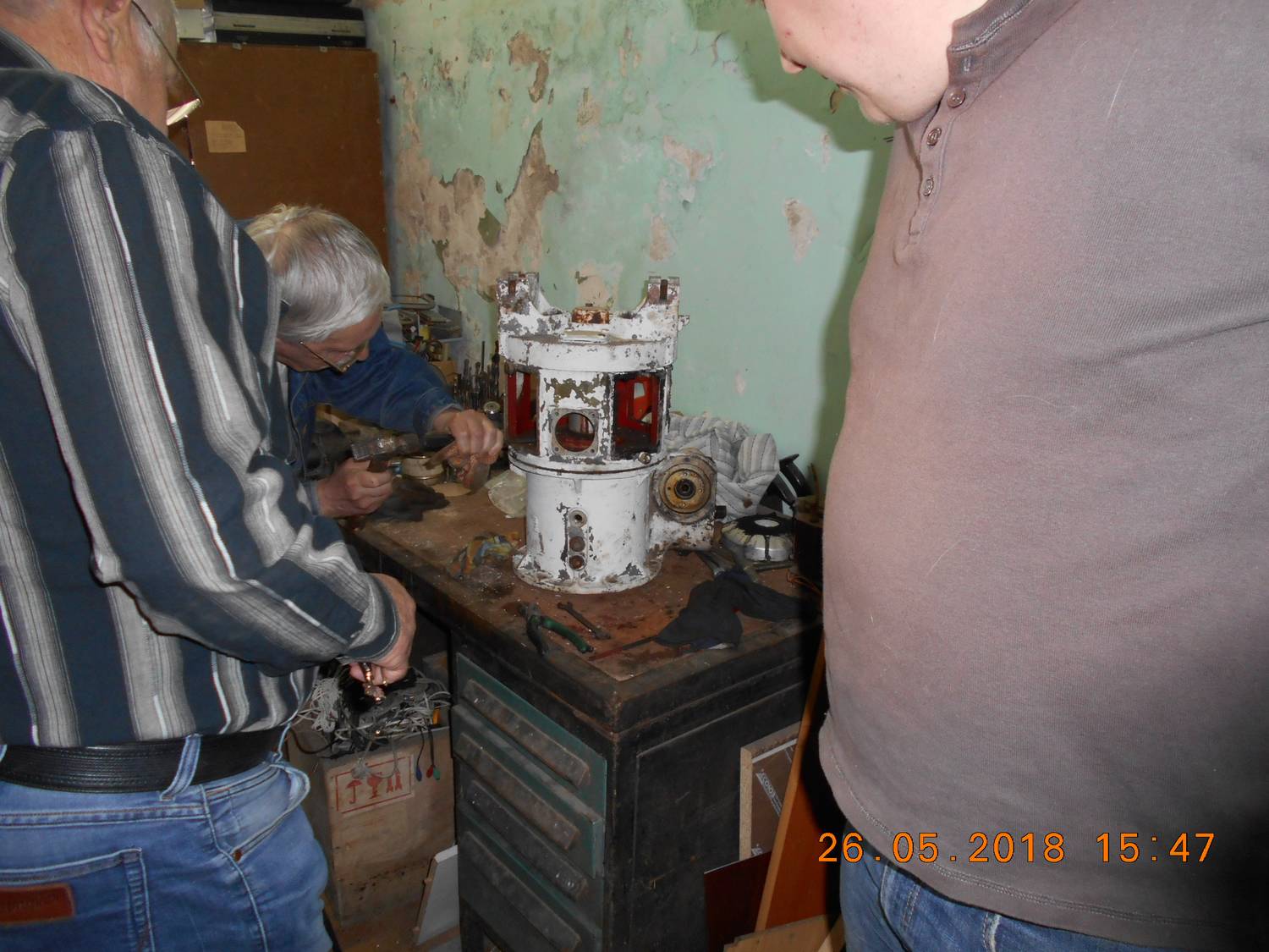

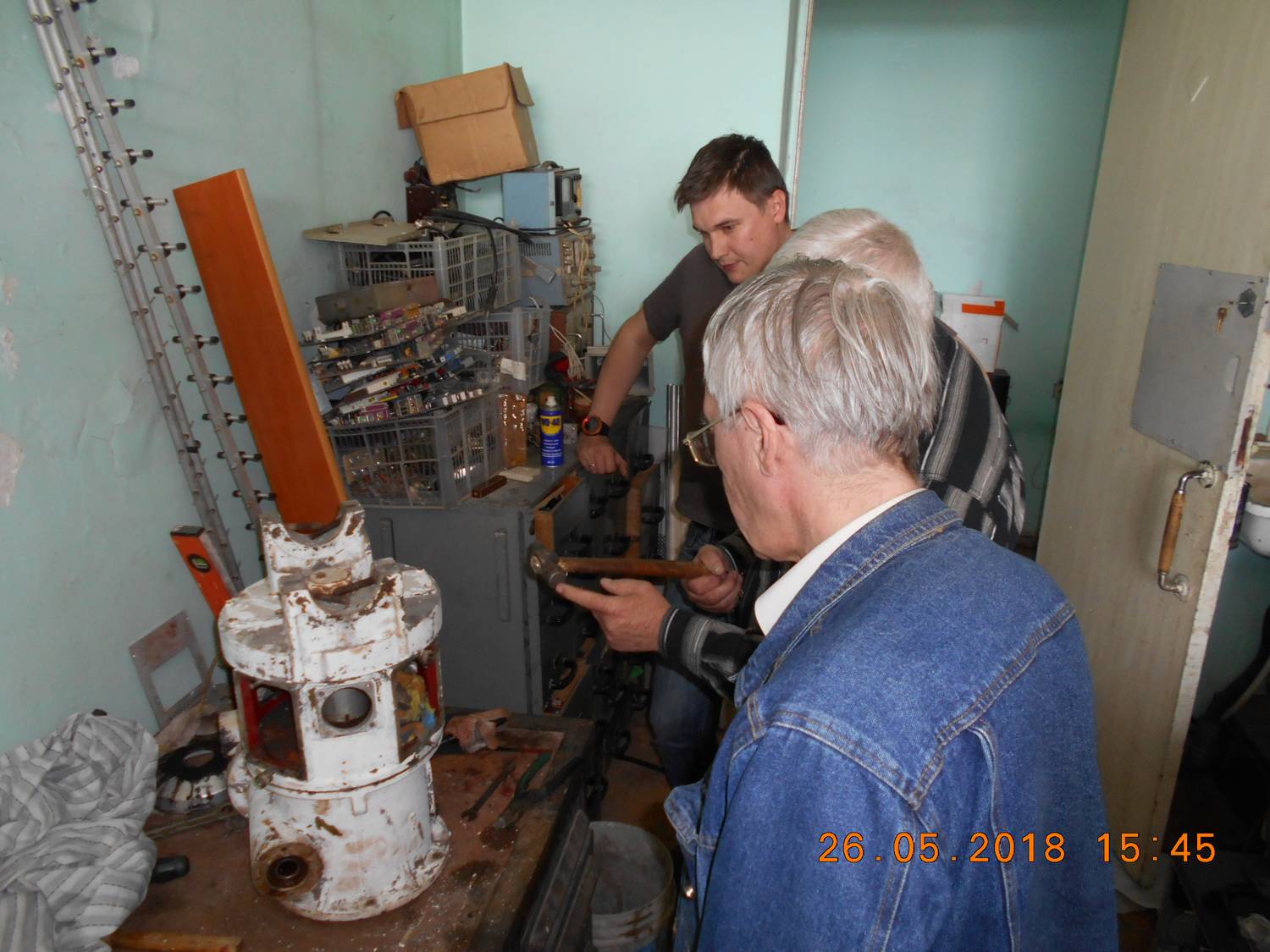

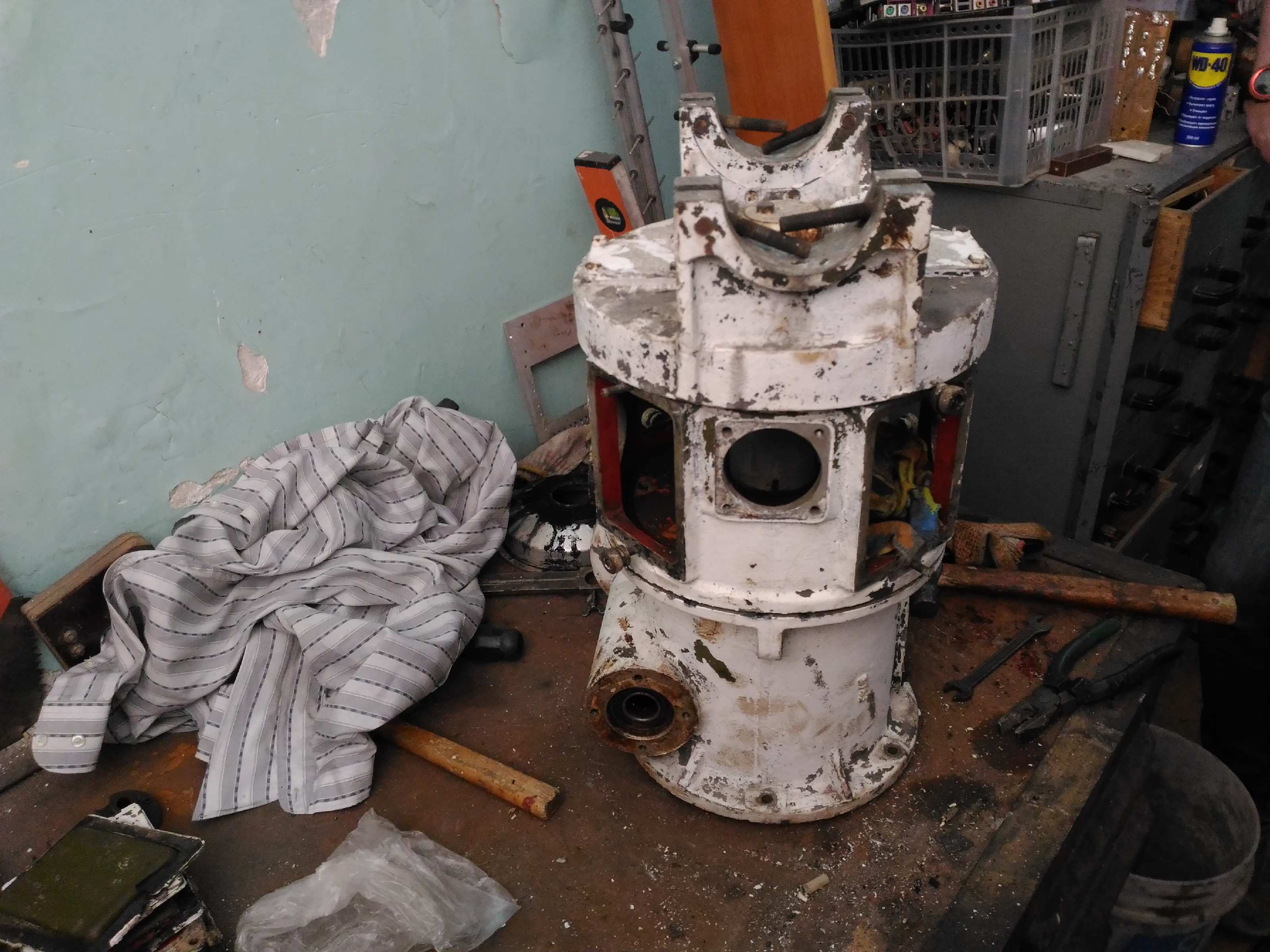

    Агрегат, похожий на вернувшийся с орбиты спутник, прямого отношения к космосу не имеет. Это редуктор, вращающий антенну главной любительской радиостанции Приморья. Он, к сожалению вышел из строя. И консилиум специалистов обсудил, как реанимировать устройство, без которого "яга" оказалась обездвиженной.

    Редуктор подлежит полному разбору C какой стороны приступить идут консультации

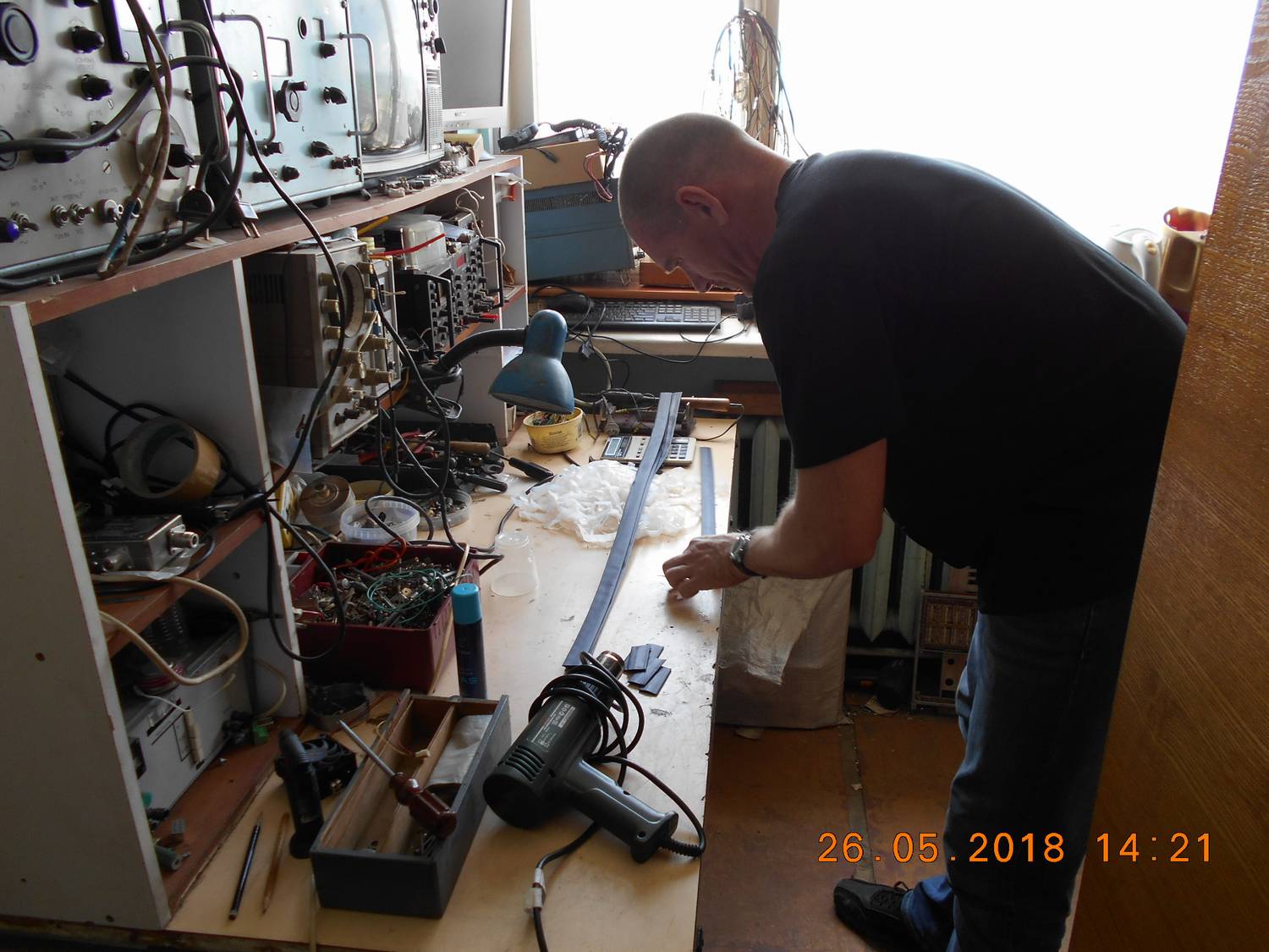

    Виталий R0LGE в мастерской радиоклуба готовит термоусадку для изготовления симметричного снижения под новую антенну.

    Эти фотографии относятся к демонтированной "поворотке" про которую Сергей (RC0LAP) уже рассказал.
    Вот она, та самая "железяка".
    Всякая работа,как правило, предваряется совещанием !!!
    Немаловажно дать ей почувствовать тепло наших сердец !
    И как это часто бывает - крайним оказывается Вадим Павлович. Слава труду !!

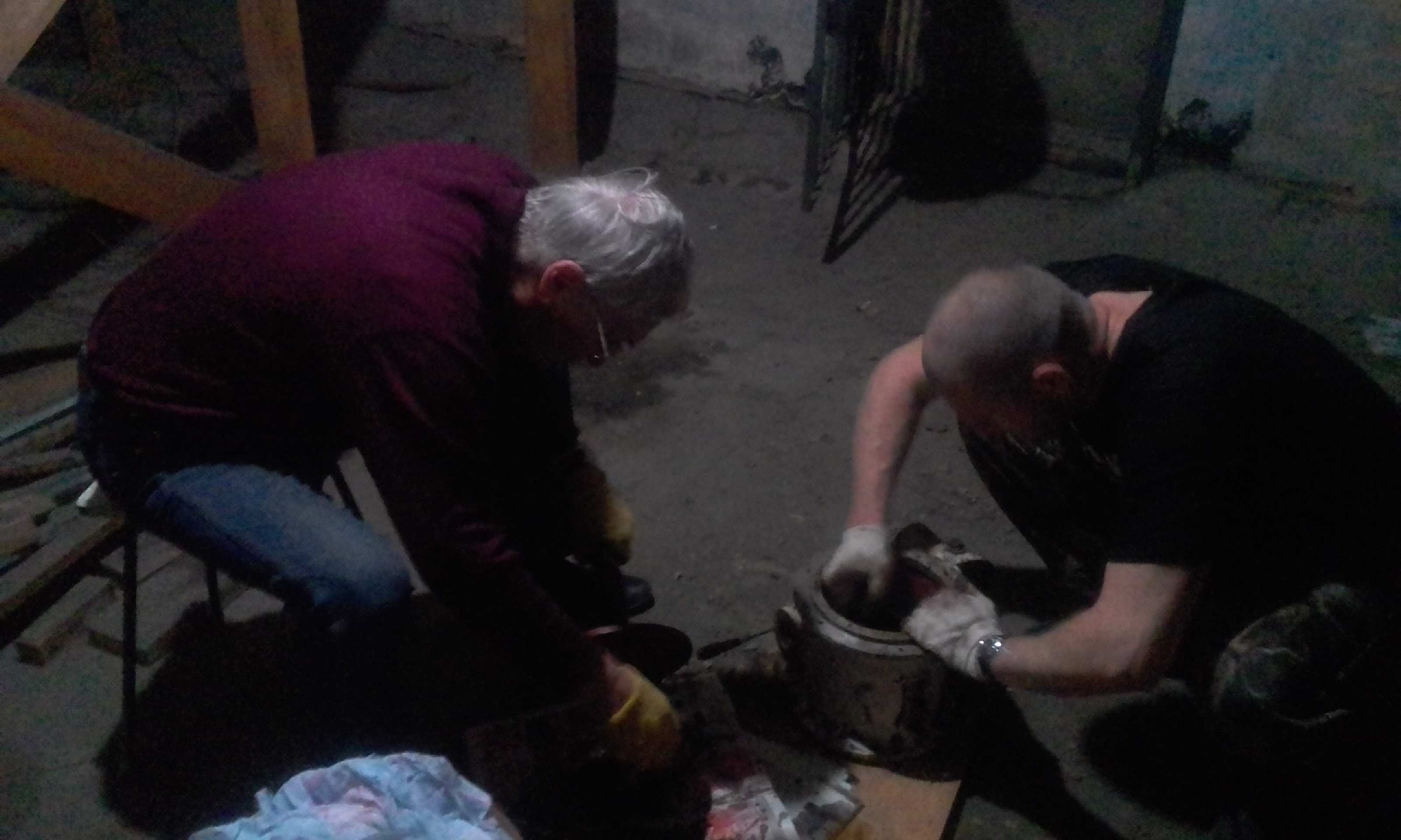

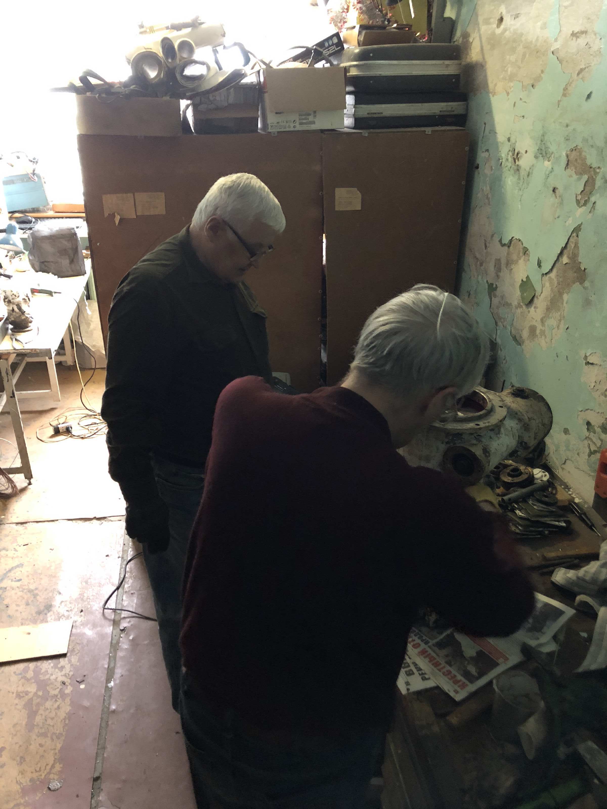

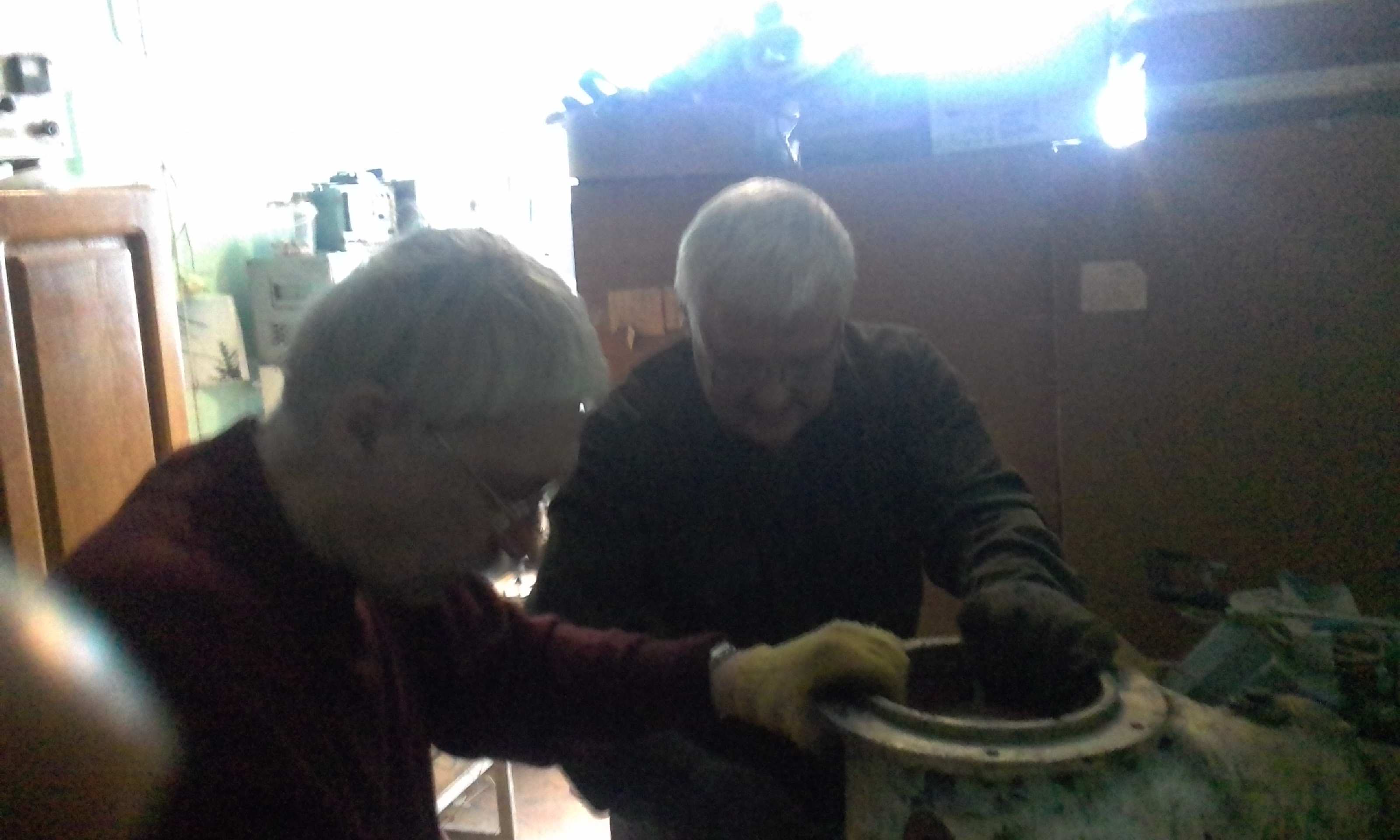

    27 мая продолжили разбирать окончательно редуктор инициативной группой, в составе Вадима UA0LBF, Валерия UA0LW, Виталия R0LGE , для диагностики большого люфта. Промыли весь механизм по частям. При детальном осмотре выяснилось что на валу большой зубчатой червячной шестерни произошла деформация шпонки. Устранить конечно это оказалось не в наших возможностях, поэтому после раздумий решили все же заказать изготовить шпонку на заводе. Видимо, если все сложится как задумано, возможно к субботе получим новую. Время покажет.

    редуктор разобран до последнего винтика Предстоит промывка деталей редуктора На фото UA0LBF слева и R0LGE
    Предварительная сборка редуктора для диагностики
    Завершающий этап сборки
    Процесс сборки довольно длительный
    Причина выявлена Надо разбирать
    Разбираем, кто то работает, кто то "руководит"

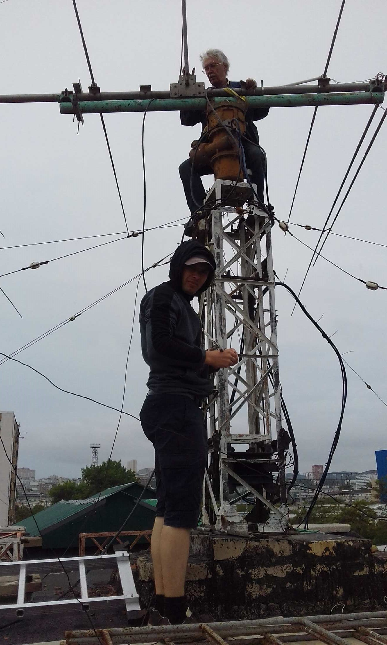

    23 июня 2018 г. Обычный субботний день, наполненный радиолюбительскими событиями и делами в радиоклубе. Сегодня небольшой фотоотчет представлен нашим радиолюбителем Сергеем Литус RC0LAP. День был насыщенный, не все попали в объектив к сожалению, но как обычно в клубе было многолюдно. Продолжались работы по демонтажу антенны, в связи с заменой редуктора. К концу дня ее уже опустили на необходимую для работ высоту. Чуть больше месяца осталось до автопробега ВИЭ "Рокада", поэтому подходили записываться, для оформления пропусков.В этом году она посвящена 80 летию событий на озере Хасан. Хорошая возможность повидать южные районы края, побывать в музеях и на праздновании даты в пос. Краскино, поработать в эфире с высоты сопки Крестовой. Заехал в радиоклуб Алексей UD0LDA, показать свою очередную конструкцию универсальный блок питания, который предназначен как для питания трансивера 100 вт , так и получения любых напряжений для наладки радиолюбительских разработок, а так же зарядки мобильных телефонов и с контролем напряжения и тока. С интересом услышали и информацию о поездке в республику Беларусь Олега Зинченко UC0L.

    Что ж пора начинать опускать антенну.
    Команда вся на крыше Приступаем к демонтажу антенны

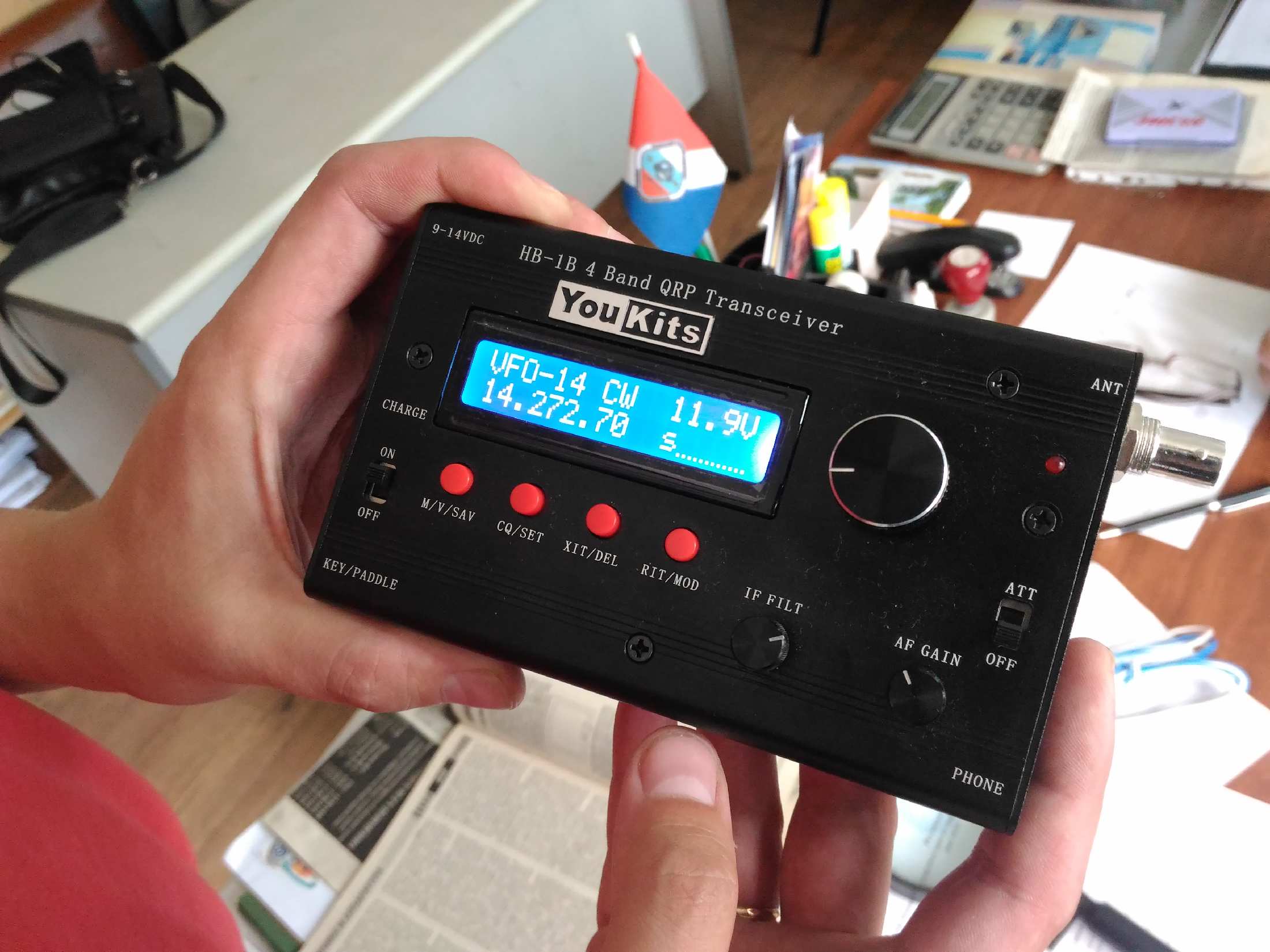

    30.06.2018 Лето, многие выехали на дачу, отдых, но кто-то нашел время заскочить в радиоклуб, сделал несколько снимков . У трансивера как обычно Юрий и Вадим (наши ДХ-смены) провели QSO с редким DX - KH1/KH7Z. Сергей RV3DSA/0 продемонстрировал свое новое приобретение - миниатюрный китайский QRP трансивер.

    Вот он миниатурный 5 диапазонный QRP трансивер
    Сергей RV3DSA делится своими впечатлениями об использовании QRP трансивера
