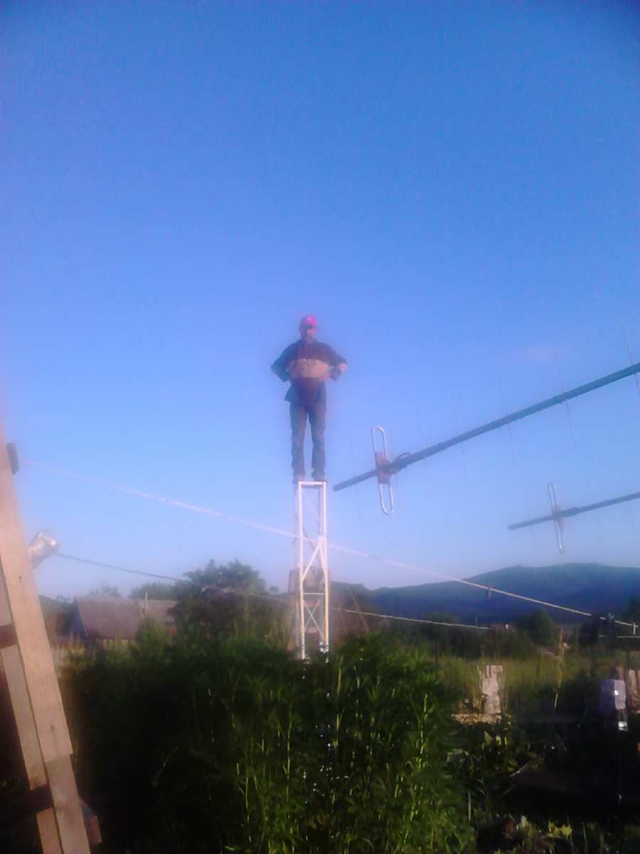

    Сегодня, буквально за полчаса лишился всех своих антенн.

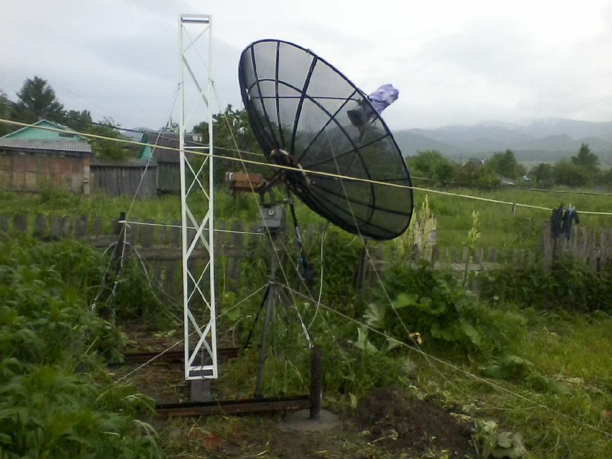

    Сегодня приволок новое зеркало, 2.1 метра, дюраль, сетка.
    На заднем плане, отдыхает начальник секьюрити.

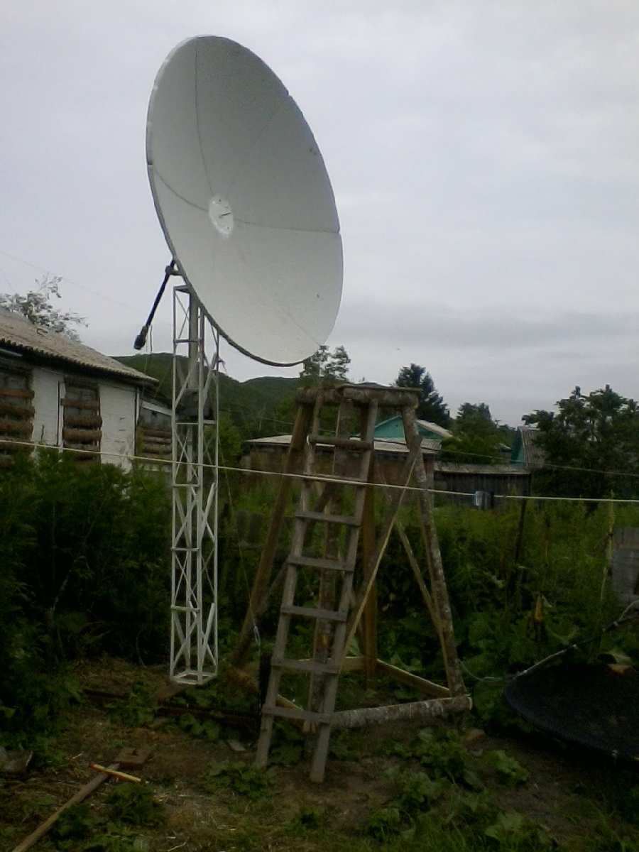

    Рассказал Валерию Николаевичу, о том как строю новое ОПУ под параболу около 4-х метров, на что он мне посоветовал- поделиться материалом с публикой.
    Итак:
    Идея о том что моя нынешняя ОПУ (Опорно Поворотное устройство) себя изжило, пришла не так давно. Материалы для изготовления мачты-фермы закуплены были ещё 4 года назад, инструмент имелся, но вечно что то мешало. Подтолкнул подарок в виде 2,6 метрового, 6-ти лепесткового зеркала. Там был почти готовый узел злевации. "Брать или не брать? Вот в чём вопрос!" "А куда девать нынешнее, алюминиевое зеркало?" "Дык, на более высокочастотые диапазоны." Всё это крутилось в голове. Точку моим сомненьям поставил Дмитрий UA4HTS: "Наращивай до 2,8 метра и ставь другой облучатель!" На том и аминь!
    Высоту мачты начал делать с расчётом "на вырост"- под 6-ти метровую параболу. Варил на работе, в тихую от начальства, но для особо любопытных "для экспериментов". Получилась 26х26 см и высотой 3 метра. Привёз зеркало в деревню, а заодно и мачту (в нагрузку к зеркалу всунули БУ кондиционер...). Дальше встал вопрос об установке мачты- "на что?" Благо в загашниках валялся швеллер, из него и сваял Н-образную опору 175х140 см, которая должна своими краями крепиться к вкопанным и залитым бетоном сваям-подпятникам. По замыслу- к концам торчащим из земли трубам, должны крепиться растяжки, через талрепы (тросами не менее 3-х мм).
    Копал, таскал камни для бута, месил бетон (благо есть бетономешалка, тачка и шикарная лопата!) Да, чуть не забыл- когда установил подпятники, сразу приварил к ним опору, выверяя всё по уровню, после "забутовки"- опять проверка по уровню.
    Пока застывал бетон, занялся "железом. В "полярке" (узел элевации) стоял патрубок из 85 мм трубы с толщиной стенки 1,5 мм, для крепления в азимутальном положении. Мне это не подходило, потому как максимальный диаметр трубы, которую я мог загнать в свой опорный подшипник был 50 мм. Точить на токарном станке переходник с 85 на 50- гемор величины необъятной. После некоторых изысканий было найдено два куска трубы на 50 с толщиной стенки 5 мм- то что надо! На том же станке (у соседа профессиональны токарный станок, красоты необычайной! С большим набором резцов! Ну и у нас руки не из ж...!) была выточена втулка для соединения отрезков. Штатный патрубок срезан "болгаркой", "отшлифован" и один из кусков труб приварен к "полярке". Штатная система регулировки на Полярную звезду была удалена и вместо нее была изготовлена новая система крепления под актуатор.
    Затем установил мачту, опять же- выверяя всё по уровню. После выверки, основание мачты приварил к опоре.
    Когда почти все было готово, демонтировал старое АПУ и перенёс редуктор на новое место. Установил пластину с опорным подшипником, выточил вторую полумуфту под вал азимутального вала. Собрал всё вместе (опять же- с применением уровня).
    Это только начало. Дальше по мере установки- буду отписываться и выкладывать фото, если это конечно кому то интересно....

    Поскольку часть деталей от параболы отсутствовало, пришлось эти детальки делать самому, как то- часть крепежа зеркала к кольцу опоры, штанги крепления облучателя. За отсутствием тонкостенных трубок, штанги пришлось делать из дюралевых трубок от "упавшей" на мою голову коллективной антенны ТВ метрового диапазона. Далее вырезал и сварил систему балансировки. Груз- две металлических болванки по 10 кг каждая. Со старой антенны снял и установил на новое место ТВ камеру и облучатель. Подключил кабели. Проверил систему на работоспособность. Шум солнца проверить не удалось, т.к. поворотка ещё не откалибрована. Проверил только шум земли. По сравнению со старой системой, он вырос на полбалла по шкале S-метра. Осталось только откалибровать поворотку и можно работать в эфире. Для увеличения параболы до 3,4 метра нужно купить сетку, раскроить её и "забросить" на основное зеркало. Штанги крепления дополнительной сетки найдены. Как то так.
