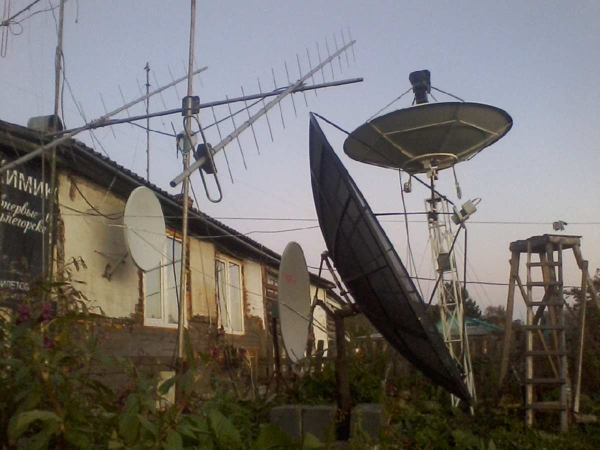

    Давно не писал. Система противовесов была установлена и оправдала себя во время тайфуна "Лайонрок"- антенна устояла без дополнительных растяжек штормовки! Старая система наведения с датчиками-резисторами уже не подходит, антенна промазывает мимо луны. Заказал энкодеры с магнитными датчиками. Эхо свое от луны принимал уверенно! Теперь буду наращивать зеркало до 3,5 метров.
    Сделал 4 стрелы по 9 элементов и систему трансформации для антенной системы на 144 мГц. Две антенны с травезами из дюралюминия, а две траверзы из лиственницы. Собрать это в кучу пока нет времени, но надеюсь, что к зиме соберу.

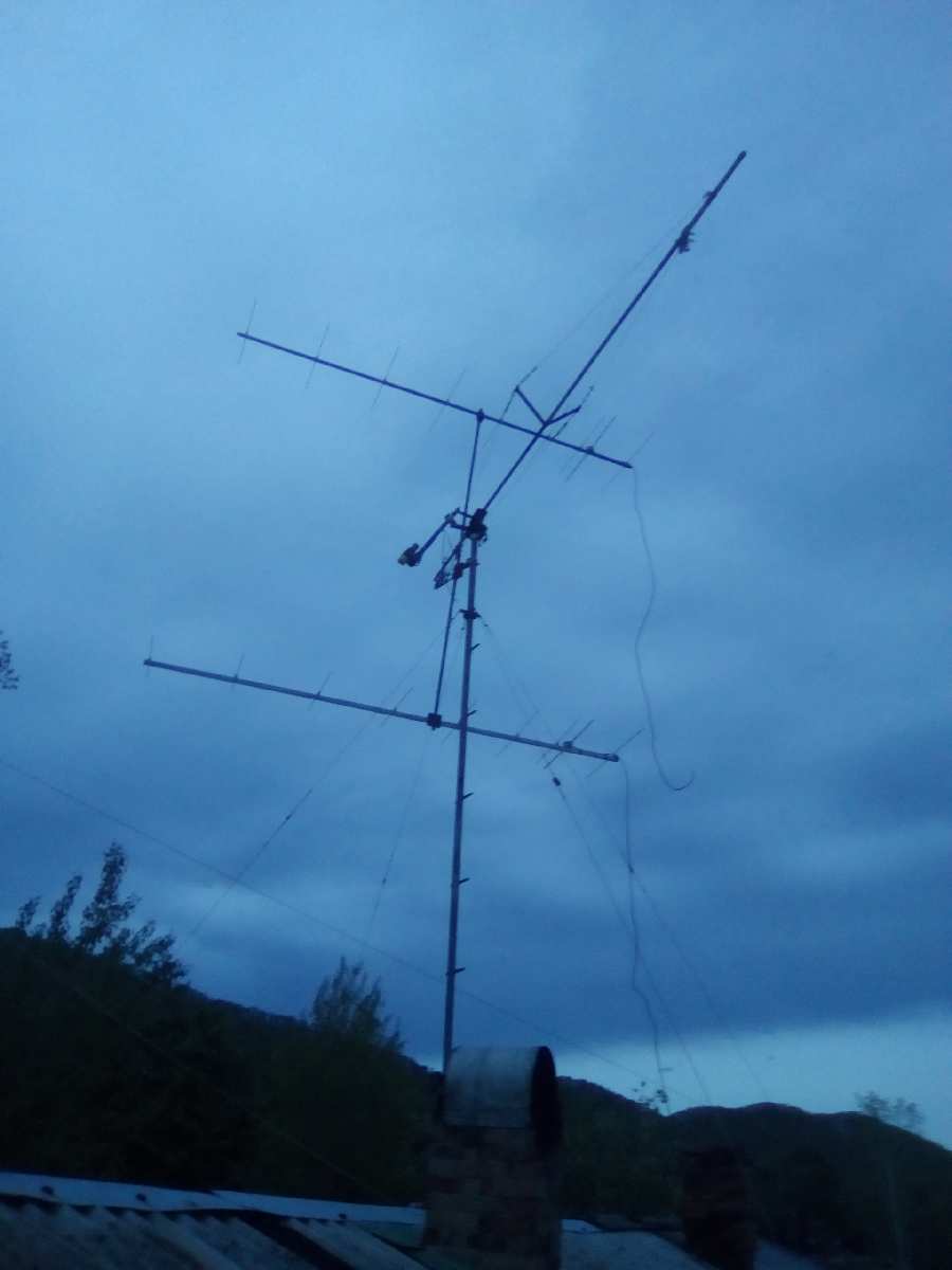

    С осени заготовил 4-ре стрелы по 9 элементов для нового стэка на 144 мгц. Зимой опробовал только стэк из 2-х с вертикальной поляризацией. Слышно было здорово! Многие станции "пели" в громкоговорителе трансивера. Антенна стояла на высоте 1,8 м над землей. Надысь начал сборку стэка из 4-х антенн и на уровне "выше крыши")))). Подвесил только два полотна, далее предстоит прицепить противовесы и с помощью мускульной силы и "кибенейМатери" передвинуть фрэймову траверзу в противоположную сторону и установить еще два полотна. Потом устаканить по центру и начинать сборку и фазировку кабелей, ну и напоследок- привязка к Полярной звезде и горизонту..... Уфф, не проломить бы шифер при падении!))
    З.Ы, На том же фрейме планируется установка полотен для 432 мгц.

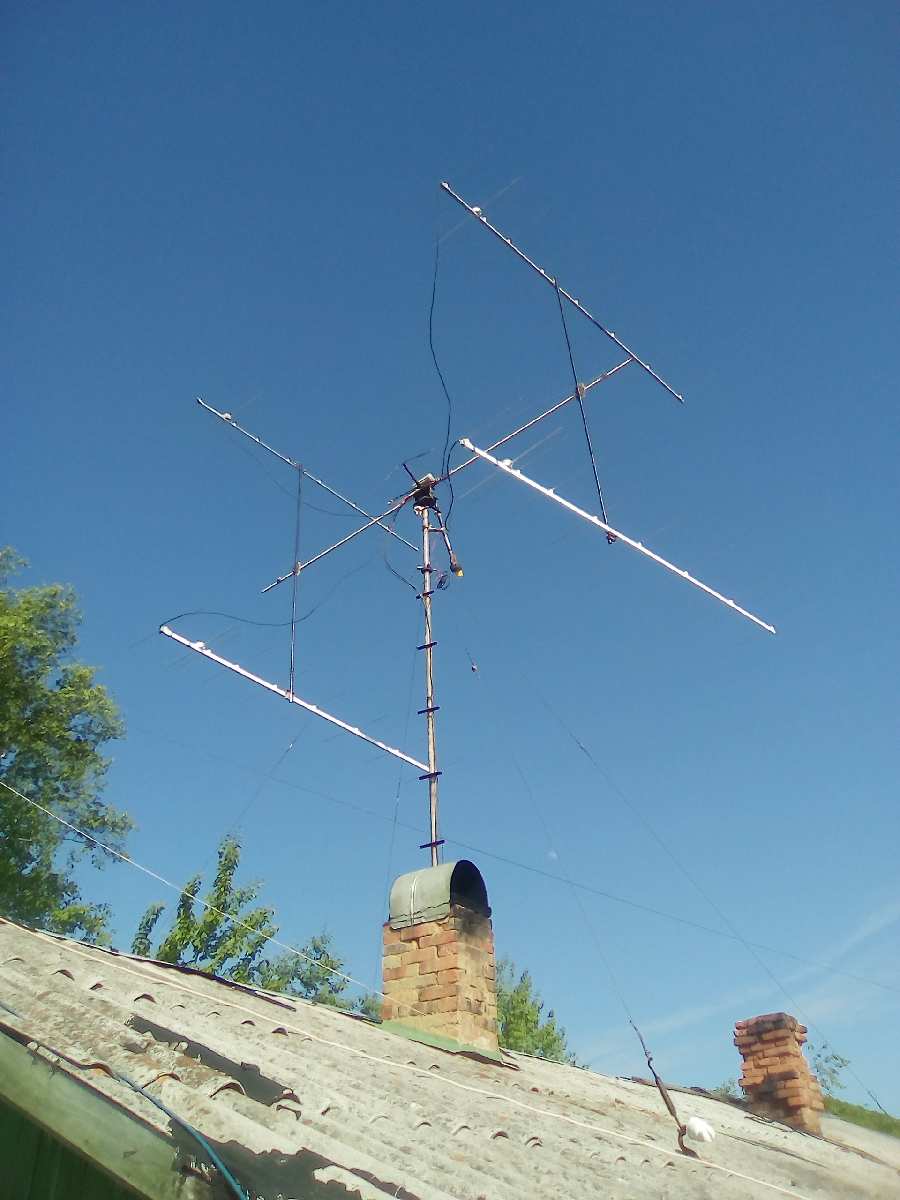

    Ну вот и закончил постройку 144 ЕМЕ стэка. Осталось подтянуть трансформаторы по КСВ. Кш солнца 10-11 дб. Вначале пролетел с фазировкой и пришлось построить "ферму обслуживания" чуть выше моего роста, в дальнейшем она уедет на землю. Ну или на дрова....
