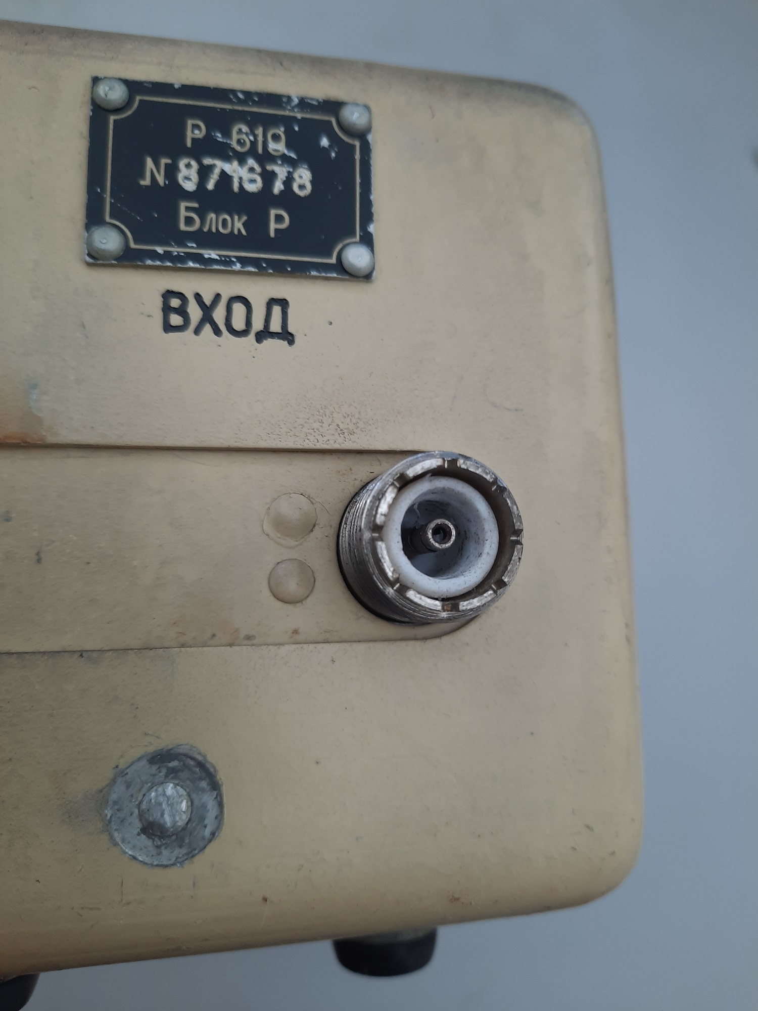

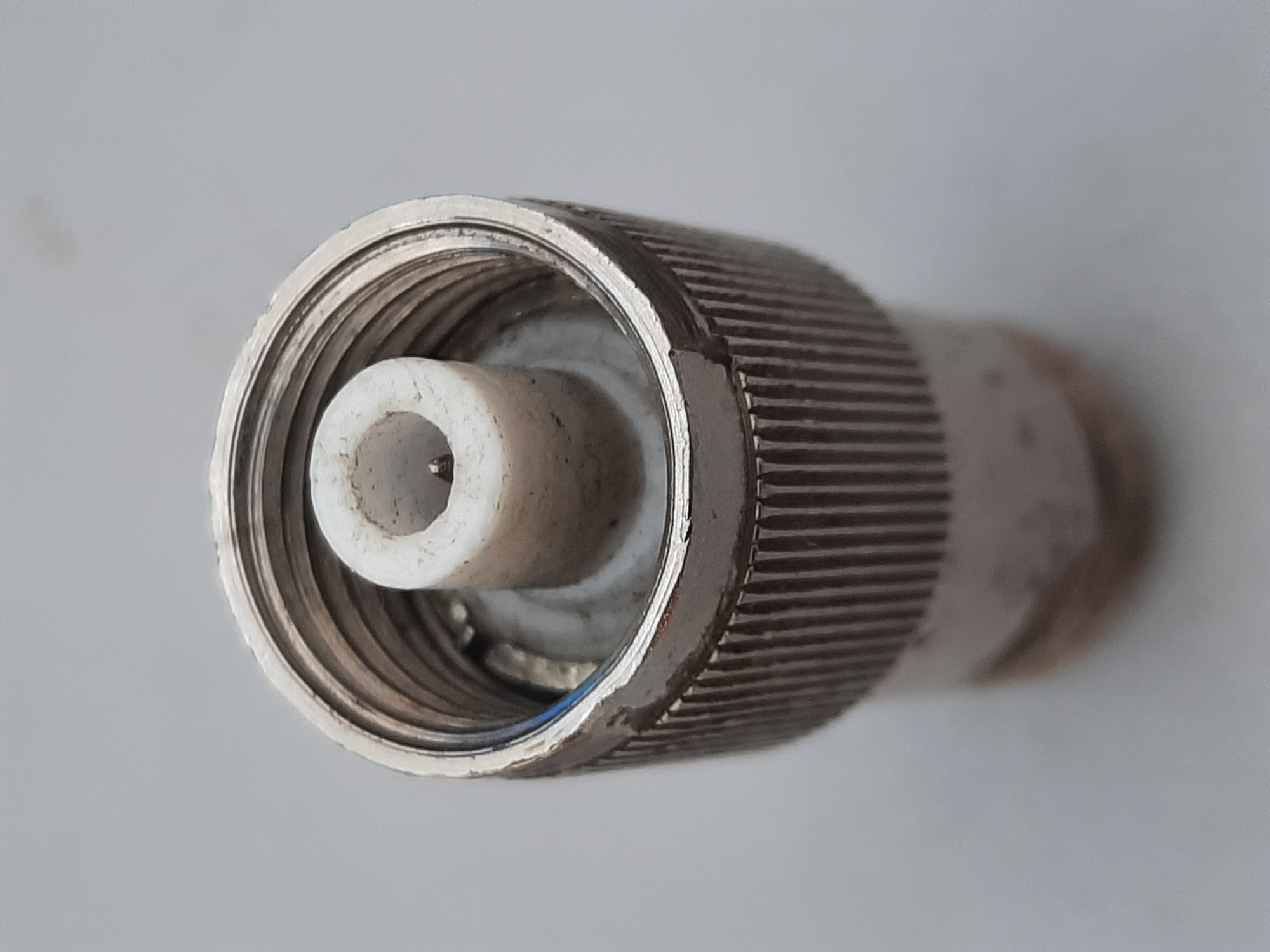

    Вопрос к бывалым, кто знает, что это за тип разъема (приборная часть тоже приведена)?
    И есть ли у кого пара таких кабельных разъемов?
    +79084491194 Сергей R0LS
