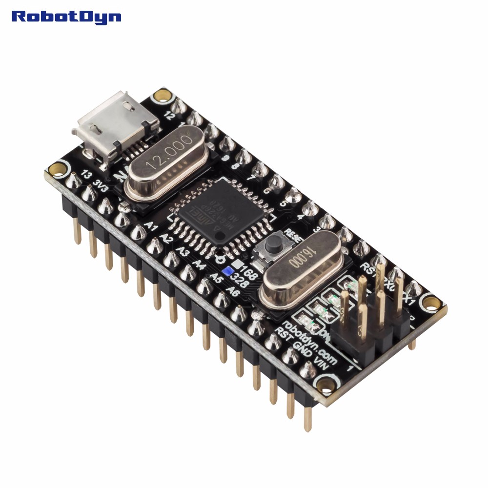

    1- Arduino Nano 328 https://ru.aliexpress.com/item/Nano-V3- ... 77152.html?

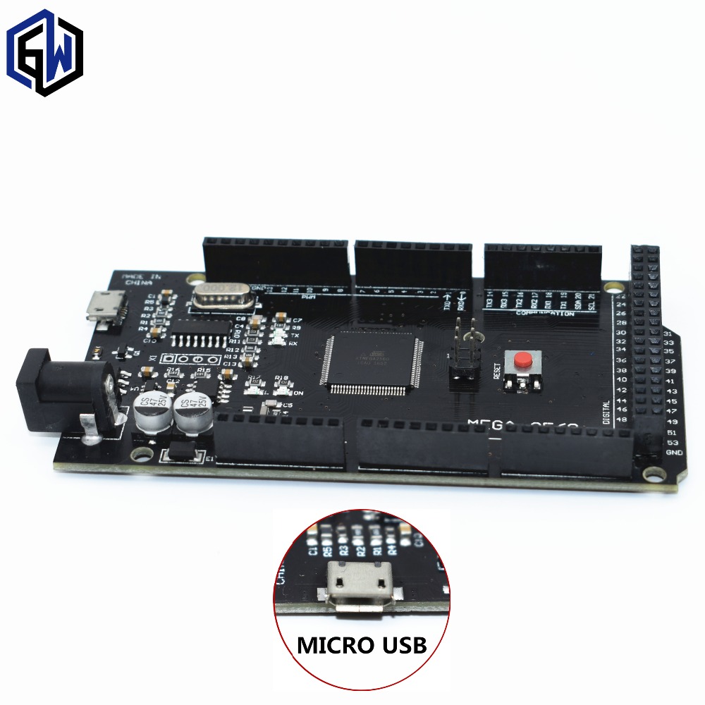

    2- Arduino Mega 2560 (различаются USB разъемом) https://ru.aliexpress.com/store/product ... yId=400103

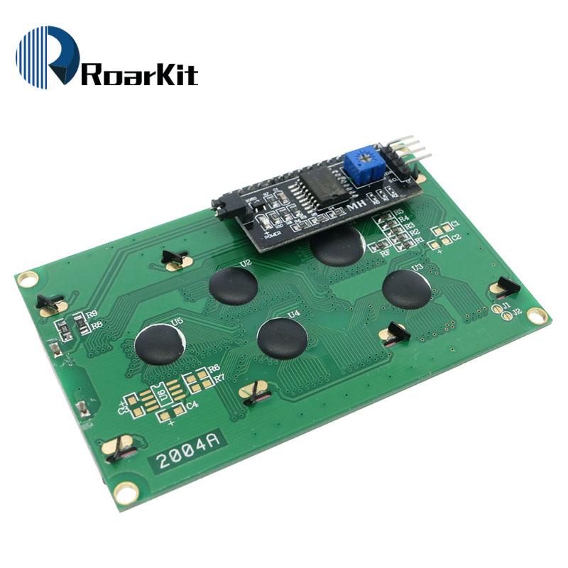

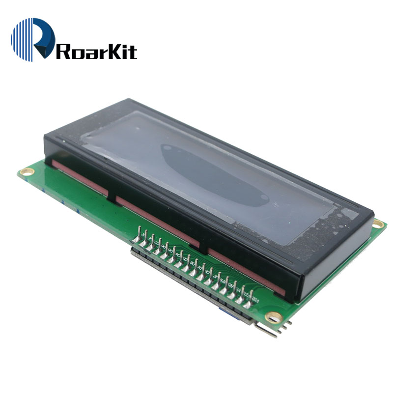

    4- LCD display 20x4 https://ru.aliexpress.com/item/Free-shi ... 4.9.jEz5VD
    5- часы https://ru.aliexpress.com/item/I2C-RTC- ... b896c798b5

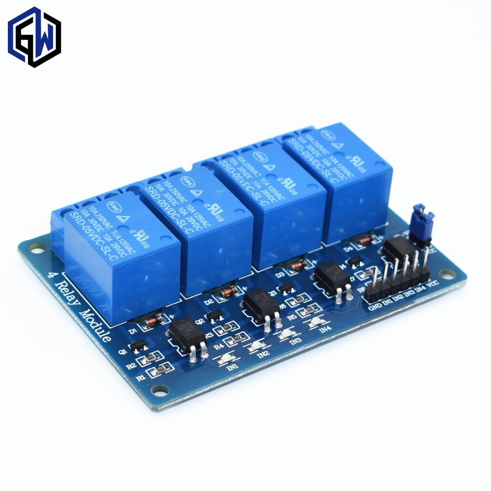

    6- блок реле (4 реле на плате) https://ru.aliexpress.com/item/1pcs-lot ... c7a0fb6844

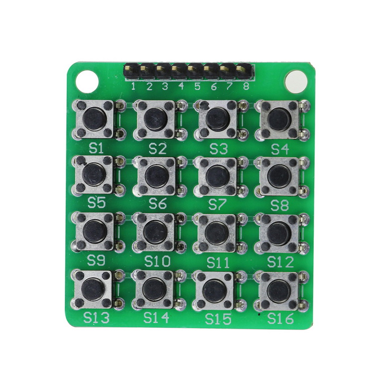

    7- плата с кнопками https://ru.aliexpress.com/item/Integrat ... autifyAB=0
    Замечание по дисплею- брать нужно с I2C адаптером, это нужно для "экономии проводов" и что бы не заморачиваться с адресами (я упустил этот момент и I2C платку покупал отдельно).

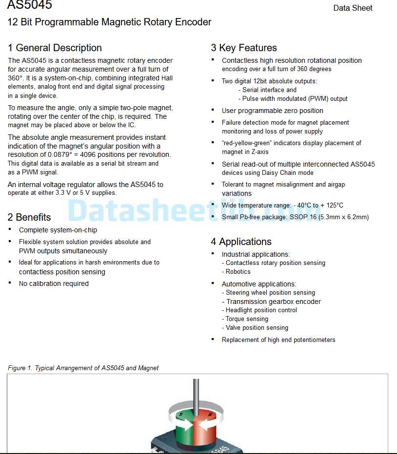

    8- магнитные энкодеры https://ru.aliexpress.com/item/2-AS5045 ... autifyAB=0 - в этой ссылке они без магнитов, поэтому нужно у продавца заранее спросить магниты либо найти у другого продавца (ну или купить магниты отдельно) Плату энкодера изготавливаем сами (лайотовского файла у меня нет, к сожалению)

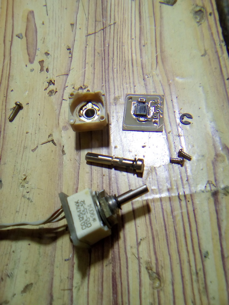

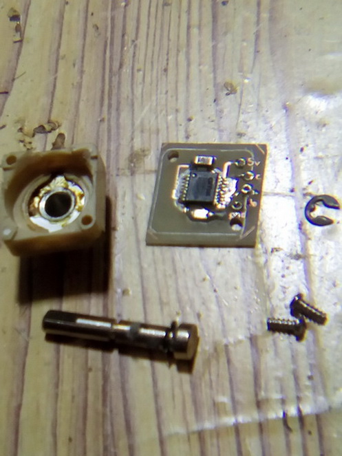

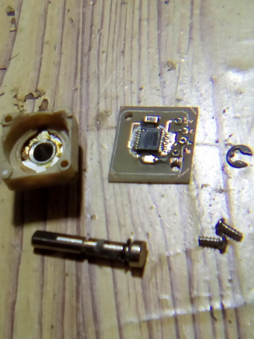

    Пока ждем заказы с Али, можно заказать платки энкодеров у Виктора UA9YLU (я заказывал именно у него)его адрес- позывной@mail.ru (админ- не сочти за рекламу!) Ну или "утюжим" сами.
    Платки рассчитаны на установку на дно крышки старого, советского переменного резистора СП-1. Но так как этот метод (приклеивания к крышке) мне не понравился и диаметр ручки мне не подходил, стал думать из чего же сделать корпус под мои условия. Взор упал на резисторы СП3-33. Они имеют пластиковый корпус и платка энкодера влезает как надо!(если что то не будет влезать- корпус можно немного подрезать ножичком) Разобрал резистор, срезав запайки днища. Выдрал потроха с вала переменника. В том месте, где крепилось днище (в местах стоек-запаек) просверлил два отверстия под мелкие саморезы. Платку вырезал под размер копуса резистора с небольшим запасом (около 1-2мм, как бы "внахлёст"), в плате просверлил отвествия под саморезы, прикрутил плату к корпусу, дабы замерить расстояние от корпуса энкодера, до верхней кромки резьбы-крепления бывшего теперь резистора, штангенциркулем. Это нужно для того, что бы знать- длину вала, с учётом крепления магнита и установки стопорных шайб. То место, где крепился "бегунок" резистора срезал, вставил вал в корпус и на кромке резьбы, на валу сделал метку и потом на этом месте, сделал прорезь для установки стопорной шайбы (что бы вал не болтался как отходы жизнедеятельности в проруби). Некоторое замечание- магнит должен висеть над энкодером на расстоянии около 1 мм. Магнит я клеил на эпоксидный клей, зажав вал в тиски. Если магнит ляжет на вал не ровно- можно на край вала, со стороны "завала" подложить бумажку, а потом, после высыхания её подрезать. Ещё замечание по поводу вала- вал ОБЯЗАТЕЛЬНО должен быть из НЕМАГНИТНОГО материала! Когда (чуть не написал- полимеризуется) застынет клей, собираем все в кучу, предварительно припаяв провода и ПОДПИСАВ их (что бы потом не думать- где DATA, где CLOCK, а не наоборот ли припаял???). Покрутили вал, характерного шебуршания о пластик нет? Тогда здорово!Морально готовимся к походу на почту и этому сладостному чувству- вскрытия посылок! ;)

    Основная масса плат Ардуино комплектуются разъемами USB Micro, достаем такой шнурок (спорим- он есть почти у любого- таким шнурком заряжаем и сливаем фото в компьютер с мобильного телефона) и с его помощью подключаем Ардуинку к компьютеру. Что произошло? Сейчас узнаем- жмем кнопку "ПУСК" в виндоуз, далее- "панель управления" - "система" - "оборудование" (возможны варианты- я сейчас про Windows XP) и что видим? Скорее всего "USB2.0 Serial" помеченый желтым восклицательным знаком. Сие означает, что Винда не определила устройство и нужно скачать драйвер. Одним из наиболее популярных устройств на CH340G является переходник USB-COM TTL модель BTE13-009 от китайского производителя BAITE, который и стоит в Ардуинке. Драйвер берем отсюда: http://www.driverscape.com/download/usb-serial-ch340 Как его правильно установить- тут: http://arduino-project.net/driver-ch340g/
    Итак, драйвер встал ровно, Винда определила Ардуинку как "USB-SERIAL CH340 (COM7(ну или какой там Винда определила под Ардуинку))- отлично! Небольшое отступление, для тех- кто про Ардуино что то слышал, но что это за зверюга- не имеет ни малейшего представления, вот ссылка: http://amperka.ru/page/what-is-arduino это описание этого зверька. Ну-с теперь самое интересненькое- нам нужна программная среда Ардуино. Качаем с сайта разработчика, последнюю версию: https://www.arduino.cc/en/Main/Software Как её установить и настроить- читаем тут: https://all-arduino.ru/arduino-ide/ Там автор советует устанавливать версию 1.6.5, но у меня при прошивке скетчей сыпались ошибки, после установки последней версии, Ардуинки прошились как надо. Раз уж я упомянул про скетч, то для несведущих поясню, скетч- это такая микропрограмма, со своими библиотеками, которая и зашивается в Ардуино.

    Посмотрел скетч , да ... , там профи работали ( несколько иностранных радиолюбителей ) - каждый писал тот блок , за который отвечал ... Времени изучить всю программу нет , возникли вот такие вопросы :
    - У Вас получилось запустить этот проект ? Схема подключения полная есть ?

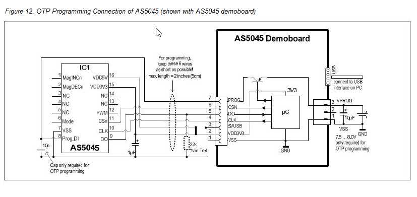

    - Как решился вопрос с удаленным подключением Магнитного Энкодера 5045 ? ( см файл 1 это Программируемый Магнитный Контроллер и файл 2 удаленность проводов подключения ) . Подключение такого Энкодера , согласно Datasheet , возможно по проводам не более 5 см в режиме программирования . Возможно в обычном рабочем режиме эта длинна проводов и больше , но не думаю что значительнее . Меня смутила 12-ти битная адресация к этой мс . Возможно шину подключения преобразуют в I2C , но и там ограничение по дальности есть . В итоге поворотное устройство и его модуль управления на каком расстоянии находятся др от др ? 2 метра ( это при 100КГц Clock I2C протокола даже будет плохо ) . Нужна схема подключения .

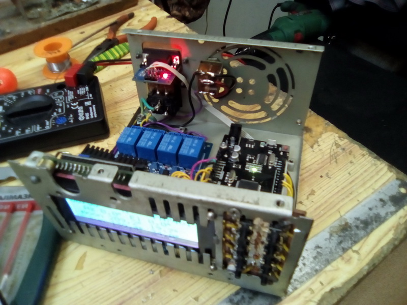

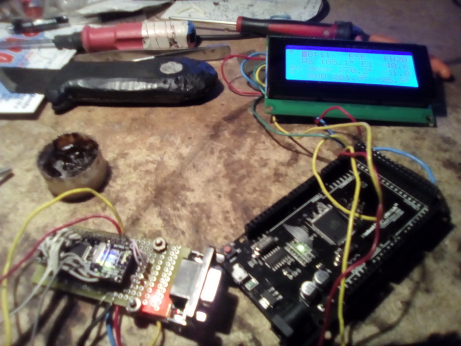

    Мой проект пока на стадии макетирования, на столе, в виде отдельных плат все работает. Схемы подключения ессно- будут, работа немного задавила. В европейской части России ребята сей проект опробовали и видимо не зря на vhfdx.ru есть отдельная ветка по этому поводу. Я же решился написать здесь об этом, только по причине о которой писал выше- с чего начать, незнайкам, к коим себя и отношу. Просто собрал материал (за что ребятам помогавшим- огромное спасибо!)и выложил здесь.
    "Прошли эти несчастные 50 суток и программа перестала считать миллисекунды , открыла клапан подачи воды , испортила всю посадку ) " Мы же не будем держать включенным контроллер такое время, правда?!
    К стати, энкодеры не прошиваются, прошиваются контроллеры, к коим они подключаются!

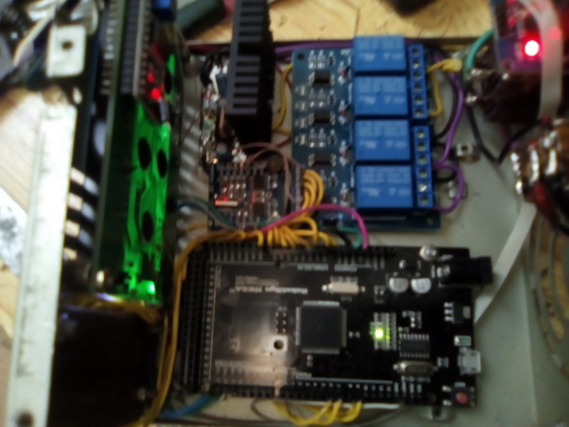

    Ну теперь аппаратная часть, т.е. соединения.
    Схему рисовать не буду (т.к. не умею)) опишу на словах, думаю разберетесь. Основные подключения в файле "Соединения" https://cloud.mail.ru/home/arduino/%D0% ... D1%8F.docx
    Во первых нам понадобятся блоки питания 9-12 вольт. Для Нанки подойдет с током 300 мА, для Меги 0,5А и выше. Подключаем их к пинам Vin (+ ессно!). На ардуинках есть стабилизаторы напряжения +5v и 3,3v задействуем +5v для подключения плат расширения (TTL\RS232- например). Нанку желательно установить на монтажную плату, к ней же припаять преобразователь (RS232).

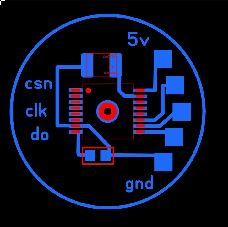

    Некоторые не соотвествия названий выводов на плате энкодера:
    Do это на Нанке Data
    Csn это на Нанке Cs
    Clk совпадает с Clock
    +5V для энкодеров берем с внутреннего стабилизатора Нанки (землю то же!)))
    Распиновка Меги здесь: http://arduinolife.in.ua/mcu01/
    Подключение дисплея по I2C осуществляется к пинам SDA и SCL (20-й и 21-й на Меге) про питание- понятно. https://arduinomaster.ru/datchiki-ardui ... ley-ekran/
    Часы мы цепляем на те же пины (параллельно, Мега разберется с прерываниями)
    Ну вот вроде и всё. Про корректировки немного позднее...

    Пока разбираюсь с программируемым магнитным энкодером 5045 в этом проекте ( 12-ти битная адресация , для сравнения везде используется 7-ми битная http://www.support17.com/component/cont ... ?task=view или 10-ти битная http://embedded.ifmo.ru/embedded_old/ET ... /13_14.htm ) . Конечно в микросхеме 5045 изначально принудительно можно задать адрес подав на шину адреса нужную комбинацию заняв возможный адрес из библиотеки http://radioprog.ru/post/234 для Ардуино I2C с 7-ми битным вариантом чтоб библиотеку не переписывать под 12-ти битную. Тогда не нужен промежуточный контроллер между ардуино и энкодером . ( если по битам смотреть - "0" на массу , "1" на + питания через подтягивающий резистор - это на плате на предыдущих фото у Вас видно какие ножки на "-" какие на "+" - можно адрес вычислить по этой плате для 5045 ) .

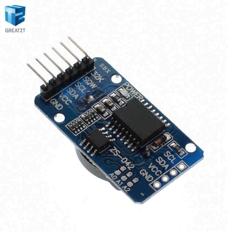

    RTC- часы реального времени. Установка и запуск.
    RTC- это модуль реального времени, собранный на чипе DS1307. В платах Arduino уже есть встроенный таймер времени Millis,
    однако он работает только при поданном питании на плату. При отключении и дальнейшем включении Arduino отсчет времени Millis
    сбросится до нуля. А DS1307 имеет на борту батарейку, которая даже при отключенной плате Arduino продолжает «питать» модуль,
    позволяя ему измерять время.
    Подключается модуль по шинам SCL SDA VCC GND. Для "запуска" часов, нам нужно поключить ардуинку через USB кабель к компьютеру
    и на последнем, запустить среду Arduino IDE. В правом, верхнем углу окна программы, находим кнопочку с изображением лупы- т.н.
    Монитор порта, жмем на него. Всплывет новое окно монитора. Сверяем скорость монитора и скорость самого порта (ПАНЕЛЬ УПРАВЛЕНИЯ-
    СИСТЕМА- ОБОРУДОВАНИЕ- СОМ ПОРТЫ- СВОЙСТВА). По умолчанию, в мониторе стоит 9600. Около окошечка скорости порта (внизу окна)
    есть еще одно окошечко, в котором выставляем nl&cr. В верхнем, узком окошке набираем команду /o, в ответ, ардуинка отругается,
    чем то вроде: ERROR USAGE... Всё ОК, связь с платой есть, можно вводить дату и время. Пишем команду в формате: /oГОДМЕСЯЦЧИСЛОЧАСЫМИНУТЫ
    например: /o201803121323 ВАЖНО! ВРЕМЯ ВВОДИМ ПО ГРИНВИЧУ! и далее жмем на кнопку "отправить". В ответ, ардуинка, выдаст в нижнем
    окне ответ с текушем временем и датой. Теперь нужно отключить питание (выдернуть USB кабель) и подать питание снова. Часы должны
    показывать текущее время по GMT. Ура!
    Часы мы можем оставить в покое, на недельку. После этого, смотрим куда наши часы улетели- вперед или всё же отстают. Если есть
    расхождение времени, нужно поиграть с коррекцией. Точнее- с числом, находящимся в строке #define INTERNAL_CLOCK_CORRECTION -0.0250
    в файле rotator_settings.h

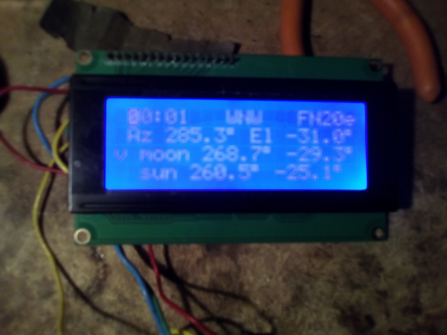

    Ради интереса, можно дать запрос о работе всей системы (при подключенном USB кабеле и запущенном мониторе порта, программы
    Arduino IDE), дав команду /d. В ответ ардуинка выдаст что то вроде:
    debug: 2.0.2016012301 2018-03-11 16:30:43Z RTC_SYNC 54.9714 82.8450 NO14kx GS-232B NOT_PARKED
    AZ: IDLE Q: - AZ: 239.5 (raw: 239.5) [100+140] AZ Speed Norm: 253 Current: 253 Offset: 0.00
    EL: IDLE Q: - EL: 46.0 EL Speed Norm: 253 Current: 253 Offset: 0.00
    moon: AZ: 49.53 EL: -47.44 TRACKING_INACTIVE sun: AZ: 321.23 EL: -32.46 TRACKING_INACTIVE
