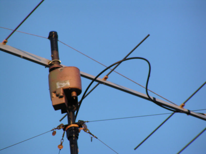

    Использую фирменную поворотку в двух плоскостях G5500. для средних УКВ антенн очень удобна. Но вот показала практика 2 полотна по 8 метров по азимута вращала без проблем, а элевацию не потянула . До этого я использовал редуктор от задвижек -исполнительный механизм 2 оборота в мин Очень хорошая поворотка и не большая Единственно, что пришлось встроить сельсин для удобства отсчета( как пример использования смотри на прикрепленном рисунке). А вот по азимуту использовался какой то авиационный редуктор от самолета Эта конструкция у меня простояла почти 20 с лишним лет . Две антенны по 4,5 метра крутила без проблем на 144. Поэтому сразу надо определится какие антенны есть желание поставить Луну можно начинать и с одной, но лучше 2 стрел метров по 5-6 каждая. На этот же сетап можно успешно работать в тропо и метеоры. (Не спорю что 4 стрелы и больше и лучше, надо исходить из реальной возможности, что бы не потеряться в постоянном и долгом конструировании антенных систем)
    поворотка

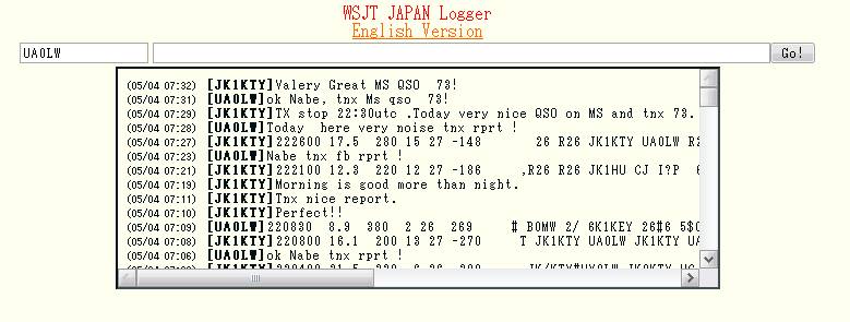

    ......... вернемся к теме раздела УКВ, любителей метеорных связей сейчас радует плотный метеорный поток Эта-Аквариды ,который начался 21 Апреля, максимум 04 Мая (хотя в других источниках 6 мая) и уходит 12 Мая Поток представляет собой очень быстрые длинные метеоры со следами Кометы Галлея. Сегодня пробовали утром с JK1KTY и были приятно удивлены хорошими и частыми отражениями.
