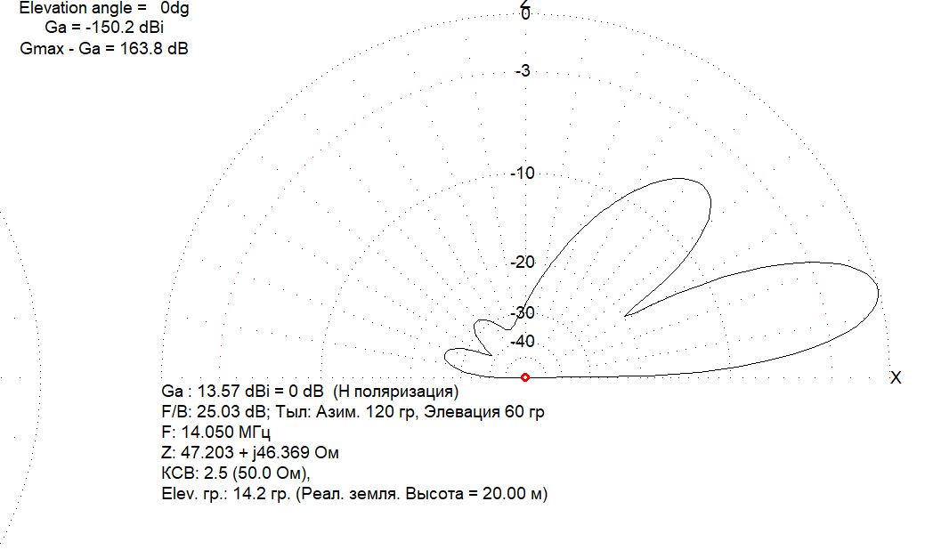

    ... Про антенны . Практика и теория в Антеннах всегда разнятся при расчетах и экспериментах . Предлагаю ознакомится с расчетной Антенной , в которой главным критерием было не усиление а подавление боковых и задних лепестков . Это необходимо особенно в условиях сильных помех , в условиях города , от помех от которых можно только "отвернуться" . Первый опыт у меня был недавно , когда от зондовых излучений , треска , другой помехи можно было эффективно отвернуться 3Q на 14 MHz , когда с направления СЕВЕРО-ЗАПАД шла помеха 59+40ДБ ( трансивером с цифрой это резалось без эффекта , поскольку помеха комплексная ) отворачивался боком и работал ЮГО-Запад ( там никого не бывает , и не очень интересно ) и Северо-Восток ( Штаты без проблем по утрам шли ) . Боком Квадраты помеху вырезают идеально , а вот задний лепесток цеплял все эту комплексную помеху и мешал QSO с Южной Америкой . Конечно про направление на Европу можно забыть при таком эфире .

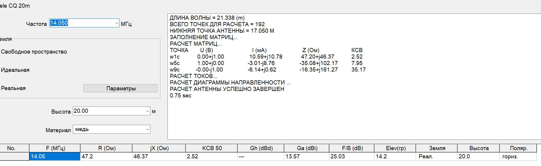

    У нас есть в свободном владении программа mmana (http://gal-ana.de/basicmm/ru/) - отличие от платной версии существенное , но все-же я попытаюсь адаптировать реальные характеристики и теоретические в одно целое на базовой версии программы . Интересно Ваше мнение по этой идеи и самой конструкции . Необходимые файлы прикрепляю ниже .

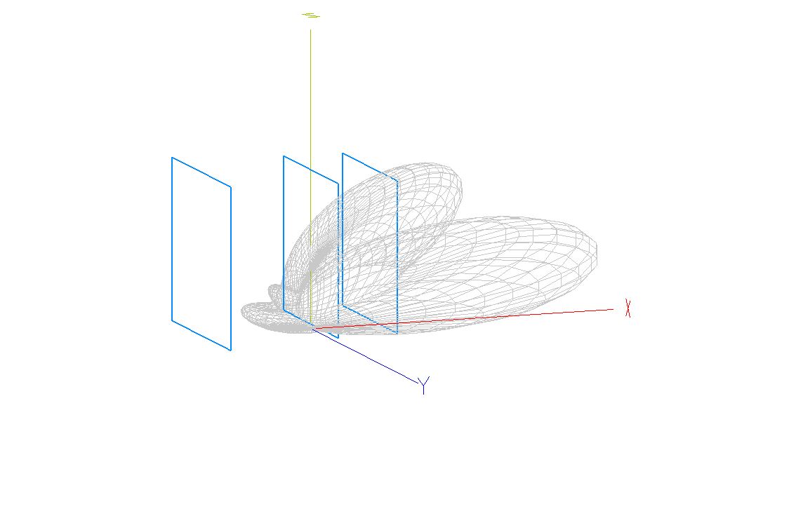

    Особенности Антенны : 3Q , каждый элемент запитан отдельно под разными фазами , т.е. это три Квадрата с тремя активными элементами . Теоретическая настройка сводилась к оптимизации - заднего лепестка , КСВ( чтоб было не выше 3 ), никакой вертикальной поляризации , и еще много других х-к . Частота 14,05 МГц .
    Эту конструкцию планирую сделать в ближайшее время , если не заработает - расчитаю и сделаю другую .
    цель , которую добились в теории
    расчеты
    еще расчеты
